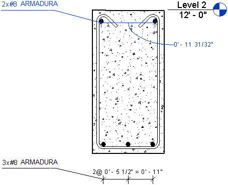

Etiquete conjuntos de armaduras y armaduras múltiples con una sola anotación.
grupo Etiqueta
Armadura múltiple
(Anotación alineada de armadura múltiple)
grupo Etiqueta
Armadura múltiple
(Anotación lineal de armadura múltiple)
Con las anotaciones de armaduras múltiples, puede seleccionar varias armaduras alineadas y visualizar las cotas entre las referencias de la armadura, así como los datos de los parámetros.
