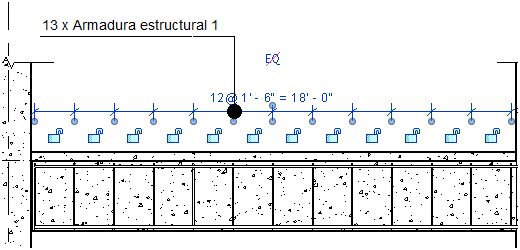

Tras añadir una anotación de armadura múltiple a una vista, puede ajustar las cotas para editar o recolocar el texto de cota, o modificar la visualización de las cotas.
grupo Editar
Seleccionar cota. La cota se resaltará en el área de dibujo.
| Si desea... | Debe... |
| editar el texto de cota | haga clic en el texto para abrir el editor de texto de cota. |
| cambiar la ubicación del texto de cota | coloque el cursor sobre el pinzamiento azul bajo el texto de cota y arrastre el texto a otra ubicación. |
| modificar la separación entre la referencia y la línea de referencia | seleccione y arrastre el pinzamiento azul de la línea de referencia. |
| cambiar el texto de la etiqueta de igualdad al valor de cota | seleccione la cota. En la paleta Propiedades, para Visualización de igualdad, seleccione Valor. |
| mostrar cotas en una única etiqueta | seleccione la cota. En la paleta Propiedades, para Visualización de igualdad, seleccione Fórmula de igualdad. A continuación, especifique la fórmula de igualdad en las propiedades de tipo de cota. |
