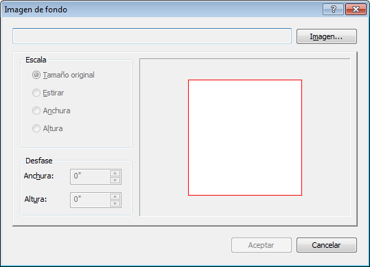

Para especificar una imagen personalizada
  1. En el cuadro de diálogo Renderización, en Fondo, para Estilo, seleccione Imagen.
  2. Haga clic en Personalizar imagen.
  3. En el cuadro de diálogo Imagen de fondo, seleccione Imagen.
  4. Desplácese a la ubicación en la que se encuentra el archivo de imagen, seleccione la imagen y haga clic en Abrir.
  5. En el cuadro de diálogo Imagen de fondo, especifique los valores de escala y desfase, y haga clic en Aceptar.
  6. Configure otros parámetros de renderización.
