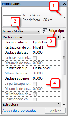

  1. selector de tipo
  2. filtro de propiedades
  3. botón Editar tipo
  4. propiedades de ejemplar

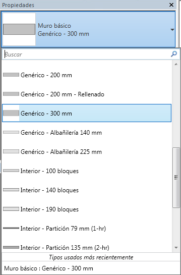

Selector de tipo
Cuando hay una herramienta de colocación de elementos activa, o al seleccionar elementos del mismo tipo en el área de dibujo, el selector de tipo aparece en la parte superior de la paleta Propiedades. Este identifica el tipo de familia seleccionado actualmente y proporciona un menú desplegable que permite cambiar de tipo.
Al hacer clic en el selector de tipo, se muestra un campo de búsqueda. Escriba las palabras clave en el campo de búsqueda para encontrar rápidamente el tipo de contenido que necesita.
Nota: La función de búsqueda solo está disponible para usuarios que sean clientes de Autodesk Maintenance Subscription y Desktop Subscription para las Versiones del software Revit 2015.
Para hacer que el selector de tipo esté disponible cuando la paleta Propiedades está cerrada, haga clic con el botón derecho en el selector de tipo y seleccione Añadir a barra de herramientas de acceso rápido. En el selector de tipo disponible en la ficha Modificar, haga clic con el botón derecho del ratón en la paleta Propiedades y haga clic en Añadir a ficha Modificar de cinta de opciones. Cada vez que se selecciona un elemento, se refleja en la ficha Modificar.
Debajo del selector de tipo hay un filtro que identifica la categoría de los elementos que va a colocar una herramienta o la categoría y el número de elementos seleccionados en el área de dibujo. Si se seleccionan varios tipos o categorías, la paleta solo muestra las propiedades de ejemplar comunes a todos los elementos. Cuando haya varias categorías seleccionadas, utilice el menú desplegable del filtro para ver las propiedades de una categoría específica o de la vista. La selección de una categoría específica no afecta al conjunto de selección.
botón Editar tipo
A menos que se seleccionen elementos de distintos tipos, el botón Editar tipo abre un cuadro de diálogo que permite visualizar y modificar las propiedades de tipo del elemento seleccionado (o las propiedades de la vista, según se haya configurado el filtro de propiedades).
Nota: También es posible acceder a las propiedades de tipo de la herramienta activa o los elementos seleccionados haciendo clic en la ficha Modificar | <Elemento> grupo Propiedades (Propiedades de tipo). Si está disponible, este botón siempre accede a las propiedades de tipo del elemento o los elementos seleccionados o del tipo de familia seleccionado en el Navegador de proyectos. Sin embargo, el botón Editar tipo de la paleta accede a las propiedades de tipo de la entidad cuyas propiedades de ejemplar se muestran actualmente, que puede ser la vista activa, la herramienta activa o un tipo de elemento seleccionado.
En la mayoría de los casos (vea las excepciones en la nota que encontrará más abajo), la paleta Propiedades muestra propiedades de ejemplar tanto modificables como de solo lectura (sombreadas). Las propiedades son de solo lectura cuando su valor se calcula o asigna automáticamente mediante el software o depende de la configuración de otra propiedad. Por ejemplo, la propiedad Altura desconectada de un muro solo se puede editar si el valor de su propiedad Restricción superior es No conectada. Para ver dependencias específicas, consulte las descripciones de las propiedades de ejemplar de los distintos tipos de elementos.
Nota: Al seleccionar el nodo superior del Navegador de proyectos (Vistas) o un tipo de familia individual, la paleta Propiedades muestra las propiedades de tipo de solo lectura asociadas. Para modificar las propiedades de tipo, haga clic en la ficha Modificargrupo Propiedades (Propiedades de tipo). Al abrir el Editor de familias, la paleta muestra los parámetros de familia por defecto.
