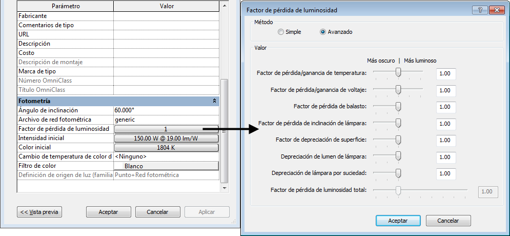

La intensidad inicial y el factor de pérdida de luminosidad son las propiedades tipo de cada tipo de luminarias. Puede acceder a estas propiedades en el cuadro de diálogo Propiedades tipo de la instalación.
En este ejemplo, la instalación de intensidad inicial es de 7560 lúmenes y con los factores de pérdida de luminosidad indicados aquí, el resultado de LLF es de 0,71478.

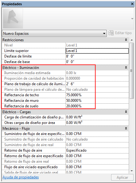

La CU se calcula en función de las propiedades reflectantes del espacio (techo, muros y suelo), así como la proporción de cavidad de habitación (PCH) del espacio.

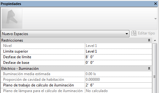

La PCH se calcula en función de la altura de la cavidad de la habitación (RCH) y el plano de trabajo de cálculo de iluminación, el cual es una propiedad de cada ejemplar de espacio.

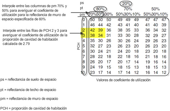

Para determinar el coeficiente de utilización de forma manual, debe hacer referencia a una hoja de datos de lámparas. Una parte de la hoja de datos para la instalación se describe mediante el archivo de red fotométrica 483T8_S.ies que se muestra aquí.
El suelo, los muros y el techo reflectantes son todos propiedades del ejemplar de espacio y el PCH se calcula como se ha descrito anteriormente. Por interpolación, se puede calcular la CU como aproximadamente 38, que corresponde a 0,382762, el valor calculado por Revit basado en el archivo de red fotométrica.
