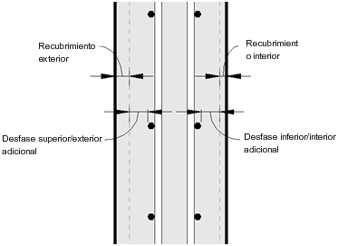

Las propiedades de refuerzo de área para muros estructurales se identifican como exteriores o interiores para reflejar la orientación vertical de la armadura. Las propiedades para forjados estructurales se identifican como superiores o inferiores para reflejar la orientación horizontal.

| Desfase del recubrimiento superior/exterior adicional | Especifica el desfase adicional desde el recubrimiento de armadura superior/exterior. Permite colocar juntos varios elementos de armadura en diferentes capas de refuerzo de área. |
| Desfase del recubrimiento inferior/interior adicional | Especifica un desfase adicional desde el recubrimiento de armadura inferior/interior. Permite colocar juntos varios elementos de armadura en diferentes capas de refuerzo de área. |
