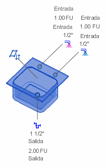

Puede consultar las propiedades de un conector de sistema antes de realizar la conexión visualizando la etiqueta del conector.
Cada conector de sistema tiene una etiqueta y una directriz que muestra el tipo de sistema y datos de conector (por lo general, el tamaño, la dirección de flujo y las unidades de aparatos/flujo).
Aparece una línea de directriz que asocia cada conector y un símbolo de tipo de sistema fuera del cuadro de delimitación de la instalación, preferiblemente en la dirección del conector.
Haga clic en el icono de tipo de sistema para iniciar el comando de dibujo y heredar el tamaño y la elevación del conector.
