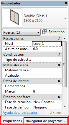

Un grupo de ventanas permiten tener más de una ventana en un mismo espacio de la pantalla. Cuando se agrupan ventanas, cada una de ellas se representa mediante una ficha en la parte inferior del grupo. En un grupo, haga clic en una ficha para que se muestre esa ventana. Puede agrupar o desagrupar ventanas según sus necesidades. En la imagen siguiente, el Navegador de proyectos y la paleta Propiedades aparecen agrupados. Tenga en cuenta que la paleta Propiedades es la ficha activa.
