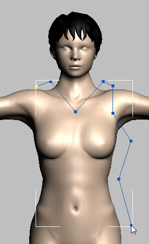

  3. Commencez par dessiner le haut des épaules, puis l'encolure.
  4. Continuez vers le bas le long du côté du mannequin, en suivant plus ou moins le contour de la silhouette et en ajoutant un léger renflement pour le buste. Prolongez le contour jusqu'aux hanches du mannequin.
  5. Maintenez la touche enfoncée pendant que vous faites glisser le curseur d'une hanche à l'autre. Cette opération permet de s'assurer que le segment de spline est nivelé.

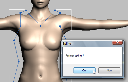

  6. Poursuivez vers le haut sur le côté droit du mannequin, en gardant les sommets aussi symétriques que possible.
  7. Terminez le dernier segment du contour en cliquant sur le premier sommet et cliquez sur Oui lorsque 3ds Max vous demande si vous souhaitez fermer la spline.

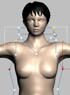

Dessinez le contour du col :
  1. Dans le groupe de fonctions Créer, activez l'option (Formes) si ce n'est déjà fait, puis activez l'option Rectangle.
  2. Dans la fenêtre, tracez un rectangle qui servira de modèle pour le col. Le rectangle doit se trouver au-dessus de l'encolure, devant la bouche du mannequin.

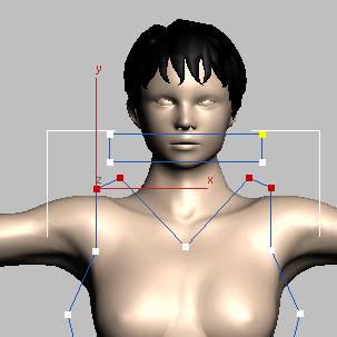

  3. Cliquez sur le col avec le bouton droit de la souris puis, dans le quadrant Transformation (inférieur droit) du menu Quadr., choisissez Convertir en Spline éditable.
  4. Accédez au groupe de fonctions Modifier et cliquez sur (Sommet) pour accéder au niveau sous-objet Sommet.
  5. Tracez un cadre pour sélectionner tous les sommets du contour du col.
    Par défaut, 3ds Max crée une forme rectangulaire avec des sommets de type Coin de Bézier.
  6. Cliquez avec le bouton droit de la souris pour afficher le menu Quadr. puis, dans le quadrant Outils 1 (supérieur gauche) de ce menu, choisissez Coin.
    Cette option convertit tous les sommets en sommets de type Coin, comme ceux de la partie principale du modèle de pull.
  7. Dans la pile de modificateurs, cliquez de nouveau sur Spline éditable pour quitter le niveau sous-objet Sommet.

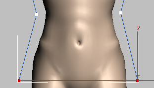

  3. Dans le panneau déroulant Géométrie, cliquez sur Rompre.
  4. Tracez un nouveau cadre pour sélectionner les sommets situés en haut des épaules, mais pas le milieu de l'encolure ni celui des emmanchures.
  5. Cliquez une fois de plus sur Couper.
  6. Tracez un cadre pour sélectionner les sommets situés au bas des emmanchures, mais pas ceux de la taille.
  7. Cliquez sur Couper.
  8. Pour finir, tracez un cadre pour sélectionner les sommets des hanches, au bas du modèle.
  9. Cliquez une dernière fois sur Couper pour le modèle de pull.

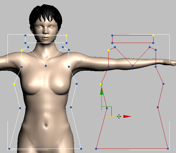

Copiez le contour du pull pour créer le groupe de fonctions arrière :

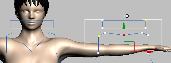

  1. Cliquez sur (Spline) pour accéder au niveau de sous-objet Spline, puis faites glisser le curseur pour sélectionner entièrement le modèle.
  2. Activez l'option (Sélection et déplacement), puis appuyez sur tout en déplaçant le modèle de pull vers la droite pour créer un clone des splines d'origine.

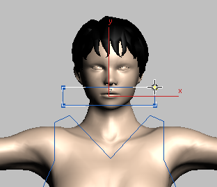

Ajustez l'encolure du groupe de fonctions arrière :
  1. Dans le groupe de fonctions Modifier, activez l'option (Sommet) pour accéder au niveau sous-objet Sommet, puis déplacez verticalement le sommet central de l'encolure du groupe de fonctions arrière afin que le dos du pull ne plonge pas comme l'encolure avant.
  2. Dans la pile de modificateurs, cliquez sur Ligne pour quitter le niveau sous-objet Sommet.

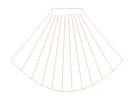

Dessin du contour de la jupe
La jupe est également un modèle simple, mais elle comprend des lignes permettant de contrôler l'emplacement des plis.
Modèle de la jupe

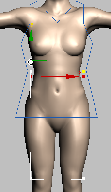

  3. Commencez le contour de la jupe en traçant un rectangle. La jupe doit commencer au niveau de la taille du mannequin, au-dessus du nombril, et s'arrêter à hauteur des genoux.
  4. Remplacez le nom du rectangle par Modèle jupe.
  5. Cliquez avec le bouton droit de la souris puis, dans le quadrant Transformation (inférieur droit) du menu Quadr., choisissez Convertir en Spline éditable.

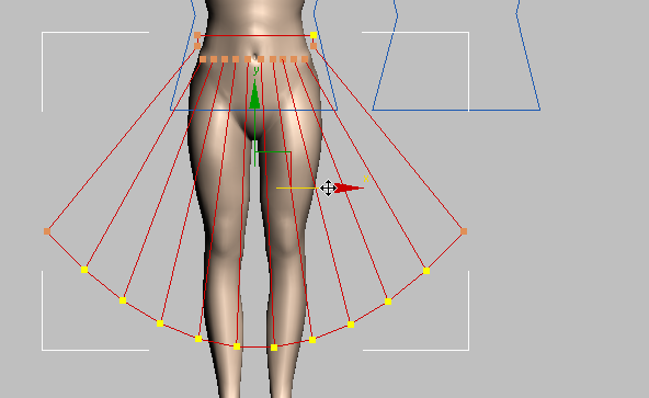

Ajoutez les segments qui deviendront des plis :
    Les modificateurs Fabricant de vêtement et Cloth offrent un certain nombre de méthodes pour créer des plis, des pinces, etc. La méthode utilisée dans ce didacticiel est l'une des plus faciles et efficaces. Pour plus de détails sur la modélisation de vêtements, reportez-vous à l'aide de 3ds Max.
  1. Dans la barre d'outils principale, cliquez sur (Bascule Accrochages) avec le bouton droit de la souris pour afficher la boîte de dialogue Paramètres de grille et d'accrochage. Dans la boîte de dialogue, cliquez sur Effacer tout, puis cliquez sur Sommet pour activer cette option.
    Fermez la boîte de dialogue Paramètres de grille et d'accrochage.
  2. Dans la barre d'outils principale, activez l'option (Bascule accrochage 3D).
  3. Vérifiez que vous êtes toujours au niveau sous-objet Sommet puis, dans le panneau déroulant Géométrie, activez l'option Créer ligne.
  4. Commencez par créer une ligne en l'accrochant au sommet situé juste avant le bord droit de l'ourlet. Ensuite, appuyez sur la touche S afin de désactiver temporairement les accrochages et cliquez pour placer l'extrémité de la ligne juste en dessous de la taille, devant le torse du mannequin. Cliquez avec le bouton droit de la souris pour mettre fin à la création de la ligne.
  5. Appuyez sur la touche S pour réactiver les accrochages et tracez une ligne similaire à partir du sommet suivant de l'ourlet vers la gauche.
  6. Continuez pour ajouter une ligne à chacun des sommets le long de l'ourlet, en l'accrochant au sommet de l'ourlet, mais en gardant le sommet supérieur libre (sans trop vous préoccuper de la position des sommets supérieurs). Lorsque vous avez terminé, la jupe doit comporter en tout 10 lignes de couture.
  7. Activez l'option (Sélection et échelle uniforme), puis tracez un cadre pour sélectionner tous les sommets supérieurs des lignes de couture.
  8. Effectuez une mise à l'échelle vers le bas le long de l'axe Y jusqu'à ce que les sommets soient tous au même niveau.
  9. Déplacez horizontalement les sommets un par un le long de l'axe X afin que les parties supérieures des plis soient plus ou moins équidistantes.
    Cette étape ne nécessite pas trop de précision : dans la mesure où la jupe est drapée et bouge, les plis seront plus visibles au niveau de l'ourlet qu'à la taille.
  10. Faites glisser la souris pour sélectionner tous les sommets du modèle de jupe, puis cliquez sur Couper dans le panneau déroulant Géométrie.
Le modèle de la jupe est à présent pratiquement terminé.
