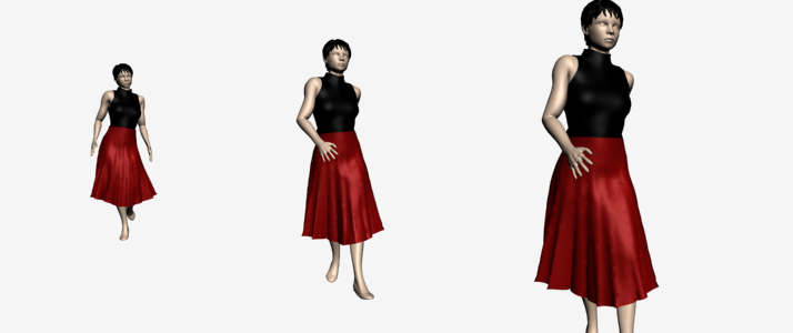

Utilisés ensemble, les modificateurs Fabricant de vêtement et Cloth permettent de créer des vêtements pour des personnages, qu'ils soient humains ou non.
Dans ce didacticiel, vous resterez dans le domaine humain et vous allez créer des vêtements pour un mannequin. Hormis ses chaussures, qui sont déjà fournies, le mannequin porte deux vêtements :
Avec Fabricant de vêtement, vous spécifiez la construction des vêtements à partir de modèles. Le modificateur Cloth ajuste ensuite les vêtements sur le personnage qui les porte. Par la suite, il génère également une animation réaliste des vêtements.
