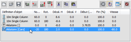

- Dans la barre d'outils, cliquez sur
(Ouvrir un style).
- Dans la boîte de dialogue de sélection de fichier, ouvrez le style de positionnement d'objet myroadway_furniture.ops que vous avez enregistré lors de la leçon précédente.
(Ajouter un nouvel élément). 3ds Max Design ajoute un élément à la liste. Par défaut, il s'agit d'un véhicule.
- Si le nouvel élément n'est pas le dernier de la liste, cliquez sur
(Déplacer l'élément sélectionné vers le bas) jusqu'à ce qu'il arrive à la dernière place.

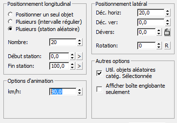

- Dans la hiérarchie située dans la partie gauche de l'éditeur d'élément, cliquez pour sélectionner l'entrée Voitures.
- Définissez les paramètres de positionnement des voitures comme suit :
- Groupe Positionnement longitudinal : sélectionnez Plusieurs (abscisse curviligne aléatoire) et assurez-vous que la valeur par défaut, c'est-à-dire 20, est attribuée à Nombre.
- Groupe Positionnement latéral : définissez la valeur Déc. horiz sur –2,0.
- Groupe Options d'animation : définissez la valeur Km/h sur 80,0.
- Groupe Autres options : activez l'option "Util. objets aléatoires catég. sélectionnée".
- Cliquez sur Appliquer.

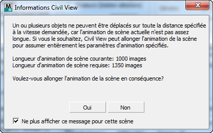

3ds Max Design affiche un message d'avertissement vous invitant à ajuster la longueur de l'animation de la scène sur la valeur liée à l'animation des voitures.
- Cliquez sur Oui.

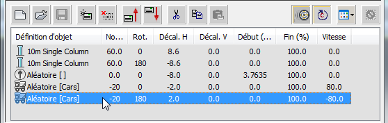

- Dans la liste des éléments, cliquez sur l'entrée Aléatoire [Voitures] pour la mettre en surbrillance.
(Copier l'élément), puis sur
(Coller l'élément) pour ajouter une copie de l'entrée Voitures dans la liste.
- Cliquez sur la nouvelle entrée Aléatoire [Voitures] pour la mettre en surbrillance.

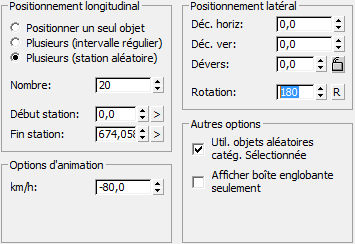

- Définissez la valeur Déc. horiz sur 2,0.
- Définissez la valeur Rotation sur 180.
- Groupe Options d'animation : définissez la valeur Km/h sur –80,0.
