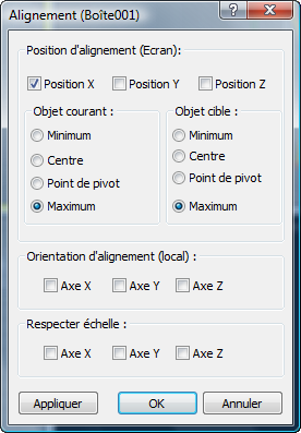

- L'objet Box002 étant sélectionné, cliquez sur
(Aligner), puis sur l'objet Box001.
- Dans la boîte de dialogue Alignement
zone Position d'alignement, activez Position X et désactivez Position Y et Position Z de façon que le positionnement gauche-droit des deux objets soit défini pour l'alignement.
- Choisissez Maximum dans les zones Objet courant et Objet cible. (Le fait de sélectionner Minimum (Minimum) pour les deux objets Current (Courant) et Target (Cible) alignerait les deux boîtes sur leur côté gauche). Cliquez sur OK.
