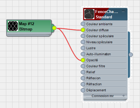

  1. Dans la vue active, tracez une seconde ligne à partir du noeud Bitmap associé au motif de maillon de chaîne. Reliez-le cette fois-ci au composant Opacité du matériau MaillonChaîneClôture.
    Bitmap contrôlant la couleur et l'opacité
