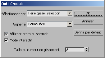

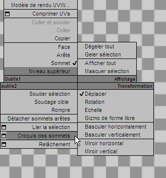

- Dans la barre de menus de la boîte de dialogue Editer UVW, choisissez Outils
Croquis des sommets. 3ds Max ouvre une boîte de dialogue Outil Croquis.
- Cliquez avec le bouton droit sur la fenêtre Editer UVW, puis choisissez Croquis des sommets dans le menu Quadr.
Remarque : Les options de l'outil Croquis que vous souhaitez utiliser sont Aligner à = Forme libre et le mode interactif activé. Si vous devez modifier ces options, choisissez la barre d'outils de la boîte de dialogue Editer UVW
Croquis des sommets. La boîte de dialogue Outil Croquis s'affiche. (Vous pouvez également cliquer sur l'icône d'options en regard de Croquis des sommets dans le menu quadr.)
Lorsque vous utilisez l'outil Croquis avec la fonction de dessin Forme libre, vous travaillez en deux étapes : faire glisser le curseur pour sélectionner les sommets à repositionner, puis tracer un trait à main levée pour indiquer à Editer UVW où placer les sommets sélectionnés.
- Dans un mouvement continu, faites glisser le curseur pour sélectionner les sommets le long du bord inférieur gauche des faces de l'arcade : commencez au centre de l'arête inférieure, puis déplacez le curseur vers la gauche.
Remarque : Si votre grille d'arêtes correspond à celle affichée dans la leçon précédente, il existe 11 sommets de chaque côté de l'arcade. 3ds Max les numérote de 0 à 10.
