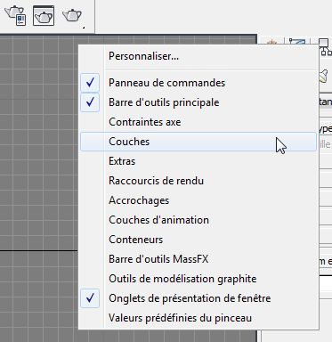

  1. Cliquez avec le bouton droit de la souris dans une zone vide de la barre d'outils principale, puis dans la liste déroulante, sélectionnez Couches.
    3ds Max ouvre la barre d'outils Couches. Toutefois, les informations sur les couches ne sont pas incluses pour les géométries importées depuis un fichier FBX, si bien que pour le moment, la scène ne comporte que deux couches : celle par défaut, la couche 0, et une couche beachhouse qui contient toute la géométrie, y compris les lumières, les caméras, le mobilier, ainsi que le terrain et le bâtiment lui-même.

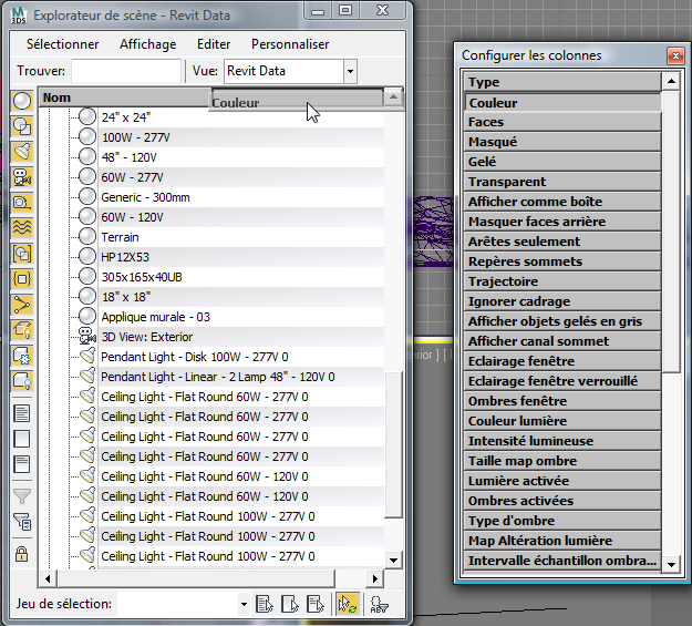

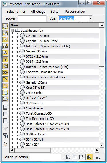

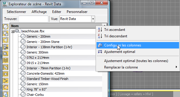

  3. Dans le menu principal, sélectionnez Outils Nouvel Explorateur de scènes.

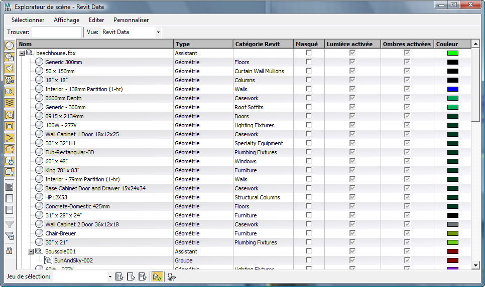

  4. Dans le champ Vue de l'arborescence du projet, renommez la vue Données Revit.
    Dans cette vue, vous allez réorganiser les données de façon à pouvoir travailler plus facilement sur la scène. Dans un premier temps, vous devez ajouter certaines colonnes de façon à voir plus d'informations sur les objets.
  5. Cliquez avec le bouton droit de la souris sur l'en-tête de colonne et dans le menu déroulant, choisissez Configurer les colonnes.
    3ds Max ouvre la boîte de dialogue Configurer les colonnes.
  6. Déplacez la boîte de dialogue Configurer les colonnes à droite de la fenêtre de l'explorateur de scène.
    Conseil : Si vous redimensionnez la boîte de dialogue Configurer les colonnes de façon à l'agrandir verticalement, vous trouverez plus facilement les colonnes que vous souhaitez ajouter à l'explorateur de scène.

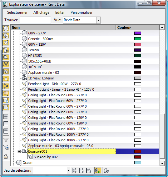

  7. Si l'explorateur de scène n'affiche pas une colonne Couleur, faites glisser la colonne Couleur à partir de la boîte de dialogue Sélecteur de colonne, puis déposez-la sur l'en-tête de la colonne située à droite de la colonne Nom.
    3ds Max ajoute la colonne Couleur à l'explorateur de scène.
  8. Faites glisser le bord droit de la fenêtre de l'explorateur de scène de façon à voir la nouvelle colonne Couleur. Déplacez la boîte de dialogue Sélectionneur de colonne de façon à la voir elle aussi.
    Conseil : Vous pouvez redimensionner chaque colonne en faisant glisser le bord de séparation dans l'en-tête.
  9. Dans l'ordre, faites glisser les colonnes suivantes à partir de la boîte de dialogue Configurer les colonnes vers l'en-tête de colonne. Déposez chaque nouvelle colonne sur celle que vous avez ajoutée juste avant, de sorte qu'elles s'alignent dans l'ordre, de la dernière à la première.
    • Ombres activées
    • Lumière activée
    • Masqué
    • Catégorie Revit (cette colonne est peut-être déjà affichée)
    • Type
    Conseil : Une fois que vous avez ajouté une colonne, vous pouvez également la changer de position en faisant un glisser-déposer.
  10. Fermez la boîte de dialogue Configurer les colonnes.

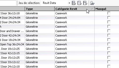

  2. Cliquez sur l'en-tête de colonne Catégorie Revit.
    Tous les objets importés depuis le fichier de scène de Revit sont maintenant groupés par catégorie. Faites défiler la liste pour afficher les objets de la catégorie Mobilier.

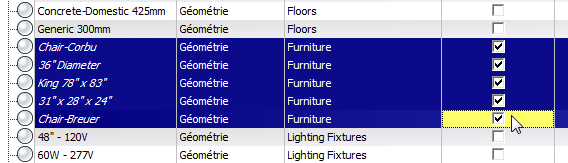

  3. Sélectionnez le premier objet meuble de la liste, maintenez la touche enfoncée, puis sélectionnez le dernier objet meuble afin de sélectionner tous les objets se trouvant entre le premier et le dernier objet.
  4. Activez la case à cocher Masqué de l'objet meuble mis en surbrillance en jaune (celui sur lequel vous avez cliqué tout en appuyant sur ). 3ds Max masque tous les objets meuble. Désactivez la case à cocher Masqué pour afficher le mobilier.

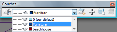

  5. Dans la barre d'outils Couches, cliquez sur (Créer une nouvelle couche).
    3ds Max ouvre la boîte de dialogue Créer une nouvelle couche.
  6. Appelez cette nouvelle couche Mobilier, laissez la case Déplacer sélection vers nouvelle couche activée, puis cliquez sur OK.
  7. Dans la barre d'outils Couches, ouvrez la liste déroulante Couches.
    Maintenant, les meubles sont sur une couche Mobilier qui leur est propre et ils sont séparés des autres objets beachhouse. Vous pouvez utiliser les commandes Afficher/masquer, Sélectionner ainsi que d'autres options de couche pour ces objets Revit, comme vous pouvez le faire avec les objets créés dans 3ds Max.

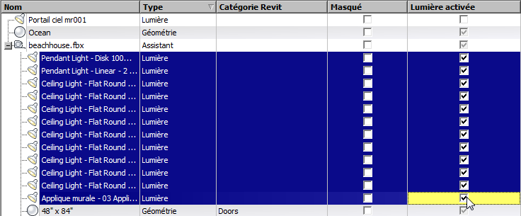

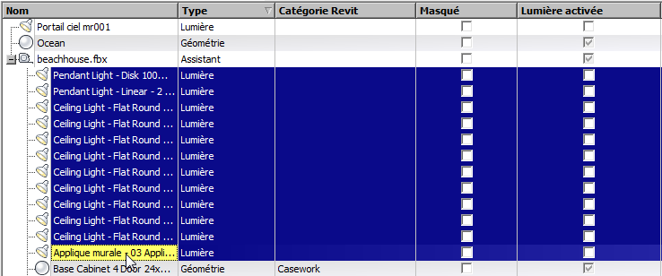

  1. Dans l'explorateur de scène, cliquez sur l'en-tête de colonne Type pour afficher les objets lumière en haut de la liste des objets.
  2. Cliquez et appuyez sur tout en cliquant pour sélectionner toutes les lumières à l'exception de Portail Ciel mr001 et de SoleiletCiel-002 (qui est en fait un enfant de l'Assistant Compass001).
  3. Activez la case à cocher Lumière activée correspondant à l'entrée mise en surbrillance en jaune (celle sur laquelle vous avez cliqué tout en appuyant sur ).
    3ds Max active toutes les lumières sélectionnées.
    Conseil : Vous pouvez également utiliser la liste de lumières pour activer et désactiver les lumières, mais dans l'explorateur de scène, il est plus facile de sélectionner plusieurs objets lumière.

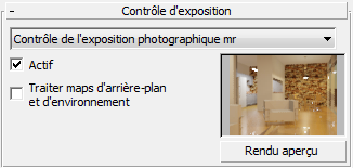

  2. Cliquez sur (Environnement et effets (Contrôles d'exposition)) pour afficher la boîte de dialogue correspondante.
  3. Dans le panneau déroulant Contrôle de l'exposition photographique mr groupe Exposition, définissez la vitesse d'obturation sur 2 (1/2 sec.) et l'ouverture à 2,8, une vitesse lente plus adaptée aux conditions d'éclairage nocturne.
  4. Dans le panneau déroulant Contrôle d'exposition, cliquez sur Aperçu de rendu.
