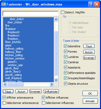

  1. Dans le menu Application, sélectionnez Importer Fusionner. Naviguez jusqu'au dossier \scenes\interoperability\AutoCAD\, sélectionnez le fichier wt_door_windows.max, puis cliquez sur Ouvrir.
    3ds Max ouvre une boîte de dialogue Fusionner.
  2. Dans la boîte de dialogue Fusionner, cliquez sur le bouton Tout sous la liste d'objets, puis cliquez sur OK.

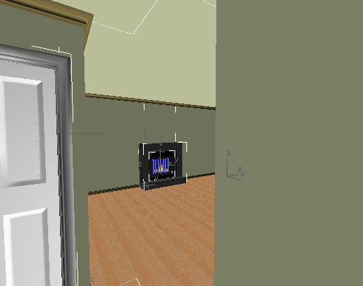

    La fonction Fusionner ajoute les portes, les fenêtres et la cheminée à la scène.

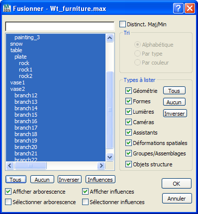

  1. Sélectionnez à nouveau Importer Fusionner. Dans le dossier \scenes\interoperability\AutoCAD\, choisissez wt_furniture.max et cliquez sur Ouvrir.
    3ds Max ouvre la boîte de dialogue Fusionner.
  2. Dans cette boîte de dialogue, cliquez sur le bouton All (Tout) sous la liste d'objets, puis cliquez sur OK.
    3ds Max fusionne les chaises et quelques éléments décoratifs dans la scène. (La scène fusionnée inclut également un velux, qui permet d'intégrer le décor au loin et les flocons de neige visibles par les fenêtres.)
