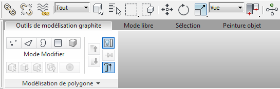

    Par défaut, une version réduite du ruban Outils de modélisation graphite s'affiche immédiatement en dessous de la barre d'outils principale.
    Remarque : Il est possible que le ruban n'ait pas le même aspect sur votre poste de travail si vous l'avez personnalisé lors d'une session 3ds Max précédente. Ce didacticiel utilise la configuration par défaut.
  2. Cliquez plusieurs fois sur l'icône d'agrandissement/de réduction jusqu'à ce que le ruban soit entièrement visible.
    Les outils de l'onglet Modélisation de polygone sont inactifs car aucun modèle de polygone n'existe dans la scène.

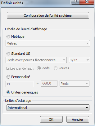

  3. Dans le menu Personnaliser, choisissez Définir unités et, dans la boîte de dialogue du même nom zone Echelle de l'unité d'affichage, vérifiez que l'option Unités génériques est sélectionnée.

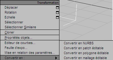

  1. Dans la fenêtre, cliquez sur la sphère avec le bouton droit de la souris puis, dans le quadrant Transformation (inférieur droit) du menu Quadr., choisissez Convertir en Convertir en polygone éditable.
    Le ruban est mis à jour pour afficher une série d'outils d'édition de polygones.

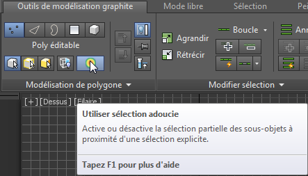

  1. Dans le ruban groupe de fonctions Modélisation de polygone, cliquez sur (Sélection adoucie) pour activer cette option.
    Par défaut, 3ds Max affiche les commandes de sélection adoucie sous la forme d'une barre d'outils compacte.

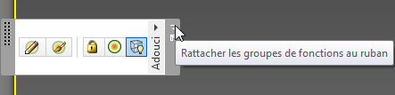

  2. Ajoutez les commandes de sélection adoucie au ruban en procédant de l'une des manières suivantes :
    • Faites glisser la barre d'outils vers une zone vide du ruban.
    • Déplacez le curseur près de l'extrémité droite de la barre d'outils. Lorsque des commandes supplémentaires apparaissent, choisissez Rattacher les groupes de fonctions au ruban.
