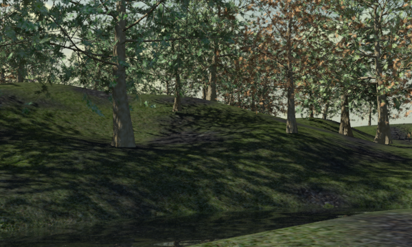

Dans ce didacticiel, vous allez apprendre à utiliser des objets proxy mr pour créer une scène de forêt dont le rendu est généré rapidement malgré sa taille importante.
Vous allez convertir les arbres au format proxy mr, puis affecter à chaque proxy un matériau enregistré dans une bibliothèque de matériaux. Vous allez enfin utiliser la fonction Peinture objet pour instancier les proxies plusieurs fois et les répartir dans la scène.
