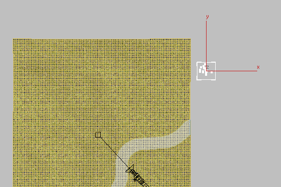

Créer un objet proxy mr et l'associer à un fichier .mib :
  1. Accédez au groupe de fonctions Créer et cliquez sur (Géométrie). Ouvrez la liste déroulante Objets, puis choisissez "Mental Ray". Dans le panneau déroulant Type d'objet, cliquez sur Proxy mr.
  2. Dans la fenêtre Dessus, cliquez à droite de l'objet plan et faites glisser le curseur.
    L'objet proxy créé peut être de n'importe quelle taille.
  3. Accédez au groupe de fonctions Modifier et renommez l'objet Elm-Winter.
  4. Dans la zone Affichage, activez l'option Afficher boîte englobante.
  5. Dans le panneau déroulant Paramètres groupe Fichier proxy, cliquez sur le bouton Parcourir.
    3ds Max ouvre une boîte de dialogue de fichier. Accédez au dossier \sceneassets\renderassets , choisissez le fichier elm1_winter.mib, puis cliquez sur Ouvrir.
    L'échelle du fichier proxy importé est trop grande.
  6. Dans le panneau déroulant Paramètres groupe Fichier proxy, définissez la valeur Echelle sur 0,1 pour réduire le proxy à un dixième de sa taille par défaut.

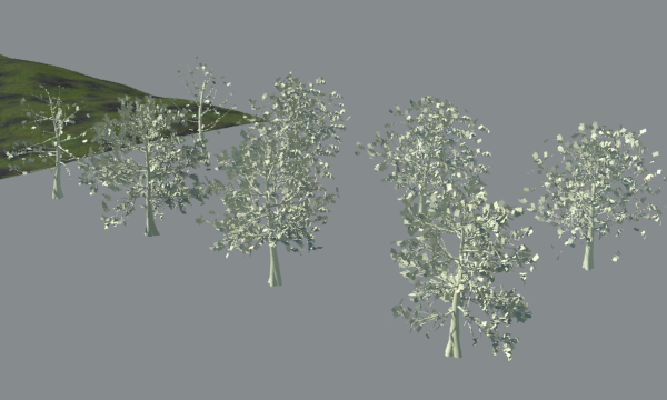

  1. Activez la fenêtre Caméra01. Appuyez sur la touche P pour créer une fenêtre Perspective. Effectuez un zoom, un panoramique et une orbite pour avoir une bonne vue des huit proxies arbre, puis effectuez le rendu de la fenêtre Perspective.
    Proxies arbre avec le même matériau
    Les proxies arbre ont des formes et des densités de feuillage différentes, mais leurs feuilles et leurs troncs sont tous de la même couleur. Dans la procédure suivante, vous allez associer chaque proxy à un matériau enregistré précédemment dans la bibliothèque de matériaux.

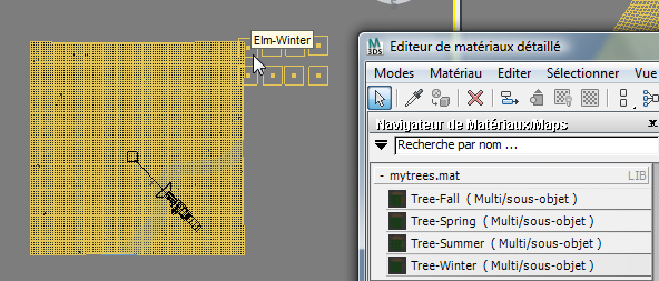

Affecter des matériaux aux proxies arbre :
  1. Dans le menu principal, choisissez Rendu Navigateur de matériaux/textures.
  2. Dans la fenêtre Dessus, effectuez un clic de souris, puis appuyez sur la touche tout en cliquant sur Elm-Winter et Oak-Winter pour les sélectionner. Faites glisser le matériau Tree-Winter à partir du navigateur de matériaux/maps groupe mytrees.mat, puis déposez-le sur votre sélection.
    3ds Max ouvre une boîte de dialogue Affecter matériau. Dans la boîte de dialogue, assurez-vous que l'option Affecter à sélection est sélectionnée, puis cliquez sur OK.
  3. Répétez l'étape précédente pour chaque association printemps, été et automne des proxies arbre en utilisant la bibliothèque de matériaux appropriée.

  5. Effectuez de nouveau le rendu de la fenêtre Perspective.
    Proxies arbre après affectation d'un matériau de la bibliothèque de matériaux
    Vous disposez maintenant de huit types d'arbre différents, que vous pouvez multiplier et répartir dans la scène.
