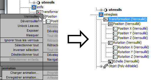

Verrouiller les transformations d'un objet :
    Supposons que l'auteur soit maintenant satisfait de la position du verre à vin et ne souhaite plus la modifier. La possibilité de verrouiller certains paramètres d'une définition de conteneur est une caractéristique importante de la fonction Conteneur.
  1. Dans la session 1, ouvrez le conteneur puis, dans le panneau déroulant Règles, cliquez sur le bouton Editer.
    La vue piste s'ouvre et affiche l'arborescence du conteneur.
  2. Faites défiler la vue vers le bas jusqu'à l'élément wineglass (verre à vin) et cliquez sur l'entrée Transformation pour la mettre en surbrillance.
    Conseil : Tant que l'option (Filtre - Bascule d'objets sélectionnés) est activée dans la vue piste, vous pouvez trouver plus rapidement l'objet dans la liste en le sélectionnant.
  3. Cliquez sur l'entrée Transformation avec le bouton droit de la souris et, dans le menu Quadr. quadrant supérieur gauche, sélectionnez Verrouiller.
    Le nom de l'entrée Transformation et de tous ses enfants (branches et feuilles) est désormais suivi de la mention "(Verrouillé)" dans l'arborescence de la vue piste.
  4. Quittez la vue piste et fermez le conteneur.
