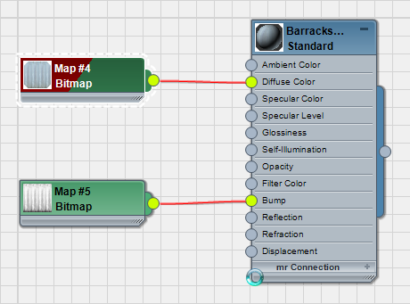

- Dans l'éditeur de matériaux détaillé
groupe de fonctions Navigateur de matériaux/maps, sur la gauche, recherchez Maps
Standard
Bitmap, puis faites glisser un autre noeud Bitmap dans la vue active. 3ds Max ouvre une boîte de dialogue de fichier.
- Dans la boîte de dialogue Fichier, choisissez planks.bump.jpg, puis cliquez sur Ouvrir.
3ds Max ajoute le noeud à la vue active.
Cette map est la version noir et blanc de la map planks.bmp.
Texture planches en noir et blanc pour mapping relief
Le mapping Relief modifie la surface du matériau grâce à l’intensité de la map au moment de son rendu : les zones blanches apparaissent plus hautes et les zones noires plus basses. C'est pourquoi le bitmap que vous utilisez pour le mapping Relief est souvent une version en noir et blanc de la map que vous utilisez.
- Reliez le noeud au composant Relief du matériau Murs casernes.

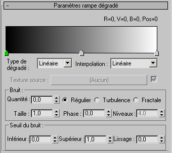

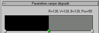

zone Standard, faites glisser un noeud Rampe dégradé dans la vue active. Reliez ce noeud au composant Couleur diffuse du matériau Barre guérite.

- Cliquez deux fois sur le noeud Map dégradé pour en afficher les paramètres.
Rampe dégradé est un matériau de traitement 3d comme le matériau Bruit que vous avez utilisé pour les boîtiers du générateur.
- Dans le panneau déroulant Rampe dégradé, modifiez le type d'interpolation en Solide.
L'affichage dégradé se transforme en deux couleurs unies (noir plus une autre couleur).
- Cliquez deux fois sur le curseur en forme de flèche au milieu de l'affichage dégradé. Le curseur commande la couleur à sa droite (vous pouvez utiliser le premier curseur de gauche pour obtenir la couleur noire).
Rampe dégradé avec couleurs unies
Cliquez deux fois sur le curseur du milieu (en vert) pour changer la couleur à droite du curseur.
3ds Max ouvre un sélecteur de couleurs.
- Dans le sélecteur de couleurs, remplacez la couleur du second dégradé par de l'orange : Rouge = 255, Vert = 150, Bleu = 0.
- Cliquez sur OK pour fermer le sélecteur de couleur.
