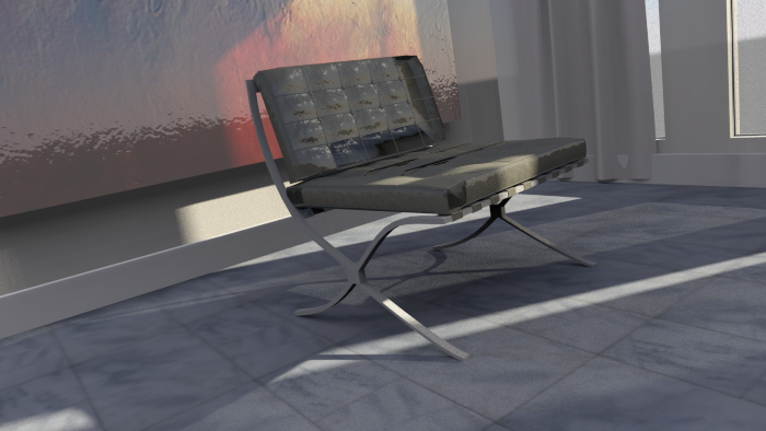

Utilisez le rendu Quicksilver pour le rendu de la scène :

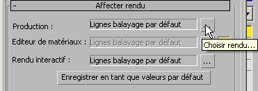

  1. Dans la barre d'outils principale, cliquez sur (Configuration du rendu).
  2. Dans la boîte de dialogue Configuration rendu onglet Commun, faites défiler vers le bas jusqu'au panneau déroulant Affecter rendu. Ouvrez le panneau déroulant s'il n'est pas déjà ouvert.
  3. Dans le panneau déroulant Affecter rendu, cliquez sur le bouton (Choisir rendu) à droite de l'étiquette Production.
    Le rendu Production est utilisé pour le rendu d'un résultat final.
    3ds Max ouvre la boîte de dialogue Choisir rendu.

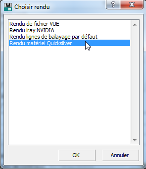

  4. Dans la boîte de dialogue Choisir rendu, sélectionnez Rendu de matériau Quicksilver dans la liste, puis cliquez sur OK.
  5. Dans la boîte de dialogue de configuration de rendu, cliquez sur Rendu.

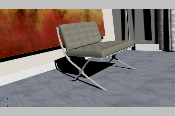

    3ds Max utilise le rendu Quicksilver pour effectuer le rendu de la scène.
    Le rendu Quicksilver utilise votre unité centrale pour préparer les données de la scène pour le rendu. Il utilise la carte graphique pour effectuer le rendu réel. La première fois que vous effectuez le rendu d'une scène, l'UC doit compiler les ombrages utilisés dans le rendu. Cette opération peut prendre un certain temps, mais elle ne doit se faire qu'une fois par ombrage : les rendus suivants sont plus rapides que le premier. Par exemple, dans un système, le rendu de cette scène dure environ 1 minute 45 secondes, mais les rendus suivants sont effectués en moins de 30 secondes.
    Le rendu de matériau Quicksilver prend en charge un nombre limité de matériaux et de textures ou d'ombrages. Pour plus de détails, consultez Rendu de matériau Quicksilver.
    Pour effectuer le rendu des scènes rapidement, le rendu Quicksilver simplifie les ombres et d'autres détails de la scène. Vous le verrez lorsque vous comparerez le rendu Quicksilver avec un rendu iray de la même scène, plus loin dans cette leçon.

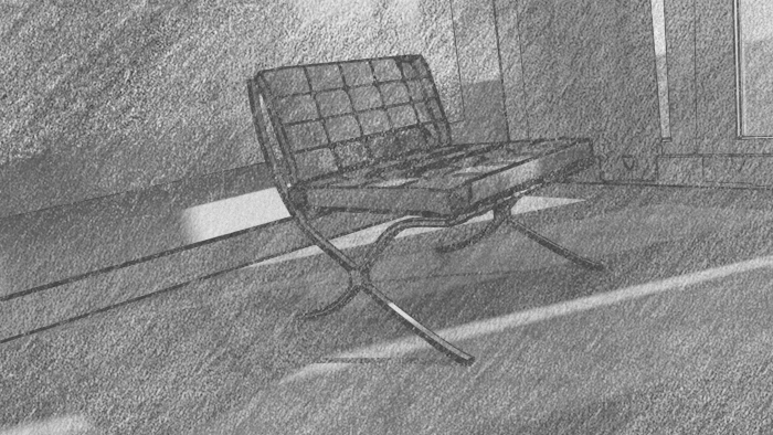

Essayez un des styles non photoréalistes du rendu Quicksilver :

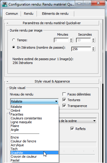

  1. Dans la boîte de dialogue Configuration du rendu, accédez à l'onglet Rendu.
  2. Dans le panneau déroulant Apparence et style visuel zone Style visuel, cliquez sur la liste déroulante Niveau de rendu pour l'ouvrir, puis cliquez pour choisir Graphite dans cette liste.
  3. Dans la boîte de dialogue Configuration rendu, cliquez à nouveau sur Rendu.
    3ds Max effectue le rendu de la scène, cette fois-ci dans le style d'une esquisse au crayon.
    Vous souhaiterez peut-être tester le rendu de la chaise avec d'autres styles non photoréalistes.

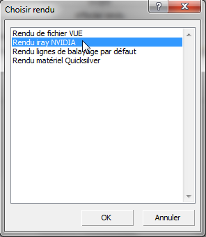

  3. Dans la boîte de dialogue Choisir rendu, sélectionnez "Rendu iray NVIDIA" dans la liste, puis cliquez sur OK.

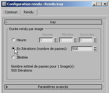

  4. Dans la boîte de dialogue Configuration du rendu, accédez à l'onglet Rendu. Dans le panneau déroulant iray, choisissez En Itérations (nombre de passes).
    Les principales commandes de rendu iray définissent simplement la durée du rendu. Vous pouvez choisir de définir le temps en heures, minutes et secondes, définir le nombre d'itérations ou définir un rendu illimité. L'option Illimité est utile pour un rendu effectué pendant la nuit.
    Si vous laissez la valeur Itérations à sa valeur par défaut de 500, le rendu de cette scène dure environ 5 minutes et 1/2 (testé sur un système 64 bits double processeur à 2,6 GHz, mais sans accélération sur la carte graphique). Si le rendu prend trop de temps, vous pouvez l'annuler et réduire le nombre d'itérations.

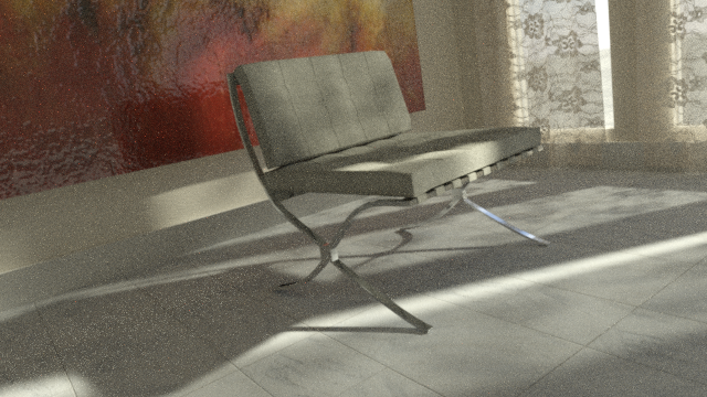

    3ds Max utilise le rendu iray pour effectuer le rendu de la scène.

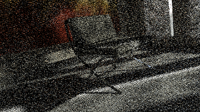

    La première itération est sombre et granuleuse.
    Chaque itération ajoute du détail et réduit le grain. Après plusieurs itérations, la scène commence à devenir nette.
    Voici le résultat après les 500 passages:
    Comparé au rendu Quicksilver en mode réalistique, l'éclairage et les ombres sont beaucoup plus subtils et les rideaux et leurs ombres présentent des détails qui n'étaient pas visibles avant. L'éclairage et les réflexions sur la peinture sont plus subtils également.
    Il reste du grain dans les ombres plus foncées: un rendu illimité y remédierait.
    Un rendu de nuit est pratique pour l'option Illimité, mais, pour ce modèle, il ne faut pas tant de temps que cela pour éliminer le grain dans les ombres.
