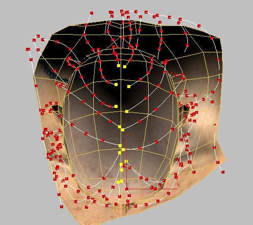

Eloignez la cage du cuir chevelu :
- Désactivez Rendu
Activer dans la fenêtre.
- Désactivez l'option
(Bascule Accrochages), si elle est toujours activée.
- Activez l'option
(Sommet) pour accéder au niveau sous-objet Sommet.
- Cliquez et appuyez sur
tout en cliquant pour
sélectionner les premiers sommets des splines de cheveu (celles qui s'affichent en jaune lorsqu'elles ne sont pas sélectionnées).
Conseil : A ce stade, si les sommets racine semblent un peu éloignés, vous pouvez utiliser
(Sélection et échelle uniforme) pour les rapprocher afin que le Viking ne présente pas de tonsure.
- Appuyez sur
+I pour inverser la sélection.
- Activez l'option
(Sélection et mise à l'échelle), choisissez
(Utiliser centre sélection), puis mettez un peu les sommets à l'échelle vers le haut, de sorte que tous les sommets du cuir chevelu, à l'exception des premiers, se trouvent à une certaine distance de la peau du crâne.
- Cliquez sur
(Sommet) pour quitter ce niveau sous-objet.

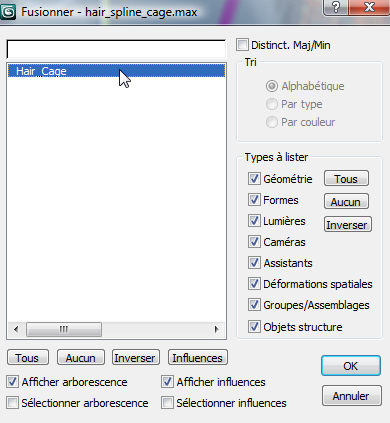

- Si vous préférez utiliser la cage de splines prédéfinie ou si vous n'avez pas créé votre propre cage, dans le menu
Application, choisissez Importer
Fusionner. Ouvrez le fichier hair_spline_cage.max. Dans la boîte de dialogue Fusionner, cliquez sur l'objet Hair_Cage, puis sur OK.

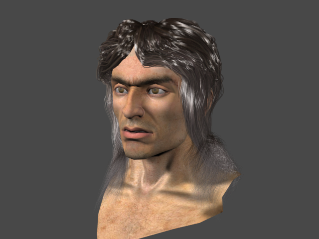

Vous pouvez à présent essayer d'effectuer le rendu des cheveux.
Effectuez le rendu des cheveux :
- Dans la barre d'outils principale, cliquez sur
(Production de rendu). Dans la mesure où les cheveux sont plus longs, le rendu de la tête prend davantage de temps que celui de la barbe ou de la moustache.
Le résultat n'est pas satisfaisant : les cheveux ont l'air emmêlés et gras. Cet aspect est en partie dû aux valeurs par défaut de la pousse à partir de splines, qui sont différentes de celles utilisées pour la pousse à partir de polygones.

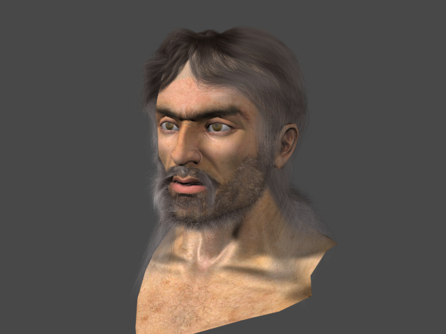

- Dans le panneau déroulant Paramètres généraux, remplacez la valeur du paramètre Epaisseur racine par 2,5 et celle du paramètre Epaisseur pointe par 0,25.
Par défaut, la valeur Epaisseur racine de la pousse à partir de polygones est de 5,0, tandis qu'elle s'élève à 10,0 pour la pousse à partir de splines.
- Dans le panneau déroulant Paramètres de matériau, remplacez la valeur des paramètres Spéculaire et Lustre par 15,0.
Dans ce cas, les valeurs par défaut sont les mêmes que pour la barbe et la moustache, mais du fait de la surface plus étendue de la chevelure, les reflets sont plus visibles.
- Cliquez dans une fenêtre avec le bouton droit de la souris et, dans le quadrant Affichage (supérieur droit) du menu Quadr., choisissez Afficher tout.
Effectuez à nouveau le rendu de la tête.
Cette fois, l'aspect de la chevelure ressemble davantage à celui de la barbe et de la moustache.
