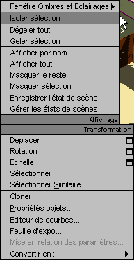

  2. Cliquez avec le bouton droit de la souris dans la fenêtre pour afficher le menu Quadr. et choisissez Isoler sélection.
    Cette commande se trouve dans le quadrant Affichage, en haut à droite.
    3ds Max affiche les conteneurs d'utilitaire au centre de la fenêtre, et masque les autres éléments géométriques de la scène.

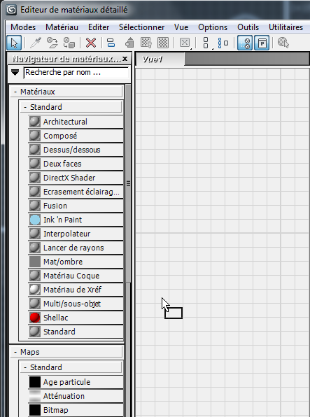

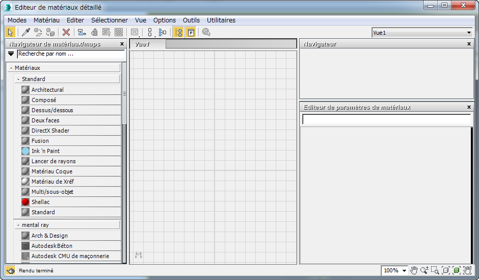

  4. Dans la barre d'outils principale, cliquez sur (Editeur de matériaux) pour ouvrir l'éditeur de matériaux détaillé.
    Conseil : Si c'est la première fois que vous utilisez l'éditeur de matériaux détaillé, vous devrez peut-être le redimensionner pour voir aisément les trois colonnes de son interface.
    D'autre part, pour voir les modifications apportées dans la fenêtre, il est utile de réduire l'éditeur de matériaux détaillé pendant que vous travaillez, puis de le restaurer pour retravailler les matériaux.
    L'éditeur de matériaux est une interface de manipulation de matériaux qui permet de les créer, de les ajuster, de les gérer et de les appliquer à des objets. Les principales parties de son interface sont les suivantes :
    • Sur la gauche, un groupe de fonctions Navigateur de matériaux/maps permet de choisir les types de map et de matériau (ou les matériaux prêts à l'emploi) à ajouter à la scène.
    • Au milieu, un groupe de fonctions Affichage présente les matériaux et les maps sous forme de noeuds que vous pouvez relier.
    • Dans la partie inférieure droite, un éditeur de paramètres permet de modifier les commandes de matériau et de map.
    Conseil : Si l'éditeur de matériaux compact s'affiche à la place, choisissez Modes Editeur de matériaux détaillé dans la barre de menus de l'éditeur de matériaux. L'éditeur de matériaux compact comporte une petite fenêtre avec des champs échantillon facilement repérables dans la partie supérieure de l'interface.
  5. Dans le groupe de fonctions Navigateur de matériaux/maps situé à gauche, recherchez Matériaux Standard Standard, puis faites glisser l'entrée Standard du navigateur et déposez-la dans la vue active (le grand groupe de fonctions intitulé View1 au centre de l'éditeur).
    Un noeud pour le matériau Standard s'affiche dans la vue active.

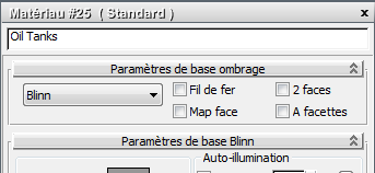

  6. Cliquez deux fois sur le noeud du matériau Standard pour afficher les paramètres du matériau dans l'éditeur de paramètres, sur le côté droit de l'éditeur de matériaux détaillé.
  7. Dans le champ Nom du matériau, dans la partie supérieure de l'éditeur de paramètres, entrez Citernes.
    Lorsque vous entrez le nom dans le champ Nom, le nom indiqué dans la barre de titre du noeud est également mis à jour.
    Il est important de prendre l'habitude de nommer un matériau dès sa création. Dans une scène complexe, les noms de matériaux intelligibles sont utiles.

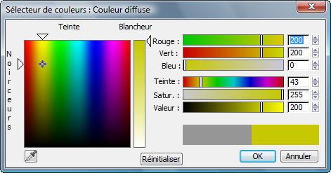

  8. Dans le panneau déroulant Paramètres de base Blinn, sous le champ Nom, cliquez sur l'échantillon de couleur Diffuse.
    3ds Max ouvre une boîte de dialogue Sélecteur de couleurs.
    Utilisez les commandes Rouge/Vert/Bleu du sélecteur de couleur pour choisir une couleur jaune. Définissez Rouge = 200, Vert = 200et Bleu = 0.
    La couleur diffuse d'un matériau est la couleur qui apparaît dans une lumière diffuse ou diffusée. C'est ce que nous considérons en général comme "la" couleur du matériau et que vous définissez dès le début, à la création d'un matériau de base comme celui-ci.
  9. Cliquez sur OK pour fermer le sélecteur de couleur.

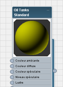

  10. Dans la barre d'outils de l'éditeur de matériaux détaillé, cliquez sur (Attribuer le matériau à la sélection).
    Dans la fenêtre, les citernes deviennent jaunes.
  11. Observez l'aperçu du matériau dans la barre de titre : il possède maintenant des angles coudés. Cliquez deux fois sur l'aperçu pour l'agrandir.
    Lorsqu'un aperçu de matériau présente des angles coudés, cela signifie que le matériau a été appliqué à au moins un objet de la scène. Lorsque les angles coudés sont blancs remplis, comme dans cet exemple, on dit que le matériau est chaud. Lorsque vous modifiez le matériau chaud, la scène change immédiatement, et en général les modifications s'affichent dans la fenêtre.
    Vous profiterez de l'ajustement du matériau "chaud" dans les procédures suivantes.

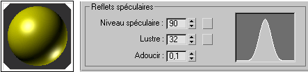

  1. Dans le panneau déroulant Paramètres de base Blinn, zone Reflets spéculaires, définissez la valeur du niveau spéculaire sur 90.
    Les reflets lumineux apparaissent à la fois sur la sphère de l'aperçu et sur les citernes affichées dans la fenêtre.
  2. Changez également la valeur Lustre de la zone Reflets spéculaires sur 32.
    Gauche : aperçu avec le matériau Citernes.
    Droite : commandes de reflet spéculaire avec Lustre = 32
    Comme vous pouvez le constater dans l'aperçu et dans le graphique situé à droite des commandes Lustre et Reflet spéculaire, le reflet est à présent plus étroit. Le Niveau spéculaire contrôle la luminosité des reflets, alors que le Lustre contrôle la profondeur du reflet. En général les matériaux brillants ont des reflets plus petits.
Vous avez utilisé les commandes des matériaux de base, Couleur diffuse, Niveau spéculaire et Lustre pour créer un matériau simple qui ressemble à une peinture légèrement étincelante. La création du matériau des citernes est terminée.

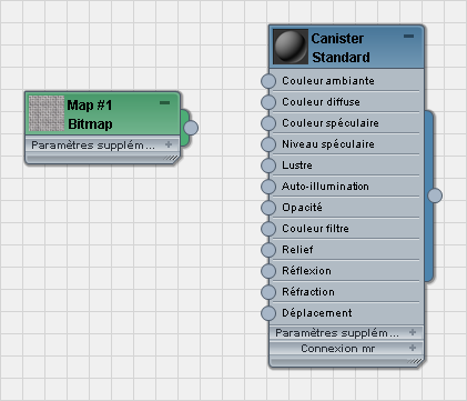

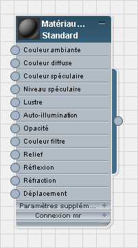

  1. Dans l'éditeur de matériaux détaillé vue active, déplacez le noeud Citernes sur le côté.
  2. Faites glisser un autre noeud de matériau Standard dans la vue active. Cliquez deux fois sur le noeud pour afficher les paramètres du matériau puis, dans le champ Nom, remplacez le nom du matériau par Boîte.
  3. Dans l'éditeur de matériaux détaillé groupe de fonctions Navigateur de matériaux/maps, sur la gauche, recherchez Maps Standard Bitmap, puis faites glisser ce type de map dans la vue active.
    3ds Max ouvre une boîte de dialogue de fichier.
  4. Dans la boîte de dialogue Fichier, cliquez sur le fichier metals.checker.plate.jpg pour le mettre en surbrillance (il se trouve dans le dossier du projet \sceneassets\images\, comme toutes les maps des didacticiels), puis cliquez sur Ouvrir.
    3ds Max ajoute ce noeud Bitmap à la vue active.

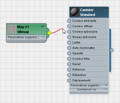

  5. Faites glisser le curseur à partir du connecteur de sortie (contrôle circulaire situé à droite du noeud) du noeud Bitmap. Lorsque vous faites glisser, 3ds Max crée un fil.
    Reliez ce fil au connecteur d'entrée du composant Couleur diffuse du noeud Boîte.
    Le bitmap est désormais relié au matériau.

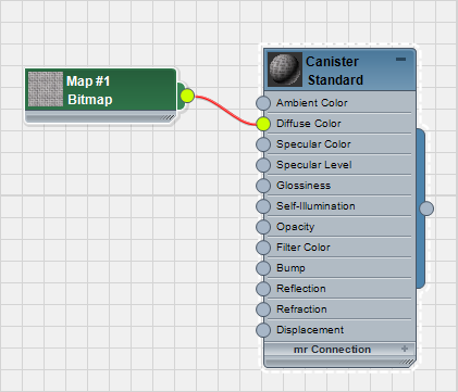

  6. Cliquez sur le nouveau noeud Bitmap pour le mettre en surbrillance.

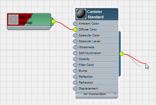

  7. Dans la barre d'outils de l'éditeur de matériaux détaillé, cliquez sur (Afficher les matériaux ombrés dans la fenêtre) pour activer cette option. (Si vous utilisez un pilote de fenêtre hérité, l'info-bulle de ce bouton indique "Afficher map standard dans la fenêtre".)
    Une forme rouge en diagonale s'affiche dans la barre de titre du bitmap pour indiquer que l'option Afficher matériaux est active.
  8. Cliquez de nouveau sur le noeud Boîte pour le remettre en surbrillance.
  9. Déplacez la fenêtre de l'éditeur de matériaux détaillé pour voir à la fois les objets dans la fenêtre et le noeud Boîte dans la vue active. Assurez-vous qu'aucun des objets de l'utilitaire n'est sélectionné, faites glisser le connecteur de sortie (contrôle circulaire situé à droite du noeud) du noeud Boîte vers la fenêtre, puis relâchez le bouton de la souris sur la boîte bleue au milieu du groupe.
    Glissement du curseur depuis le connecteur de sortie du matériau Boîte
    3ds Max applique le matériau Boîte à la boîte de munitions.
    La technique glisser-déplacer à partir du connecteur de sortie d'un noeud de matériau est une alternative à l'utilisation de l'option (Attribuer le matériau à la sélection).

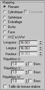

    Pour résoudre ce problème, utilisez un modificateur appelé Map UVW.
  1. Sélectionnez l'objet boîte, nommé Ammo, puis accédez au groupe de fonctions Modifier.
  2. Ouvrez la liste déroulante des modificateurs, et choisissez Map UVW.
    Conseil : Une fois la liste ouverte, vous pouvez appuyer sur U deux fois jusqu'à ce que Map UVW soit sélectionné dans la liste, puis appuyez sur .
  3. Dans le panneau déroulant Paramètres zone Mapping, choisissez Boîte.
    Les boutons situés au-dessus de la zone Mapping (Planaire, Cylindrique, Sphérique, etc.) indiquent au modificateur Map UVW comment projeter la map sur l'objet. La correspondance boîte projette la map depuis les six côtés, l'affichage de la texture est donc plus uniforme.
  4. Dans la zone Mapping toujours, définissez Longueur = Largeur = Hauteur = 2,0 m.
    Le mapping est à présent uniforme et a une apparence correcte sous n'importe quel angle.

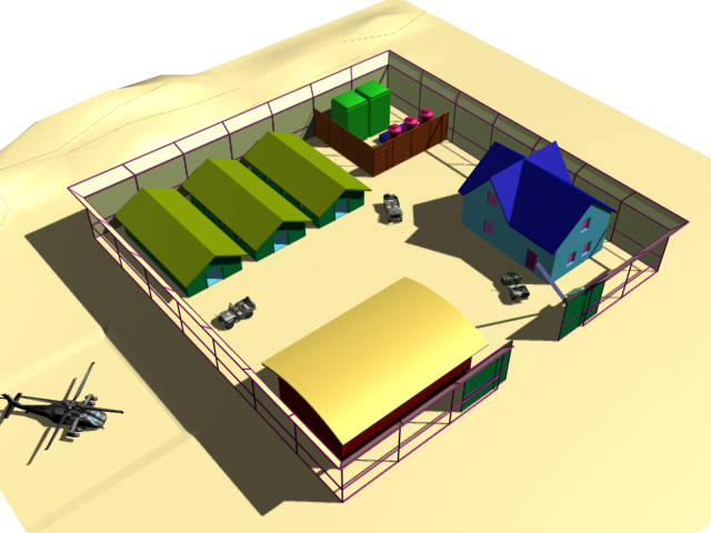

Visualisez à nouveau la scène complète :
Appliquez une map de texture au terrain :
    Dans la dernière étape de cette leçon, vous allez appliquer une texture au terrain, en-dessous et autour du composé.
    Texture du terrain pour le composé armée
  1. Dans l'éditeur de matériaux détaillé, faites glisser un autre noeud de matériau Standard dans la vue active. Cliquez deux fois sur le noeud pour afficher les paramètres du matériau puis, dans le champ Nom, remplacez le nom du matériau par Terrain.
  2. Dans l'éditeur de matériaux détaillé groupe de fonctions Navigateur de matériaux/maps, sur la gauche, recherchez Maps Standard Bitmap, puis faites glisser ce type de map dans la vue active.
  3. Dans la boîte de dialogue Fichier, choisissez terrain.jpg, puis cliquez sur Ouvrir.
  4. Reliez la nouvelle texture Terrain au composant Couleur diffuse du noeud de matériau Terrain.
  5. Cliquez sur le nouveau noeud Bitmap pour l'activer puis, dans la barre d'outils de l'éditeur de matériaux détaillé, cliquez sur (Afficher les matériaux ombrés dans la fenêtre). (Si vous utilisez un pilote de fenêtre hérité, l'info-bulle de ce bouton indique "Afficher map standard dans la fenêtre".)
  6. Faites glisser le curseur à partir du connecteur de sortie du noeud du matériau Terrain , puis dans une fenêtre, relâchez le bouton de la souris au-dessus de l'objet Ground.
    L'objet Ground devient marron, mais il ne montre pas la map de texture. Cela signifie que l'objet n'a pas de coordonnées de mapping.
    Les objets primitifs (boîtes, sphères) possèdent des coordonnées de mapping par défaut, contrairement à la géométrie éditable (Ground (Sol) est un Poly éditable). Vous devez affecter des coordonnées de mapping en appliquant Mapping UVW.
  7. Sélectionnez l'objet Ground, puis accédez au groupe de fonctions Modifier.
  8. Utilisez la Liste des modificateurs et appliquez Modificateur Mapping UVW.
    Pour le terrain, la projection planaire par défaut est adaptée, et la map terrain.jpg a déjà la taille de la scène, votre travail est terminé pour cette leçon.
Composé armée avec terrain et conteneurs d'utilitaire dont la texture a déjà été appliquée
