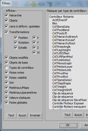

Conseil : Si la piste Son n'est pas visible lorsque vous passez en mode Feuille d'expo, cliquez sur la barre d'outils Clés : Feuille d'expo, cliquez sur
(Filtres), puis dans la boîte de dialogue Filtres
zone Afficher, activez l'option Piste globales.

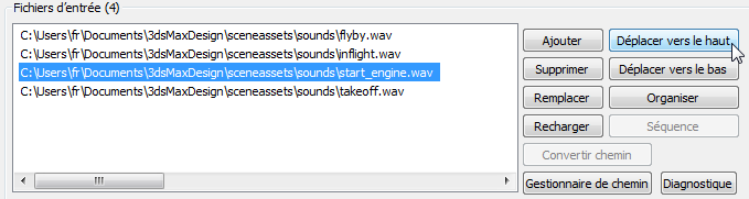

zone Fichiers d'entrée de boîte de dialogue ProSound, cliquez sur Ajouter.
La boîte de dialogue Ouvrir accède automatiquement au dossier \sounds de votre répertoire de projet actif. Si les fichiers son flyby.wav, inflight.wav, start_engine.wav et takeoff.wav sont introuvables, accédez au dossier dans lequel vous avez enregistré les fichiers de la scène du didacticiel ProSound.
- Mettez en surbrillance les fichiers son flyby.wav, inflight.wav, start_engine.wav et takeoff.wav, dans n'importe quel ordre, puis cliquez sur Ouvrir.
Les fichiers apparaissent sous forme de liste dans la zone Fichiers d'entrée. Il peut être utile, mais pas obligatoire, de placer les fichiers dans l'ordre dans lequel leurs sons apparaissent dans la piste son.
- Dans la liste de fichiers son de la zone Fichiers d'entrée, mettez en surbrillance le fichier start_engine.wav et cliquez sur Déplacer vers le haut autant de fois que nécessaire pour placer le fichier en haut de la liste.
- Mettez en surbrillance le fichier takeoff.wav et cliquez sur Déplacer vers le haut jusqu'à ce qu'il apparaisse juste en dessous du fichier start_engine.wav. Utiliser l'option Déplacer vers le haut pour placer le fichier flyby.wav à la suite dans la liste.

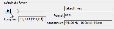

- Mettez un fichier en surbrillance dans la liste et, dans la zone Détails du fichier, cliquez sur le bouton Lecture pour écouter le résultat.
La zone Détails du fichier contient également des options vous permettant de contrôler la lecture du fichier dans la scène. Par exemple, vous pouvez boucler le fichier afin qu'il se répète un certain nombre de fois ou bien entrer la première et la dernière image sur lesquelles le son est joué. L'option Actif vous permet d'inclure ou d'exclure le fichier son de la lecture.
Toutefois, dans ce didacticiel, vous allez configurer les paramètres de lecture de ces fichiers et d'autres fichiers de façon plus visuelle à l'aide de la feuille d'exposition.

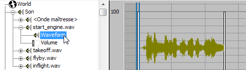

- Dans la hiérarchie de la vue piste de la feuille d'expo,
développez la piste Son pour afficher la piste principale et quatre pistes supplémentaires, représentant chacune un fichier son que vous avez chargé dans la scène.
Développez chaque piste. Dans la fenêtre de la feuille d'expo, vous pouvez voir l'onde du son.
Ce composant correspond à une image représentant un signal audio, montrant une modification de l'amplitude au cours du temps. Les sons légers, tels que les bruits de pas, produisent un motif restreint, alors que les sons bruyants, tels que le crissement d'un pied de chaise, affichent un motif plus large. Les ondes vous aident à visualiser les événements dans un enregistrement audio.
La piste d'onde principale fournit une compilation visuelle de toutes les pistes.
- Rétractez la piste principale pour afficher uniquement les ondes et les composants de volume des quatre pistes son individuelles.

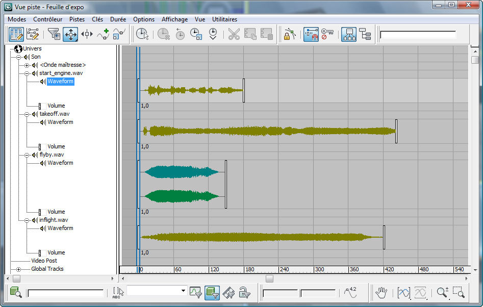

Les première, deuxième et quatrième pistes son ont été enregistrées en mono et présentent une seule onde. La troisième piste son, flyby.wav, a été enregistrée en stéréo et affiche deux ondes ; une pour son canal gauche et l'autre pour son canal droit.
Jouez l'animation pour écouter les fichiers son.
Les segments se chevauchent et produisent un son désordonné. Vous devez ajuster la synchronisation afin que chaque segment soit lu à un moment plus opportun de l'animation.
Arrêtez la lecture.

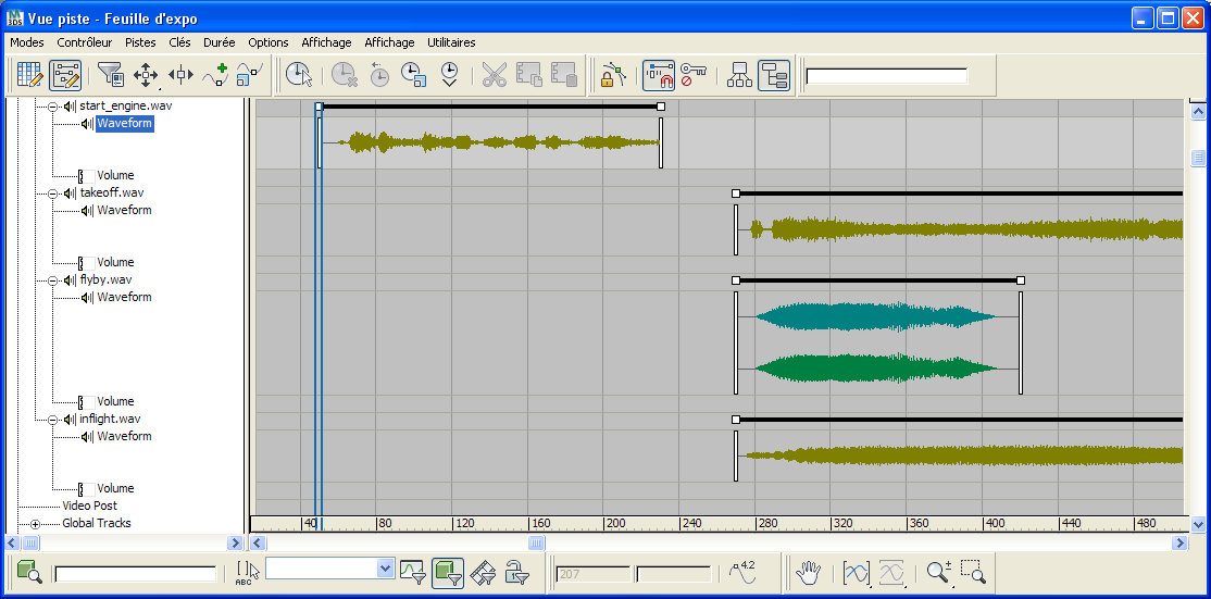

- Maintenant, concentrez-vous uniquement sur la piste du fichier start_engine.wav en sélectionnant les autres barres de temps de la piste dans la feuille d'exposition et en les déplaçant à droite, après l'image 200.
Conseil : Sinon, vous pouvez temporairement couper le son des pistes dans la vue piste en sélectionnant leur nom de fichier dans la boîte de dialogue ProSound et en désactivant la case à cocher Actif, comme décrit dans la procédure précédente.
Epurez l'animation. L'avion commence à parcourir la piste à l'image 160. C'est à ce moment que vous devez placer le début du segment audio du fichier takeoff.wav.
- Cliquez sur la barre de temps du fichier takeoff.wav et faites-la glisser jusqu'à ce que l'onde du segment commence à l'image 160.
Lorsque l'avion commence à rouler sur la piste, il pourrait être utile de prolonger le segment audio start_engine afin de simuler un décollage lent.
Vous pouvez prolonger le segment en revenant à la boîte de dialogue ProSound et en définissant Boucles dans la zone Détails du fichier pour répéter le segment autant de fois que nécessaire. L'étape suivante vous présente une autre méthode.
- Dans la feuille d'exposition, cliquez sur le point d'extrémité de droite de la barre de temps du fichier start_engine.wav et faites-le glisser vers la droite.
Le segment audio est alors répété. Vous pouvez faire glisser autant de répétitions, ou boucles, que vous le souhaitez.
La fin de chaque répétition est signalée par une barre verticale, comme indiqué dans l'illustration suivante.
- Faites glisser le segment jusqu'à ce qu'il soit répété une seule fois.
- Déplacez la fenêtre de la feuille d'exposition jusqu'à ce que la fenêtre Caméra04 apparaisse.
- Nettoyez à nouveau l'animation jusqu'à ce que les roues du biplan se détachent du sol (image 405 environ).
- Dans l'éditeur de feuilles d'exposition, faites glisser la barre de temps du fichier flyby.wav jusqu'à ce que les ondes du segment commencent à l'image 405.
- Nettoyez à nouveau l'animation.
L'onde doit atteindre son point culminant à l'image 435 environ, lorsque le biplan passe directement au-dessus.
- Dans la feuille d'exposition, repositionnez la barre de temps du fichier inflight.wav afin que l'onde diminue à la fin de l'animation, comme décrit dans l'illustration suivante.
Rejouez l'animation pour vérifier que les segments audio s'accordent bien ensemble.

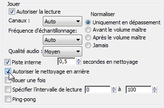

Essayez de produire des sons en lecture arrière :
Par défaut, la piste audio joue en avant lorsque vous lisez l'animation vers l'avant; aucun son n'est émis si vous lisez l'animation en sens inverse.
- Pour écouter la piste audio en sens inverse lors du nettoyage, mettez en surbrillance, puis cliquez avec le bouton droit de la souris sur la piste son dans la hiérarchie de la feuille d'expo et, à partir du menu Quadr., choisissez Propriétés. Dans la
zone Lire de la boîte de dialogue ProSound, activez Autoriser le nettoyage en arrière.
- Tentez de nettoyer l'animation en avant et en arrière.
Vous pouvez désormais entendre les sons de la scène en sens inverse.
