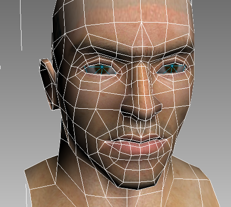

Créez les faces de la moustache :
  1. Sélectionnez l'objet Barbe. Cliquez avec le bouton droit de la souris puis, dans le quadrant Affichage (supérieur droit) du menu Quadr., choisissez Masquer sélection.
  2. Sélectionnez la tête.
  3. Mettez la vue sur orbite pour afficher le devant du visage du Viking.
    Si les faces délimitées ne sont pas visibles, appuyez sur la touche F4.
  4. Dans le ruban zone Modélisation, activez le mode Modifier.
    3ds Max ouvre le groupe de fonctions Modifier.
  5. Dans la zone Modélisation, activez l'option (Polygone).
  6. Cliquez et appuyez sur tout en cliquant pour sélectionner les faces où la moustache poussera.
  7. Dans le ruban zone Géométrie (Toutes), cliquez sur (Détacher).
    3ds Max ouvre une boîte de dialogue de sélection de fichier.
  8. Dans la boîte de dialogue Détacher, activez l'option Détacher comme clone. Nommez les faces détachées Moustache et cliquez sur OK.
  9. Cliquez de nouveau sur (Polygone) pour quitter le niveau sous-objet Polygone.

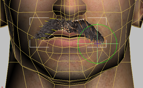

Coiffez la moustache :
  1. Ouvrez le panneau déroulant Coiffure, et cliquez sur Coiffer pour l'activer.
    Remarque : Lorsque vous activez l'option Coiffer, 3ds Max affiche les guides dans les fenêtres.
  2. Activez la fenêtre Face.
  3. Dans le panneau déroulant Coiffure zone Coiffure, cliquez sur Sélectionner pour activer cette option.
  4. Dans la fenêtre, faites glisser la souris pour sélectionner la partie de la moustache située à gauche du nez du Viking (à droite de la fenêtre).
    En mode coiffure, les guides actifs apparaissent en orange et les guides inactifs, en jaune.
  5. Dans le panneau déroulant Coiffure zone Coiffure, cliquez sur (Brosse à cheveux) pour activer cette option.
    Le curseur Brosse à cheveux est identique au curseur Coupe de cheveux. Il est circulaire dans la fenêtre active et cylindrique dans les autres, et dégressif de sorte que son action est plus forte au niveau de l'axe central du cylindre.
  6. Assurez-vous que l'option (Translation) est active, puis brossez la moustache vers le bas pour la faire tomber.
    Notez que lorsque vous utilisez le curseur Brosse à cheveux, il n'a d'effet que sur les guides. Une fois que vous relâchez le bouton de la souris, les autres poils se déforment pour suivre les guides.
  7. Activez la fenêtre Dessus.
  8. Brossez le côté gauche de la moustache (côté droit de la fenêtre) afin de l'écarter du crâne.
    Conseil : Vous pouvez mettre un peu la fenêtre sur orbite , comme dans l'illustration, pour mieux voir la moustache.
  9. Cliquez sur (Echelle) pour activer cette option, puis brossez la moustache vers l'extérieur pour l'allonger.
  10. Activez de nouveau la fenêtre Face.
  11. Activez une fois de plus l'option (Translation), puis brossez la moustache pour la laisser tomber un peu plus.
  12. Répétez les étapes 3 à 11 pour le côté droit de la moustache (à gauche de la fenêtre).
    Comme lorsque vous avez coupé la barbe, ne vous préoccupez pas trop de la symétrie de la moustache : les visages et leurs poils sont rarement réguliers.
  13. Sélectionnez tous les guides de la moustache, puis brossez les poils sous le nez afin qu'ils pendent également.
  14. Dans le panneau déroulant Coiffure, cliquez sur Finir coiffure pour désactiver le mode coiffure.
  15. Fermez le panneau déroulant Coiffure.
  16. Activez de nouveau la fenêtre Perspective.

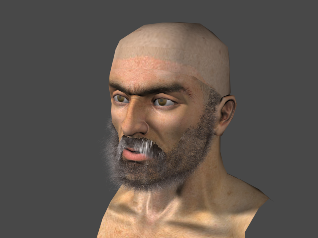

Effectuez le rendu de la moustache :
  1. Cliquez dans la fenêtre avec le bouton droit de la souris et, dans le quadrant Affichage (supérieur droit) du menu Quadr., choisissez Afficher tout.
    La barbe est de nouveau visible.
  2. Dans la barre d'outils principale, cliquez sur (Production de rendu).
Une fois que vous aurez créé la chevelure du Viking, le modèle sera terminé.
