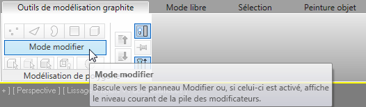

  6. Dans le ruban groupe de fonctions Modélisation de polygone, cliquez sur Mode Modifier.
