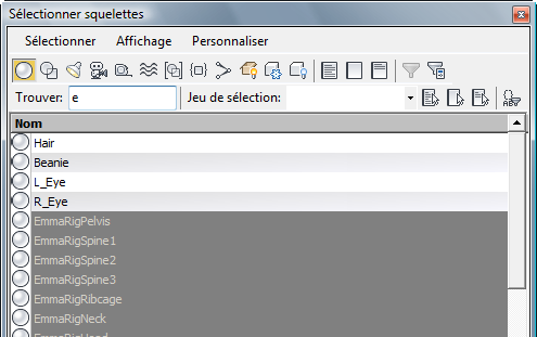

  2. Cliquez sur le panneau déroulant Paramètres, cliquez sur le bouton Ajouter en regard de Structures.
    La boîte de dialogue Sélectionner squelettes apparaît. Elle est identique à la boîte de dialogue Sélectionner depuis la scène.
  3. Définissez les filtres Affichage sur Afficher la géométrie uniquement et mettez en surbrillance toutes les entrées de la liste, à l'exception des quatre premières. Le nom de toutes les structures commençant par Emma, il vous suffit de saisir e dans le champ Rechercher. Cliquez sur Sélectionner pour terminer l'opération.
    Les structures apparaissent dans la liste du panneau déroulant Paramètres. La création initiale de la peau est terminée. Vous pouvez le vérifier en déplaçant la jambe via la plate-forme du pied.
