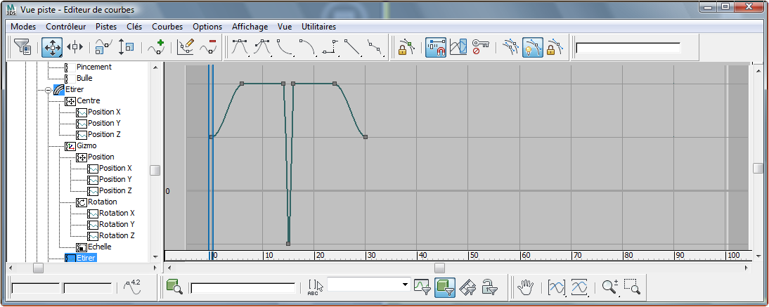

Animez l'effet d'étirement et d'écrasement :
  1. Cliquez sur (Clé auto).
  2. Déplacez la glissière temps sur l'image 6.
  3. Dans le panneau déroulant Paramètres du modificateur Etirement, remplacez la valeur de champ Etirement par 0,1.
    La double flèche du champ Etirement présente désormais des crochets rouges pour indiquer que 3ds Max a créé une clé d'animation pour ce paramètre. Dans les fenêtres, vous pouvez voir que le ballon de basket est étiré le long de sa direction de déplacement.
  4. Faites glisser la glissière temps jusqu'à l'image 15, où le ballon de basket entre en collision avec le sol.
  5. Dans le panneau déroulant Paramètres du modificateur Etirement, remplacez la valeur du champ Etirement par - 0,2.
    Cette valeur écrase le ballon de basket au niveau du point d'impact. Par ailleurs, elle corrige également la façon dont le ballon de basket s'enfonçait dans le sol.
  6. Faites glisser la glissière temps jusqu'à l'image 30, puis remplacez la valeur d'Etirement par 0,0.
    Conseil : Pour ce faire, il vous suffit de cliquer sur la double flèche avec le bouton droit de la souris. Dans 3ds Max, ce raccourci standard permet d'affecter la valeur non négative minimale à un champ numérique.
  7. Désactivez (Clé auto).

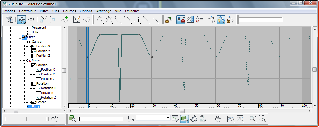

Répétez l'effet d'étirement et d'écrasement :
  1. Dans la fenêtre Contrôleur de l'éditeur de courbes, recherchez la piste souhaitée pour le paramètre Etirement.
    La hiérarchie se présente comme suit : Ballon de basket Objet modifié Etirement Etirement : Flotteur Bézier. Vous devez faire défiler la fenêtre vers le bas pour dépasser plusieurs pistes Position, Rotation et Echelle non utilisées dans cet exercice.
  2. Dans la barre d'outils Vue piste - Editeur de courbe, cliquez sur (Types hors intervalle courbe param.).
  3. Dans la boîte de dialogue Types hors intervalle courbe param., cliquez sur le bouton sortant de l'option Cycle, puis sur OK.
    Désormais, l'effet d'écrasement et d'étirement se répète indéfiniment.
