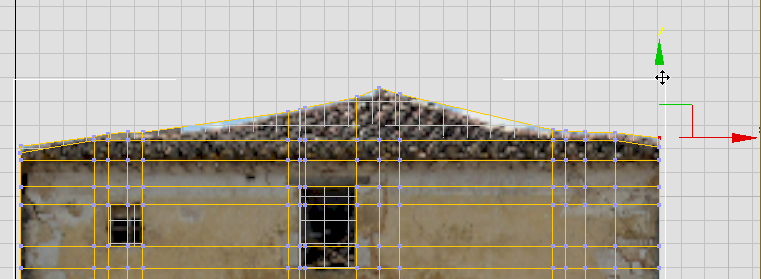

    Sur le ruban, cliquez sur (Sommet) pour activer le mode sous-objet Sommet.
  8. Déplacez un par un de façon verticale les sommets situés à l'arrière de la ligne de toit pour qu'ils correspondent au bitmap du toit.
    Conseil : A l'extrême gauche et à l'extrême droite du toit, vous pouvez également déplacer légèrement vers le bas les sommets de la ligne de toit avant.
    Après avoir déplacé tous les sommets existants, vous pouvez voir deux zones de chaque côté du faîte, où l'affaissement du toit laisse apercevoir le ciel.
  9. Dans le ruban groupe de fonctions Modifier, activez (BoucleRapide) puis, dans la fenêtre, ajoutez deux boucles d'arêtes verticales. Chaque boucle doit être près du milieu de la zone de ciel, de chaque côté du faîte.
  10. Cliquez avec le bouton droit de la souris pour fermer l'outil BoucleRapide.
  11. Déplacez les nouveaux sommets à l'arrière de la ligne de toit vers le bas pour masquer les zones bleu ciel (ou nuageuses) de la texture de façade.
