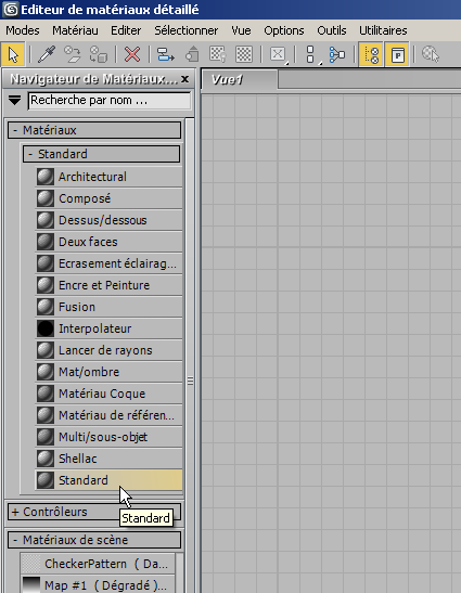

  2. Dans la colonne Navigateur de matériaux/textures sur la gauche de la fenêtre de l'éditeur de matériaux détaillé, recherchez l'entrée d'un matériau standard.
    Faites glisser cette entrée vers le grand groupe de fonctions Vue (Vue1) au centre de la fenêtre. 3ds Max affiche le matériau sous la forme d'un noeud dans la vue.

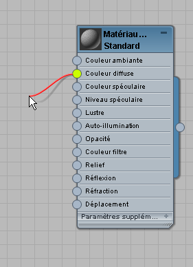

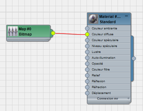

  3. Cliquez sur le connecteur d'entrée arrondi pour le composant de couleur diffuse du matériau, puis faites glisser le curseur dans la direction opposée.
    Un fil apparaît lorsque vous faites glisser le curseur.
    Relâchez le bouton de la souris.

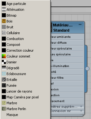

    3ds Max ouvre un menu contextuel.
    Dans le menu contextuel, choisissez Bitmap.

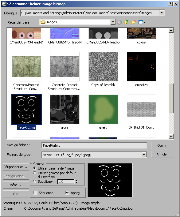

    3ds Max ouvre la boîte de dialogue Sélectionner fichier image bitmap.
    Dans la boîte de dialogue de fichier, cliquez sur skirt_print.jpg pour sélectionner cette image, puis cliquez sur Ouvrir.
    3ds Max ajoute un noeud Bitmap au composant Couleur diffuse du matériau.

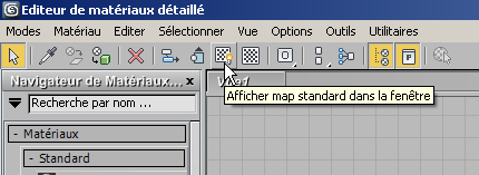

  5. Dans la barre d'outils de l'éditeur de matériaux détaillé, cliquez pour activer (Afficher les matériaux ombrés dans la fenêtre). (Si vous utilisez le logiciel Direct3D, OpenGL, ou un pilote de fenêtre logiciel, l'info-bulle indique "Afficher map standard dans la fenêtre".)
    Lorsque cette option est activée, 3ds Max affiche un biseau rouge dans la barre de titre du noeud Bitmap.

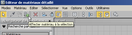

  7. Dans la barre d'outils de l'éditeur de matériaux détaillé, cliquez sur (Attribuer le matériau à la sélection).
  8. Fermez l'éditeur de matériaux détaillé.

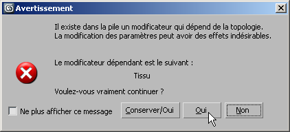

  2. Dans la pile des modificateurs, faites défiler la liste vers le bas de sorte que vous puissiez voir le modificateur Fabricant de vêtement, puis cliquez sur l'entrée Fabricant de vêtement pour la mettre en surbrillance.
    3ds Max affiche un avertissement relatif à la topologie. Cliquez sur Oui pour ignorer cet avertissement.

  4. Dans le panneau déroulant Sélection, cliquez sur (Polygone) pour accéder au niveau de sous-objet Polygone.
    Si 3ds Max affiche l'avertissement de topologie, cliquez à nouveau sur Oui pour le faire disparaître.

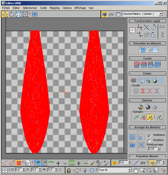

  1. Dans le groupe de fonctions Modifier , panneau déroulant Editer les UVs, cliquez sur le bouton Ouvrir l'éditeur d'UV.
    3ds Max ouvre la boîte de dialogue Editer UVW.
    Chaque groupe de fonctions de la jupe apparaît dans la fenêtre Editer UVW comme un cluster plat, mis en surbrillance en rouge car il est sélectionné.

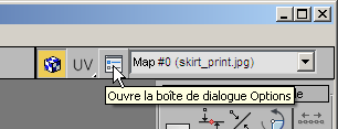

  3. Dans la boîte de dialogue Editer UVW barre d'outils supérieure, cliquez sur le bouton Options.
    3ds Max ouvre la boîte de dialogue Options Développer.

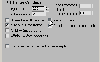

  4. Dans la boîte de dialogue Options Développer zone Préférences d'affichage, si Recouv. Bitmap est inactif, cliquez pour l'activer. Si l'option Utiliser la taille de bitmap perso est activée, cliquez pour la désactiver.
    Cliquez sur OK pour refermer la boîte de dialogue Options Développer.
    La zone de la fenêtre Editer UVW entourée d'un rectangle foncé est un carré d'unité pour les coordonnées UV (il apparaît rectangulaire dans ce cas, parce que le bitmap n'est pas carré).
  5. Redimensionnez la boîte de dialogue Editer UVW, puis effectuez un zoom et un panoramique sur la fenêtre Editer UVW pour pouvoir voir deux recouvrements du Motif à fleurs.

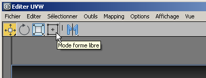

  6. Dans la boîte de dialogue Editer UVW barre d'outils supérieure, cliquez sur (Mode forme libre) pour l'activer.
    En Mode forme libre, la sélection sous-objet est entourée d'un rectangle. Faites glisser le centre du rectangle pour déplacer la sélection; faites glisser une poignée au milieu d'un côté pour faire pivoter la sélection; faites glisser une poignée d'angle pour changer l'échelle de la sélection par rapport à la texture que vous mappez. Observez le curseur pour voir quelle transformation est active.
