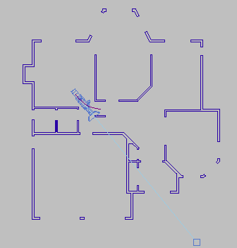

- Dans une fenêtre, effectuez un cliquer-déplacer pour créer une caméra avec une cible. Relâchez la souris, puis faites un clic droit pour terminer la création de la caméra.
Les positions de la caméra et de la cible n'ont pas d'importance dans la mesure où vous les modifierez plus tard.

Appuyez sur la touche F3 pour basculer en mode d'affichage filaire, si nécessaire, et si la fenêtre Dessus affiche une grille, appuyez sur la touche G pour désactiver l'affichage de la grille.
- Cliquez sur
(Zoom région) puis, dans la fenêtre, faites glisser un rectangle pour effectuer un zoom avant plus serré sur la zone dans laquelle le projet 3D se rapproche de la salle de jeu (la salle de jeu est située en haut à gauche de la maison).
