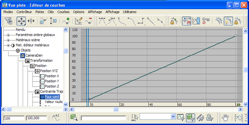

  1. Appuyez sur la touche H pour afficher la boîte de dialogue Select Objects (Sélectionner objets), puis sélectionnez la caméra CameraDen (CaméraSalledejeu).
  2. Dans la barre d'outils, cliquez sur (Editeur de courbe (Ouvrir)).
    Track View s'ouvre en mode Curve Editor (Editeur de courbe).
  3. Dans la fenêtre de contrôleur (sur le côté gauche), ouvrez les pistes suivantes: Objets CaméraSalledejeu Transformation Position Contrainte Trajectoire Pourcentage.
    Vous devriez maintenant voir un schéma de position linéaire, ou une "function curve (courbe de fonction)" dans la fenêtre Curve (Courbe) sur la droite.
    La courbe de fonction représente une relation espace-temps pour la position de la CameraDen (CaméraSalledejeu). Elle commence à l'image 0 (0 % de la trajectoire) et se termine à l'image 100 (100 % de la trajectoire, qui correspond également à la fin de la spline). Pour modifier la durée de l'animation de la caméra, vous devez éditer la valeur temps de la dernière image clé.
  4. Cliquez sur la clé à l'image 100 pour la sélectionner.
    Cette clé est représentée par un carré gris. Lorsque vous le sélectionnez, il devient blanc avec un bord noir.
    Conseil : L'option Move Keys (Clés de déplacement) doit être activée pour sélectionner la clé.

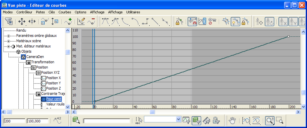

  5. Dans le champ Image de la barre d'outils Entrée clé: Vue piste, remplacez le temps de la clé 100 par 200.
    Conseil : Si vous ne voyez pas la barre d'outils, cliquez avec le bouton droit de la souris sur une zone vide de la barre d'outils Editeur de courbes (il se peut que vous deviez agrandir la fenêtre de l'éditeur de courbes), puis choisissez Afficher barre d'outils Entrée clé: Vue piste.
    La durée de l'animation est maintenant définie sur 200 images, et la courbe dépasse maintenant le côté droit de la fenêtre.
  6. Cliquez sur (Zoom) pour l'activer, puis faites-le glisser vers le bas dans la fenêtre Courbe jusqu'à ce que vous voyiez de nouveau l'intégralité de la courbe.
  7. Cliquez de nouveau sur (Zoom) pour le désactiver.

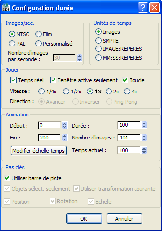

Modifiez la configuration de l'heure:
    Vous avez modifié les clés pour que la caméra indique une animation à 200 images, mais 3ds Max est toujours configuré pour un rendu à 100 images seulement. Vous devez donc également modifier ce paramètre.
  1. Cliquez sur (Configuration temps) dans les commandes de l'animation en bas à droite de la fenêtre de 3ds Max.
    3ds Max ouvre la boîte de dialogue Configuration temps.
  2. Dans la zone Animation, attribuez la valeur 200 à End Time (Heure de fin), puis cliquez sur OK.
