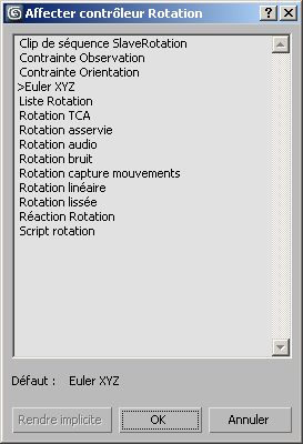

  2. Cliquez sur la piste Rotation principale avec le bouton droit de la souris. Dans le menu Quadr., sélectionnez Affecter contrôleur.
    3ds Max ouvre une boîte de dialogue Affecter contrôleur.
  3. Dans la boîte de dialogue Affecter contrôleur Rotation, cliquez sur Rotation TCA, puis sur OK.
    A présent, le ballon de basket ne possède plus qu'une seule piste Rotation, sans pistes Rotation X, Y et Z secondaires.

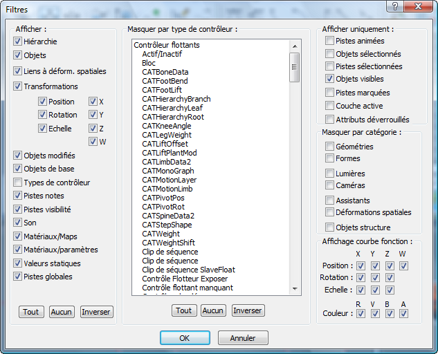

  4. Dans la barre d'outils Vue piste - Editeur de courbe, cliquez sur (Filtres).
    3ds Max ouvre la boîte de dialogue Vue piste Filtres.
    Si ce bouton n'est pas visible initialement, cliquez avec le bouton droit sur une zone vide de la barre d'outils de la vue piste et choisissez Afficher barre d'outils Contrôleurs: Vue piste.
  5. Dans la zone Afficher (sur la gauche) de la boîte de dialogue Filtres, cliquez sur Types de contrôleur, puis sur OK.
    La fenêtre Contrôleur affiche à présent les différents types de contrôleur.

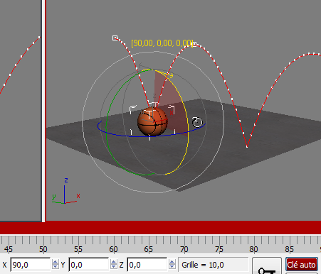

  3. Déplacez la glissière temps jusqu'à l'image 15. Dans la fenêtre Perspective, faites pivoter le ballon de basket de 90 degrés vers l'avant sur l'axe X. Vérifiez la valeur dans le champ X de la barre d'état.
    Rotation vers l'avant à l'image 15
