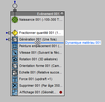

Isolez des particules pour les utiliser en tant que braises :
- Rétablissez la vue particule (6).

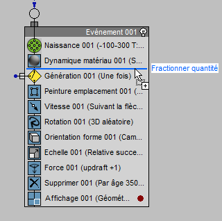

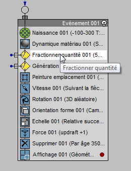

- Faites glisser un test Fractionner quantité du dépôt et déposez-le sur Evénement 01, juste au-dessus du test Génération (et en dessous de l'opérateur Dynamique matériau).
- Cliquez sur le test Fractionner quantité pour le mettre en surbrillance.
- Dans le panneau déroulant Fractionner quantité, assurez-vous que l'option Test positif pour
Fractions de particules est sélectionnée, puis remplacez la valeur de Test positif pour
% Rapport par 15,0.
Cette valeur permet de retirer 15 % des 250 particules d'origine (dans la mesure où le test Fractionner quantité précède le test Génération). Ces particules vont devenir des braises.
- Faites glisser l'opérateur Dynamique matériau et placez-le sous le test Génération.

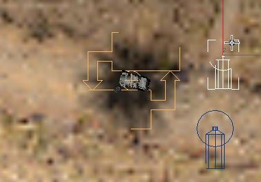

- Activez la fenêtre Dessus et effectuez un
zoom avant sur la jeep.
Allez à l'image 0.
- Dans le
groupe de fonctions Créer, cliquez sur
(Assistants). Choisissez Flux de particules dans la liste déroulante puis, dans le panneau déroulant Type d'objet, cliquez sur Peinture particule.
- Dans la fenêtre Dessus, faites glisser le curseur près de la jeep pour créer un deuxième assistant Peinture particule.
- Dans le panneau déroulant Configuration, remplacez la valeur du champ Rayon pinceau par 0,4.

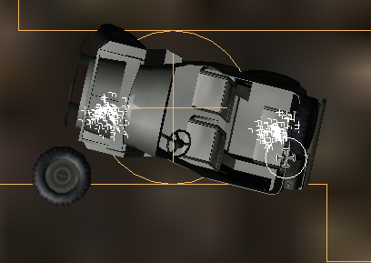

Vous pouvez à présent peindre les valeurs initiales des particules de braise.
Peignez à l'endroit et au moment où les braises apparaîtront :
Pour la fumée, vous avez peint toutes les valeurs initiales de particule au niveau de l'image 0. Pour les braises, vous allez les ajouter au niveau d'images particulières afin de les répartir dans le temps et dans l'espace.
- Assurez-vous que Peinture particule 002 est toujours sélectionné, puis accédez au
groupe de fonctions Modifier.

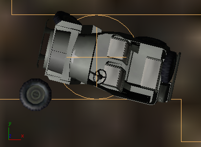

effectuez un zoom avant pour voir de plus près la géométrie de la jeep.

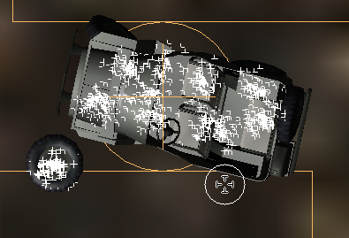

- Dans le
panneau déroulant Configuration, cliquez sur Peindre à main levée.

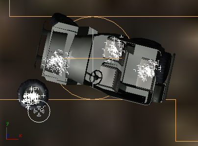

- A l'image 0, peignez deux touches sur la carcasse de la jeep.
- Déplacez la glissière temps jusqu'à l'image 80, puis peignez deux autres touches.
- Ajoutez deux touches supplémentaires aux images suivantes :
- Image 160
- Image 240
- Image 280
Lorsque vous avez terminé, la jeep est pratiquement recouverte de valeurs initiales de particule.

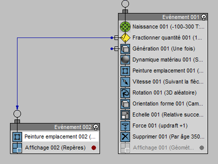

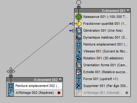

Ajoutez les braises au système de particules :

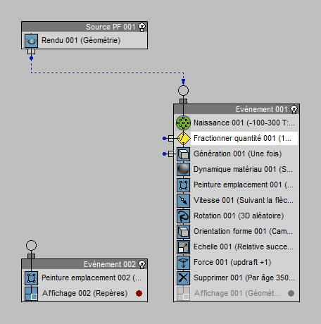

- Faites glisser un opérateur Peinture emplacement du dépôt vers la zone grise d'affichage des événements.
Lorsque vous déposez un événement (un opérateur, un test, etc.) dans la zone vide de l'affichage des événements, le système Flux de particules crée un nouvel événement. A l'origine, le nouvel événement contient l'opérateur que vous avez déposé et un opérateur Affichage.
Conseil : Pour réorganiser les événements et l'entrée Source PF racine dans la zone d'affichage des événements, il vous suffit de faire glisser l'entrée par sa barre de titre.

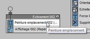

- Dans Evénement 02, cliquez sur l'opérateur Peinture emplacement pour le mettre en surbrillance.
- Déplacez la vue particule pour voir la fenêtre contenant l'icône de l'assistant Peinture particule 002.
- Dans le panneau déroulant Peinture emplacement, cliquez sur le bouton de l'assistant Peinture particule (initialement nommé "Aucun").
- Dans une fenêtre, cliquez sur l'icône de l'assistant Peinture particule 002.
Evénement 002 utilisera Peinture particule 002 comme source pour générer les particules de braise.
zone Acquérir données de peinture, choisissez Peindre position à
Position.
- Dans la zone Ordre index, activez l'option Arrêter si dépassement du nombre.
- Dans la zone d'affichage des événements, les connecteurs assortis d'un point bleu qui dépassent des actions de test sont appelés sorties de test. Lorsque vous placez le curseur sur une sortie de test, il change de forme pour indiquer que le test peut être relié.
Reliez le test Fractionner quantité à Evénement 02 en traçant un trait entre la sortie de test Fractionner quantité et le connecteur d'entrée de Evénement 002.
Le système Flux de particules relie le test au nouvel événement.
Evénement 002 peut à présent utiliser les particules qui lui sont envoyées par Fractionner quantité.

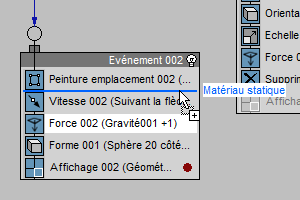

- Faites glisser un opérateur Vitesse du dépôt et déposez-le sur Evénement 02.
- Cliquez sur le nouvel opérateur Vitesse pour le mettre en surbrillance.
- Dans le panneau déroulant Vitesse, remplacez la valeur du paramètre Vitesse par 20,0 et celle du paramètre Variation par 10,0.
A présent, les particules bougent plus lentement et se déplacent toutes verticalement vers le haut, comme le faisaient les particules de fumée à l'origine.

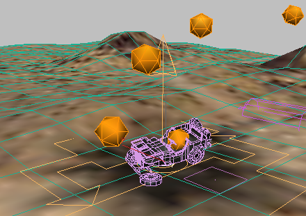

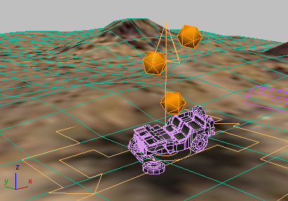

Vous allez ajouter des déformations spatiales afin que les particules retombent sur le sol. Vous allez toutefois commencer par modifier la façon dont les particules apparaissent dans les fenêtres et les rendus.

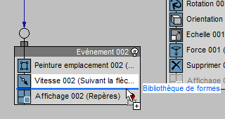

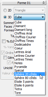

- Faites glisser un opérateur Forme du dépôt et déposez-le sur Evénement 002.
- Cliquez sur le nouvel opérateur Forme pour le mettre en surbrillance.

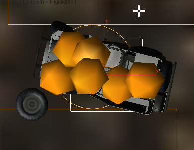

- Dans le panneau déroulant Forme, gardez l'option 3D sélectionnée, puis choisissez Sphère 20 côtés dans la liste déroulante 3D.
- Remplacez la valeur du paramètre Taille par 1,5.
- Cliquez sur l'option % Echelle pour l'activer. Conservez la valeur par défaut de 100,0.
- Dans Evénement 002, cliquez sur l'opérateur Affichage pour le mettre en surbrillance.
- Dans le panneau déroulant Affichage, choisissez Géométrie dans la liste déroulante Type.
La géométrie des particules de braise est à présent visible dans les fenêtres.

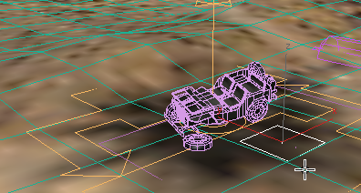

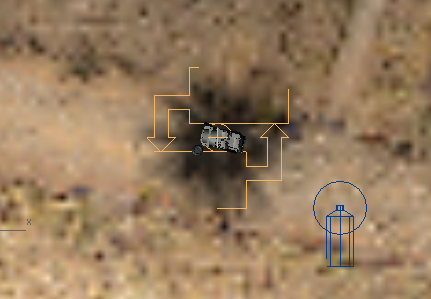

Ajoutez une déformation spatiale Vent pour propulser les braises :
- Masquez la vue particule (6).
- Dans le
(Déformations spatiales).
- Dans le panneau déroulant Type d'objet, cliquez sur Vent.
- Dans la fenêtre Dessus, faites glisser le curseur pour créer une déformation spatiale Vent centrée sur la jeep.
La nouvelle déformation spatiale est un peu plus visible dans la fenêtre Perspective.
- Nommez la nouvelle déformation spatiale Vent Explosion.
- Dans le panneau déroulant Paramètres
zone Force, remplacez la direction du vent par Sphérique.
- Toujours dans la zone Force, remplacez la valeur de Portée par 0,02.
zone Affichage, remplacez la valeur de Taille icône par 0,6.
La déformation spatiale Explosion va propulser les braises en chemins circulaires.

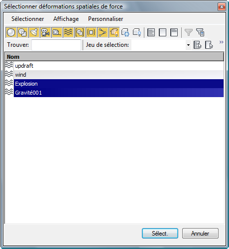

- Faites glisser le curseur depuis le dépôt pour ajouter un opérateur Force à Evénement 02.
- Cliquez sur le nouvel opérateur Force pour la mettre en surbrillance.
- Dans le panneau déroulant Force, cliquez sur Par liste.
- Dans la boîte de dialogue Sélectionner déformations spatiales de force, cliquez et Ctrl+clic pour sélectionner les déformations spatiales Explosion et Gravité001, puis cliquez sur Sélectionner.
Désormais, la combinaison de vent (sphérique) et de gravité permet de contrôler les particules de braise.

visualisez l'animation. Les braises sont propulsées depuis la jeep avant de retomber sur le sol. Elles sont plus faciles à voir dans la fenêtre Perspective. Elles sont d'assez grande taille, mais comme pour les particules de fumée, le matériau appliqué permet d'en corriger l'aspect. La création de ce matériau est le sujet de la procédure suivante.

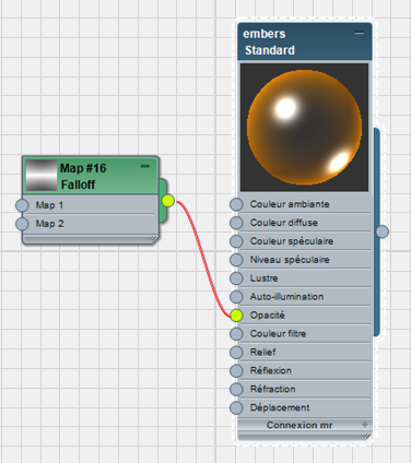

- Faites glisser une texture Atténuation du navigateur vers la vue Braises et reliez-la au composant Opacité du matériau Braises.
Par défaut, la texture Atténuation rend les arêtes opaques et le centre transparent, ce qui est le contraire de l'effet voulu.
- Cliquez deux fois sur le nœud Atténuation pour en afficher les paramètres.
- Dans le panneau déroulant Paramètres d'atténuation, cliquez sur
(Permuter couleurs/textures). Le centre est à présent opaque, tandis que les arêtes sont transparentes.
Conseil : Avec des particules en 3D, la texture Atténuation est une bonne solution pour rendre les arêtes des particules transparentes.
- Faites glisser le connecteur de sortie du nœud du matériau Standard vers un champ échantillon inutilisé du navigateur de matériaux/textures

- Faites glisser le curseur depuis le dépôt pour ajouter un opérateur Matériau statique vers Evénement 02.
Vous pouvez utiliser un opérateur Matériau statique pour l'événement Braises car le matériau n'évolue pas dans le temps.
- Cliquez sur le nouvel opérateur Matériau statique pour le mettre en surbrillance.
- Dans le panneau déroulant Matériau statique, cliquez sur le bouton Attribuer le matériau (initialement appelé "Aucun").
- Dans le navigateur de matériaux/textures
zone Champs échantillon, cliquez deux fois sur le matériau Braises.

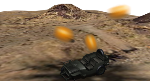

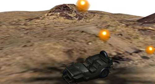

Vous pouvez voir plus clairement l'effet des braises en effectuant un rendu dans la fenêtre Perspective. (Pour cette illustration, nous avons désactivé le rendu des particules de fumée.)
Vers le haut, l'aspect des braises n'est toujours pas réaliste, mais il le sera lorsque vous effectuerez le rendu de la fenêtre Caméra01 et que vous améliorerez l'effet en ajoutant un mouvement flou aux braises. C'est l'objet de la procédure suivante.

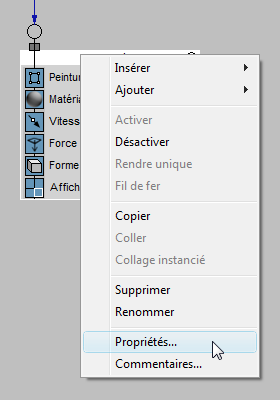

- Dans la vue particule, cliquez sur la barre de titre de Evénement 02 pour sélectionner entièrement l'événement.
- Cliquez avec le bouton droit de la souris et choisissez Propriétés dans le menu contextuel.
3ds Max ouvre une boîte de dialogue Propriétés objet pour Evénement 02.

- Activez la fenêtre Perspective, faites glisser la glissière temps jusqu'à une image contenant des braises, puis
générez le rendu de la scène.
3ds Max effectue le rendu de l'image puis, dans une deuxième passe, ajoute un mouvement flou aux particules de braise. (Pour cette illustration, nous avons de nouveau désactivé le rendu des particules de fumée.)
Dans la fenêtre Caméra01, l'effet est subtil car les braises sont éloignées. L'effet mouvement flou est plus évident lorsque vous jouez l'animation.

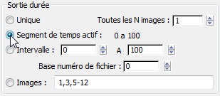

Effectuez le rendu de l'animation (facultatif) :
- Dans la barre d'outils principale, cliquez sur
(Configuration du rendu). 3ds Max ouvre la boîte de dialogue Configuration rendu.
- Sélectionnez l'option Segment de temps actif dans la zone Sortie durée.
Conseil : Le rendu à la résolution maximale de 1024 x 554 peut prendre beaucoup de temps. Avant de créer le rendu, vous pouvez réduire la taille des images du film (à 500 x 271, par exemple). Le rendu d'images réduites est plus rapide.
- Faites défiler la fenêtre vers le bas jusqu'à la zone Sortie rendu et cliquez sur Fichiers.
3ds Max ouvre une boîte de dialogue de fichier. Entrez un nom pour le fichier, choisissez un type de fichier (AVI ou MOV) et cliquez sur Enregistrer. 3ds Max ouvre une boîte de dialogue Configuration compression pour le format de film que vous avez choisi. Modifiez les paramètres ou acceptez les valeurs par défaut, puis cliquez sur OK.
- Dans la zone Sortie rendu, assurez-vous que l'option Enregistrer fichier est activée. (Par défaut, elle est activée lorsque vous spécifiez un fichier de sortie.)
- Au bas de la boîte de dialogue Configuration du rendu, assurez-vous que Caméra01 est sélectionné dans la liste déroulante, puis cliquez sur Rendu.
