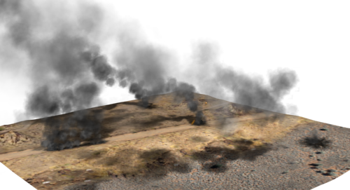

Les systèmes de particules permettent de modéliser de la neige et de la pluie, de l'eau s'écoulant, de la fumée, des explosions, etc. Ils permettent généralement d'obtenir des effets animés.
Dans ce didacticiel, vous allez utiliser le système de particules Flux de particules pour modéliser de la fumée sur un champ d'exercices militaires ou un champ de bataille.
