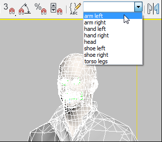

  1. Dans le groupe de fonctions Modifier panneau déroulant Sélection, cliquez sur (Polygone) pour accéder au niveau sous-objet Polygone.
  2. Dans la barre d'outils principale, ouvrez la liste déroulante Jeux de sélections nommées, puis choisissez arm left dans la liste.
    3ds Max met en surbrillance les polygones sur le bras gauche.

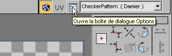

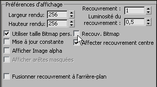

  4. Dans la boîte de dialogue Editer UVW barre d'outils supérieure, cliquez sur le bouton Options.
  5. Dans la boîte de dialogue Options Développer zone Préférences d'affichage, désactivez l'option Recouv. Bitmap, puis cliquez sur OK.
    Cela permet de voir plus facilement le carré d'unité des coordonnées U et V.

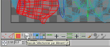

  1. Dans la boîte de dialogue Editer UVW barre d'outils supérieure, cliquez sur (Déplacer les sous-objets sélectionnés) pour activer cette option.
  2. Dans la boîte de dialogue Editer UVW première barre d'outils inférieure (Sélection sous-objet), cliquez sur (Bascule Sélectionner par élément UV) pour l'activer.
    Lorsque l'option est activée, le bouton affiche une coche.
  3. Un par un, cliquez sur les autres clusters dans la fenêtre Editer UVW, puis éloignez-les de la manche épluchée. Laissez la manche où elle se trouve.
    En général, il n'est pas souhaitable que les clusters d'un modèle épluché se chevauchent.
  4. Sélectionnez à nouveau la manche gauche épluchée.
  5. Dans la boîte de dialogue Editer UVW barre d'outils Sélection sous-objet, cliquez une nouvelle fois sur (Bascule Sélectionner par élément UV) pour désactiver cette option.
    Important : N'oubliez pas cette étape! Dans la procédure suivante, vous allez utiliser le mode Eplucher et, lorsque ce mode est activé, la sélection par élément épingle davantage de sommets que nécessaire (nous allons expliquer les sommets épinglés dans les prochaines étapes).

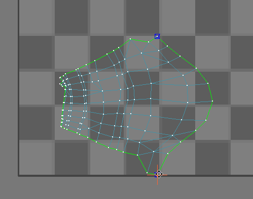

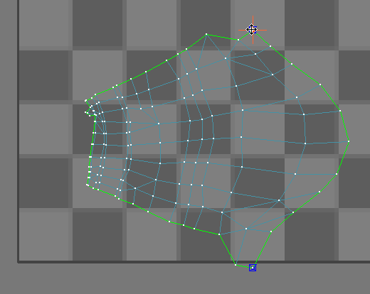

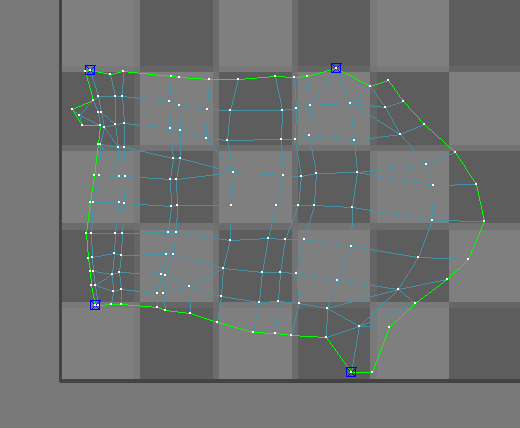

  2. Dans la boîte de dialogue Editer UVW panneau déroulant Eplucher, cliquez sur (Mode Eplucher) pour l'activer. Le mode Eplucher continue d'éplucher ce cluster jusqu'à ce que vous désactiviez le mode, même si vous sélectionnez une autre partie du maillage polygone.
  3. Dans la boîte de dialogue Editer UVW barre d'outils Sélection sous-objet, vérifiez que l'option (Sommet) est activée. (Cliquez sur le bouton si elle ne l'est pas.)
  4. Cliquez et maintenez la touche enfoncée pour sélectionner les deux sommets en haut et en bas de la manche, ceux qui ont les coordonnées V la plus petite et la plus grande.
  5. Dans la boîte de dialogue Editer UVW panneau déroulant Eplucher zone Epingles, cliquez sur (Epingle sélectionnée).
    3ds Max affiche des carrés bleus autour des sommets épinglés.
  6. Cliquez pour désélectionner les sommets, puis cliquez sur un sommet épinglé et déplacez-le.
    Notez que l'autre sommet épinglé ne bouge pas, mais que les autres sommets se déplacent les uns par rapport aux autres. En effet, le mode Eplucher continue d'éplucher le cluster pendant que vous déplacez les épingles.
    Le mode Eplucher étend les UV entre les sommets épinglés du cluster. Puisqu'il faut au moins deux épingles, le modificateur Développer UVW choisit deux épingles invisibles par défaut. Si vous déplacez un sommet, il est automatiquement épinglé par la fonction Automatiquement épingler les sommets déplacés. S'il n'y a qu'une seule épingle, l'autre épingle restera invisible et sera sélectionnée automatiquement. Cela peut modifier la forme du cluster de manière inattendue. Par conséquent, il est conseillé d'épingler vous-même deux sommets au périmètre du cluster avant de commencer à déplacer d'autres sommets.
    Conseil : Si le déplacement d'un sommet épinglé déplace l'ensemble du cluster, désélectionnez tous les sommets, puis cliquez sur le sommet à déplacer.
  7. Déplacez les deux sommets épinglés de manière à mieux les aligner sur la grille à damier.

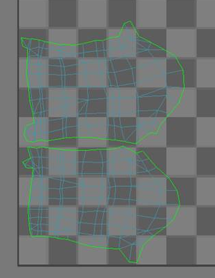

Terminez la disposition du bras gauche :
  1. Déplacez des sommets de sorte que la disposition de la manche soit approximativement rectangulaire et mieux alignée sur la grille à damier.
    Important : Assurez-vous que l'option (Automatiquement épingler les sommets déplacés) est activée dans la zone Epingles. Lorsque cette option est désactivée, vous ne pouvez déplacer que les sommets qui sont déjà épinglés.
    Il n'est pas nécessaire que ces modifications soient précises. Regardez le modèle dans la fenêtre pour voir si la manche épluchée est mappée de manière relativement régulière, sans distorsion manifeste.
  2. Cliquez de nouveau sur (Mode Eplucher) pour le désactiver.

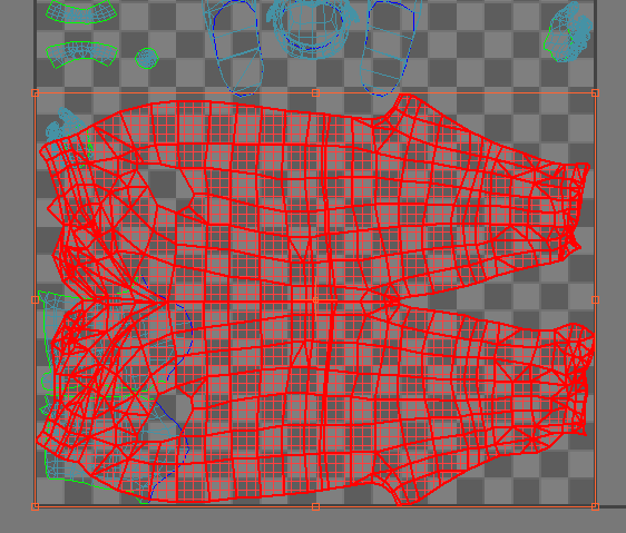

Epluchez les jambes et le torse :
    L'application de l'outil Eplucher aux jambes et au torse se fait pratiquement de la même façon. La principale différence est que, comme le cluster est grand et que vous faites pivoter la sélection, vous utilisez davantage d'épingles initiales.
  1. Cliquez sur (Polygone) pour revenir au niveau de sélection de sous-objet Polygone.

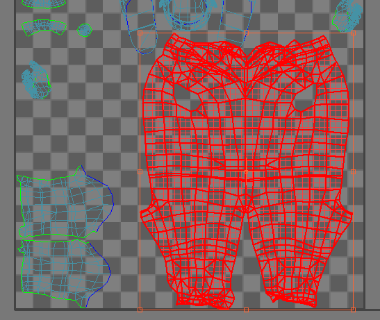

  2. Dans la barre d'outils principale de 3ds Max, ouvrez la liste déroulante Jeu de sélection nommé, puis choisissez torsolegs dans la liste.
  3. Dans la boîte de dialogue Editer UVW panneau déroulant Eplucher, cliquez sur (Réinitialiser Eplucher).
    3ds Max épluche le cluster du torse et des jambes, l'aplanit et normalise son échelle.

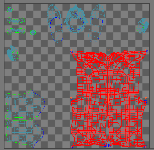

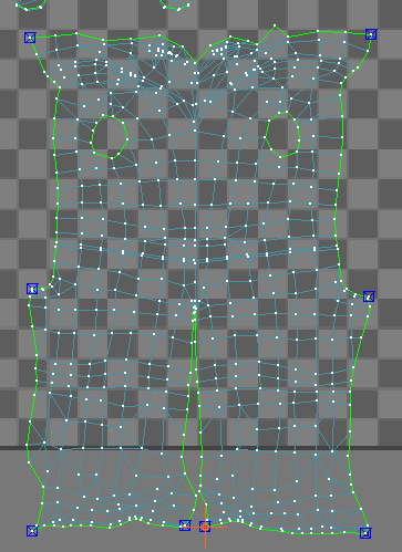

  4. Utilisez l'outil (Mode forme libre) pour faire pivoter le cluster et placez-le dans la zone vide située dans l'angle inférieur droit de la fenêtre Editer UVW.

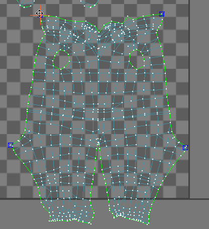

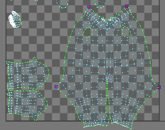

  5. Activez (Mode Eplucher), puis cliquez sur (Sommet) pour accéder au niveau sous-objet Sommet.
  6. Pour ce cluster, cliquez en maintenant la touche enfoncée pour sélectionner quatre points à épingler: les deux au sommet, qui correspondent à l'arrière du col, et les deux points à l'endroit le plus large des jambes, qui correspondent à l'entrejambe du pantalon où la couture interne rejoint la couture arrière. Lorsque vous avez sélectionné ces quatre points, cliquez sur (Epingle sélectionnée).
    La sélection de nouvelles épingles poursuivra l'épluchage, changeant légèrement la forme pour étendre les UV entre les épingles.
  7. Ecartez les deux points épinglés au col, pour répartir le cluster plus régulièrement sur le damier.
  8. Déplacez également les points aux angles des revers du pantalon pour les écarter légèrement et obtenir une répartition plus uniforme.
    Ne vous inquiétez pas si le cluster s'étend au-delà du carré d'unité.
  9. Comme avant, vérifiez votre travail dans la fenêtre pour vous assurer que la texture est uniforme.
  10. Enfin, désactivez (Mode Eplucher), activez (Mode forme libre), puis cliquez sur (Polygone) pour revenir au niveau sous-objet Polygone. Sélectionnez le cluster torsolegs une nouvelle fois et changez l'échelle pour le faire tenir dans le carré d'unité.
