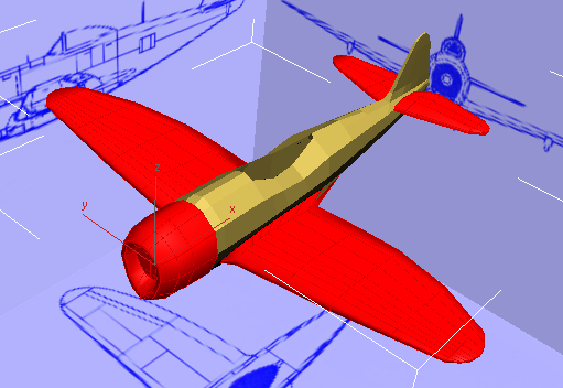

Configuration du lissage pour le fuselage

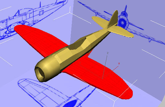

Le lissage NURMS a été un peu trop efficace. Il devrait y avoir des jointures nettes entre certaines parties de l'avion (entre les ailes et le fuselage, par exemple). Vous pouvez résoudre ce problème en utilisant des groupes de lissage. Les groupes de lissage permettent de modifier l'apparence du modèle sans en changer la géométrie. Contrairement au lissage NURMS, les groupes de lissage n'augmentent pas le nombre de faces, qui peut être un facteur important si le modèle préparé est destiné à être utilisé dans un jeu.

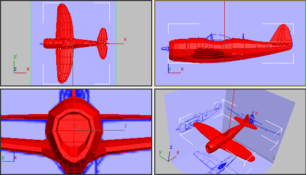

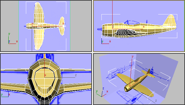

Configurer les fenêtres :
  1. L'objet P-47 étant sélectionné, choisissez (Cadrer tout sélection).
  2. Activez la fenêtre Gauche et effectuez un zoom par région pour bien voir l'entrée d'air.

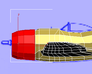

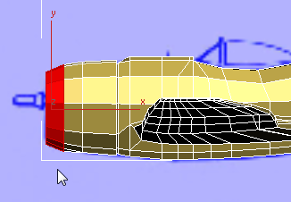

  5. Dans la barre d'outils principale, assurez-vous que le bouton Fenêtre/Capture est basculé sur Capture puis, dans la fenêtre Face, faites glisser une région pour sélectionner les faces situées tout à fait à l'avant du capot.
  6. Dans le ruban groupe de fonctions Modifier sélection, cliquez plusieurs fois sur (Agrandir) jusqu'à ce que le capot soit entièrement sélectionné.
  7. Dans la boîte de dialogue Groupes de lissage, cliquez sur 32.
    3ds Max lisse les faces du capot.

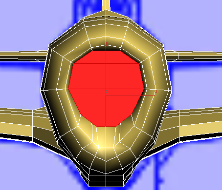

Supprimer le lissage de l'entrée d'air :
    Dans cette procédure, vous ne supprimez pas réellement le lissage de ces faces. Vous les affectez simplement à un groupe différent de celui du reste du capot.
  1. Dans la fenêtre Gauche, maintenez la touche enfoncée tout en cliquant sur les faces de l'entrée d'air pour les sélectionner.
  2. Dans la boîte de dialogue Groupes de lissage, cliquez sur 32 pour désactiver cette valeur, puis activez 31.
    Désormais, les faces de l'entrée d'air semblent plates.

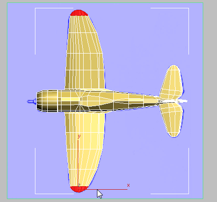

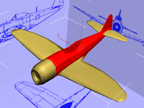

Lisser les ailes :

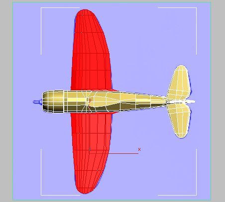

  1. Dans la fenêtre Dessus, maintenez la touche enfoncée et faites glisser le curseur pour sélectionner les extrémités des ailes.
  2. Dans le ruban groupe de fonctions Modifier sélection, cliquez plusieurs fois sur (Agrandir), jusqu'à ce que les ailes soient entièrement sélectionnées.
    Fenêtre Perspective
  3. Dans la boîte de dialogue Groupes de lissage, cliquez sur 24.

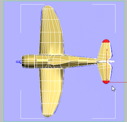

Lisser les empennages horizontaux :
    La procédure de lissage des empennages horizontaux est presque identique à celle utilisée pour les ailes.

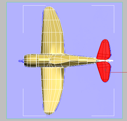

  1. Dans la fenêtre Dessus, maintenez la touche enfoncée et faites glisser le curseur pour sélectionner les extrémités des empennages.
  2. Dans le ruban groupe de fonctions Modifier sélection, cliquez plusieurs fois sur (Agrandir), jusqu'à ce que les empennages soient entièrement sélectionnés.
  3. Dans la boîte de dialogue Groupes de lissage, cliquez sur 23.

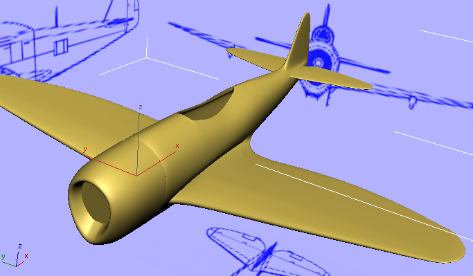

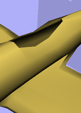

    Le lissage du fuselage a un effet inattendu : les faces situées autour du cockpit sont trop profondément renfoncées. Pour corriger ce problème, vous pouvez utiliser la boîte de dialogue Groupes de lissage.
    Renfoncement indésirable autour du cockpit
    (Cet effet est plus visible lorsque les polygones ne sont pas sélectionnés, mais vous n'avez pas besoin de les désélectionner dans votre scène.)

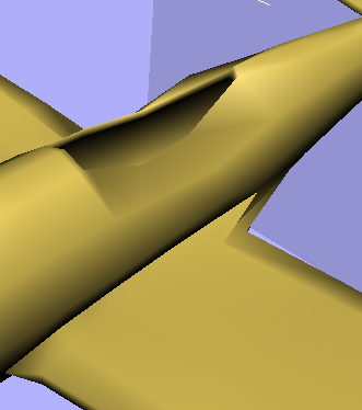

  5. Assurez-vous que les polygones du fuselage (groupe de lissage 16) sont sélectionnés puis, dans la boîte de dialogue Groupes de lissage, remplacez la valeur du seuil Lissage auto par 80,0 et cliquez sur Lissage auto.
    3ds Max corrige le renfoncement autour du cockpit.
    L'augmentation de la valeur de seuil augmente le risque que deux faces soient lissées ensemble.
    Remarque : L'option Lissage auto modifie la valeur de lissage (16) que vous avez initialement affectée à ces faces. Après que vous avez cliqué sur Lissage auto, les faces partagent les valeurs 1, 2 et 3.

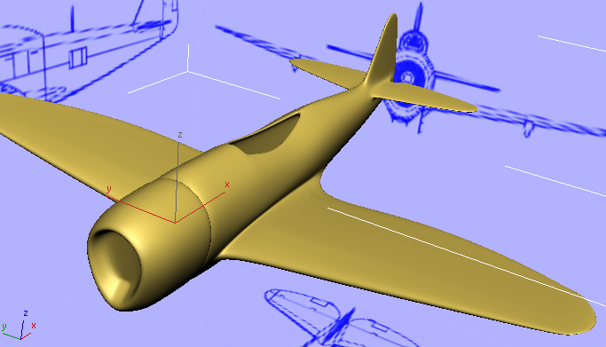

Utiliser des groupes de lissage avec le lissage NURMS :
  1. Quittez le niveau sous-objet (Polygone).
  2. Dans le ruban groupe de fonctions Editer, cliquez sur (NURMS) pour activer cet outil.
  3. Dans le ruban groupe de fonctions Utiliser NURMS, remplacez le nombre d'itérations par 2.

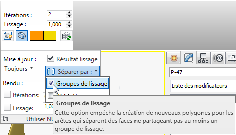

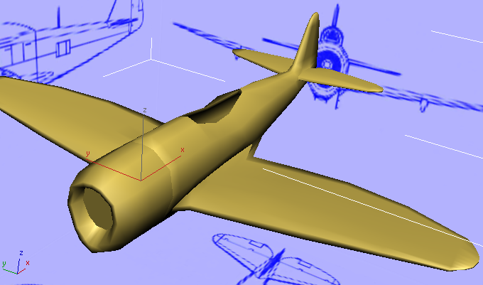

    Le lissage NURMS par défaut ignore les groupes de lissage et fusionne toutes les faces du P-47 ensemble.
  4. Dans le ruban groupe de fonctions Utiliser NURMS partie déroulante, ouvrez la liste déroulante Séparer par, puis activez l'option Groupes de lissage.
    Les groupes de lissage étant désormais pris en compte, le lissage NURMS affiche correctement les jointures entre l'entrée d'air et le reste du capot, ainsi qu'entre les ailes et les empennages et le fuselage principal.
