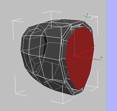

Créer l'avant du fuselage à partir de l'arrière du capot :

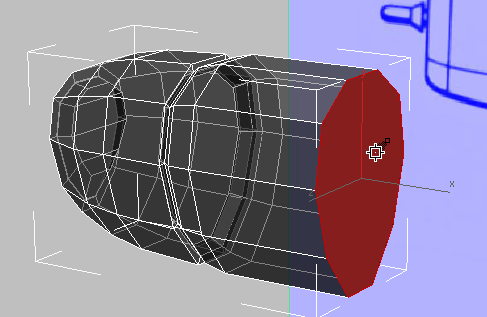

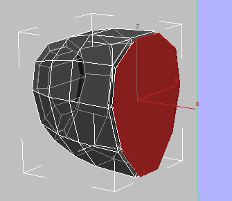

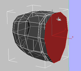

  1. Dans le ruban groupe de fonctions Modélisation de polygone, cliquez sur (Polygone). Dans la fenêtre Perspective, cliquez sur le polygone à l'arrière du capot pour le sélectionner.

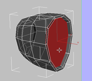

  2. Dans le ruban groupe de fonctions Polygones, cliquez sur (Insertion). Dans la fenêtre Perspective, faites glisser le curseur vers le bas pour créer une insertion avec des polygones de bordure très étroits.

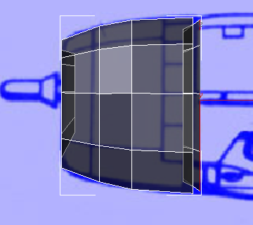

  3. Dans le ruban groupe de fonctions Polygones, cliquez sur (Biseau). Dans la fenêtre Perspective, faites glisser le curseur vers le haut cette fois-ci pour extruder le polygone vers l'arrière de l'avion. Pendant cette opération, observez la fenêtre Face et extrudez le polygone juste au-delà de la surface du capot.
    Fenêtre Face

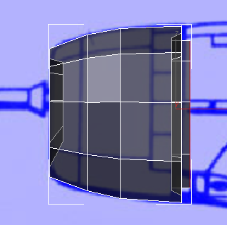

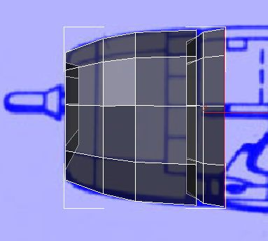

    Relâchez le bouton de la souris, puis faites glisser le curseur de nouveau vers le haut pour mettre le biseau à l'échelle afin qu'il ait presque le même diamètre que le capot lui-même. Là encore, observez la fenêtre Face pendant que vous travaillez.
    Fenêtre Face

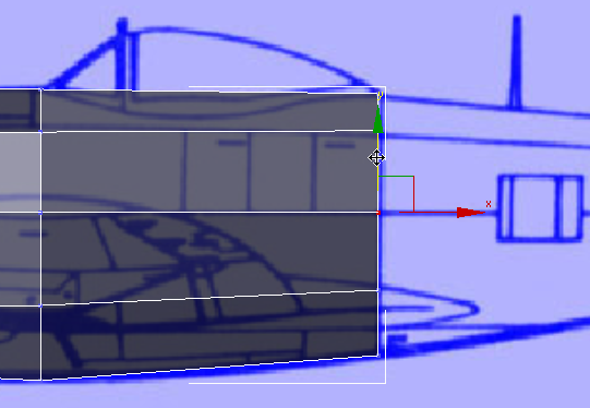

Poursuivre la modélisation du fuselage :

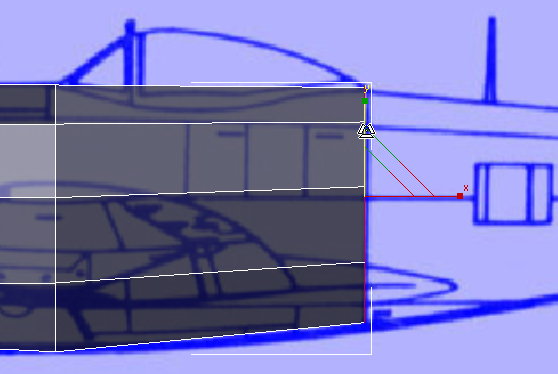

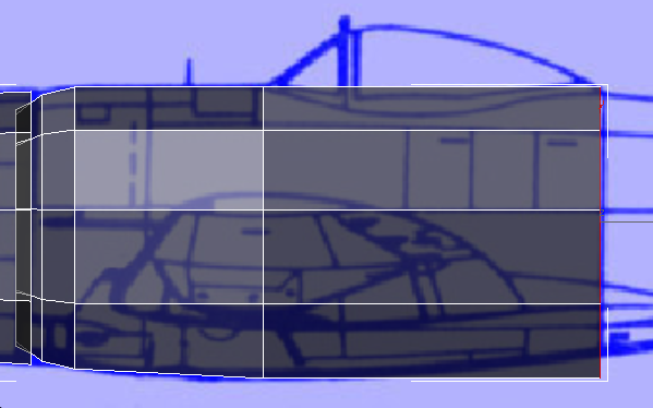

  1. Utilisez de nouveau (Biseau) pour prolonger le fuselage jusqu'au bord d'attaque du groupe de fonctions rectangulaire devant le cockpit, puis augmentez-en l'échelle afin qu'il suive le contour de l'image dans la vue de face.
    Fenêtre Face

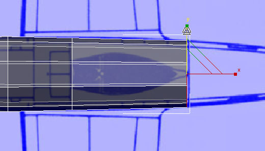

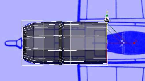

    Le résultat est correct, mais si vous observez la fenêtre Dessus, vous pouvez constater que le nouveau biseau est un peu trop large.

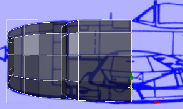

  2. Activez la fenêtre Dessus, puis réduisez l'échelle du polygone le long de l'axe Y afin de l'aligner avec l'image.
    A partir de maintenant, vous utiliserez principalement l'outil Extruder pour créer le fuselage. A un moment donné, vous utiliserez l'outil Echelle et procéderez à l'ajustement des sommets pour affiner la forme.

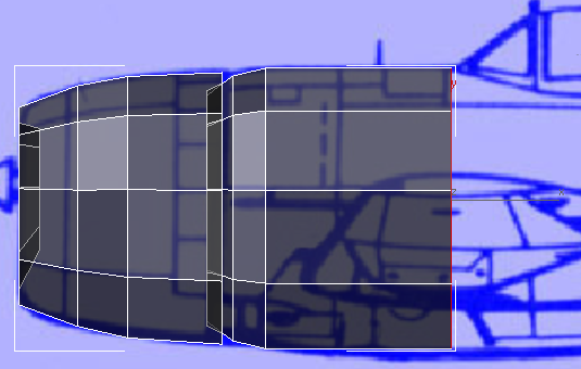

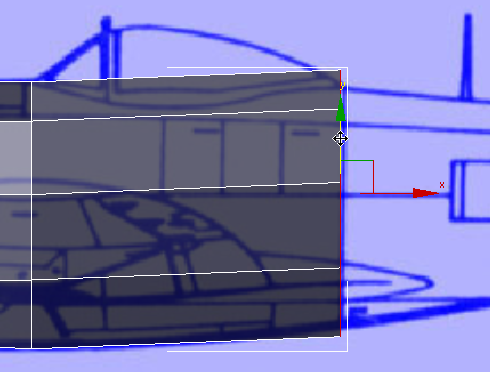

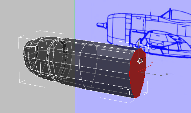

  4. Dans le ruban groupe de fonctions Polygones, cliquez sur (Extruder). Dans la vue Perspective, extrudez le fuselage jusqu'au bord d'attaque du cockpit. Là encore, observez la fenêtre Face pendant que vous travaillez.
    Fenêtre Face

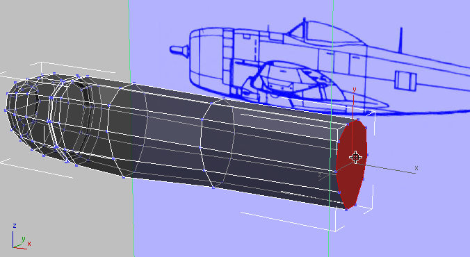

  9. Dans le ruban groupe de fonctions Polygones, cliquez de nouveau sur (Extruder). Dans la fenêtre Perspective, mais en observant la fenêtre Face, extrudez le fuselage jusqu'à la jointure située à l'arrière du cockpit.
    Fenêtre Face
    Conseil : Parfois, la taille de la fenêtre 3ds Max vous empêche d'extruder aussi loin que vous le souhaitez. Dans ce cas, extrudez aussi loin que possible, puis déplacez le polygone horizontalement jusqu'à l'endroit souhaité.

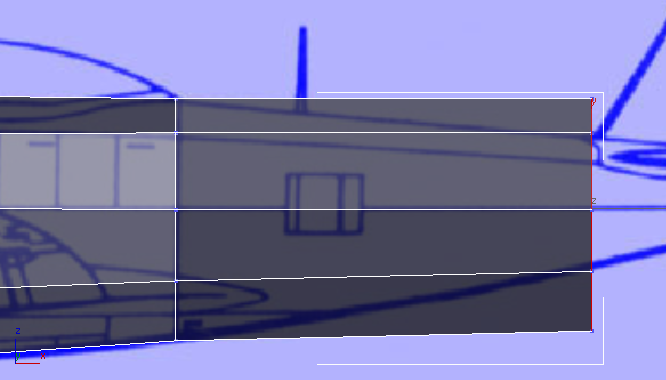

  10. Dans la fenêtre Face, déplacez le polygone légèrement vers le haut le long de l'axe Y de façon à en rapprocher le bas du contour de l'avion.
  11. Toujours dans la fenêtre Face, réduisez l'échelle du polygone le long de l'axe Y afin qu'il corresponde mieux à l'image.

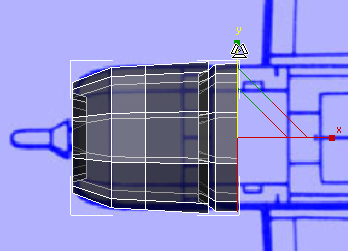

  12. Dans la fenêtre Dessus, réduisez un peu plus l'échelle du polygone le long de l'axe Y afin qu'il corresponde à l'image.

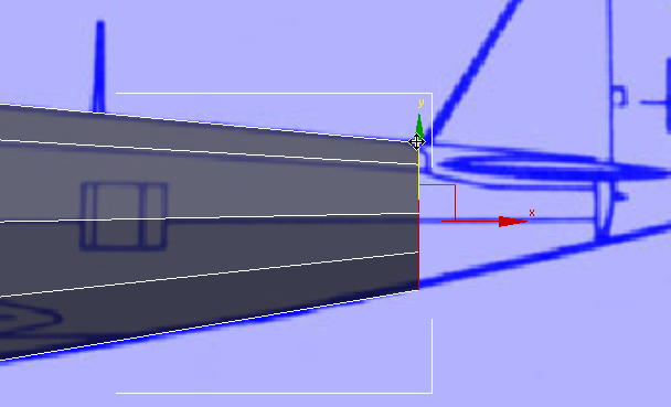

Terminer la partie cylindrique du fuselage :

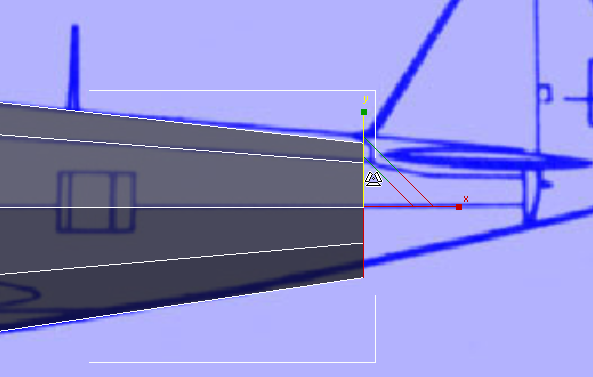

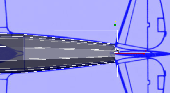

  1. Dans le ruban groupe de fonctions Polygones, cliquez de nouveau sur (Extruder). Ensuite, extrudez le fuselage jusqu'au bord d'attaque de la queue.
    Fenêtre Face
  2. Dans la fenêtre Dessus, réduisez l'échelle du polygone afin qu'il corresponde au contour de l'avion.
  3. Dans la fenêtre Face, réduisez l'échelle du polygone à la taille du contour.
  4. Toujours dans la fenêtre Face, déplacez le polygone afin qu'il corresponde mieux à l'image.
