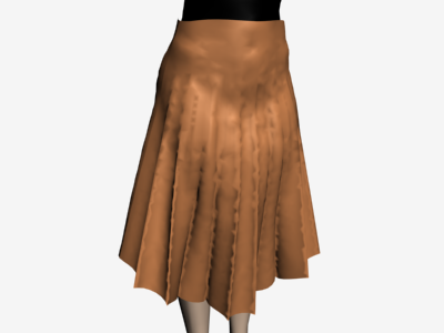

Utilisez le modificateur Relâcher pour améliorer l'apparence de la jupe :
    Si vous effectuez le rendu de la jupe à ce stade, vous constaterez que le drapé de la jupe est correct et que les plis offrent un aspect relativement satisfaisant. Toutefois, il serait préférable de supprimer les mèches situées le long des plis.

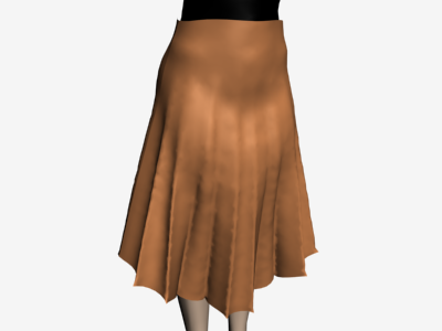

    Plutôt que de modifier les paramètres de Cloth, vous pouvez simplement appliquer un modificateur Relâcher.
  1. Sélectionnez la jupe.
  2. Dans la liste des modificateurs, choisissez Relâcher.
  3. Dans le panneau déroulant Paramètres, remplacez la valeur de relâchement par 0,75.
    Les plis ont à présent un aspect plus lisse lorsque vous effectuez un rendu du mannequin.

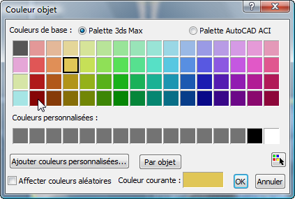

Modifiez la couleur de la jupe :
  1. Dans la zone Nom et couleur, cliquez sur l'échantillon de couleur de la jupe.
  2. Dans la boîte de dialogue Couleur objet, cliquez sur l'échantillon de couleur rouge foncé, puis sur OK.

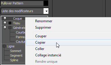

Utilisez le modificateur Coque pour donner de l'épaisseur aux vêtements :
    Actuellement, le pull et la jupe sont extrêmement fins. En fait, ils n'ont techniquement aucune épaisseur. Cela peut devenir un problème lorsque vous animez le vêtement, notamment le pull : les correctifs de peau peuvent apparaître à travers le tissu. Pour éviter ce défaut, utilisez le modificateur Coque pour donner de l'épaisseur aux vêtements.
  1. Sélectionnez le pull.
  2. Dans la liste des modificateurs, choisissez Coque.
  3. Dans le panneau déroulant Paramètres, remplacez la valeur du champ Quantité extérieure par 0,002 m.
    Deux millimètres est une épaisseur de tissu réaliste.
  4. Cliquez sur la pile des modificateurs avec le bouton droit de la souris et choisissez Copier dans le menu contextuel.
  5. Sélectionnez la jupe.
  6. Cliquez sur la pile des modificateurs avec le bouton droit de la souris et choisissez Collage instancié dans le menu contextuel.
    Le pull et la jupe ont désormais la même épaisseur.
