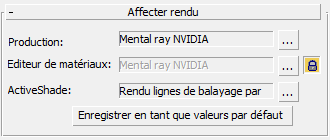

- Dans la boîte de dialogue Configuration du rendu
onglet Commun
panneau déroulant Affecter rendu, assurez-vous que le champ Production contient la valeur Mental ray NVIDIA.
La fonction multi/sous-map est une fonction mental ray. Elle est uniquement disponible lorsque vous choisissez le rendu mental ray ou le rendu de matériau Quicksilver.

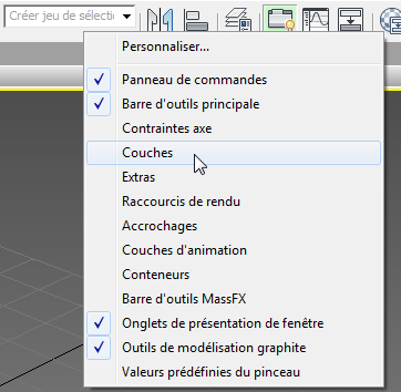

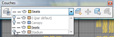

- Cliquez avec le bouton droit de la souris dans une zone vide de la barre d'outils principale puis, dans la liste déroulante, sélectionnez Couches.
3ds Max ouvre la barre d'outils Couches.
- Dans la barre d'outils Couches, ouvrez la liste de couches et masquez toutes les couches à l'exception de Seats (Sièges).
Désormais, seuls les objets sièges sont visibles, ce qui rend leur sélection plus facile.

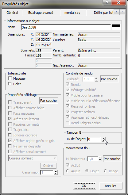

Sélectionnez un siège, cliquez avec le bouton droit de la souris et dans le menu Quadr., choisissez Propriétés objet.
Notez que dans la boîte de dialogue Propriétés objet
onglet Général
zone Tampon G, le champ ID de l'objet affiche 0. Lors de leur création, tous les objets se voient affecter un ID de 0. Vous pouvez modifier ce nombre ultérieurement afin d'affecter des variations de matériau spécifiques à certains groupes d'objets sièges.

- Cliquez avec le bouton droit de la souris, choisissez Propriétés objet dans le menu Quadr. et, dans la boîte de dialogue Propriétés objet
onglet Général
zone Tampon G, remplacez l'ID de l'objet par 1. Cliquez sur OK.

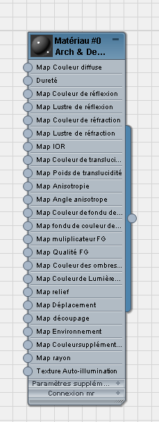

- A partir du groupe de fonctions Navigateur de matériaux/maps situé sur la gauche, faites glisser un matériau Arch & Design vers la vue active (View1), c'est-à-dire la zone vide au centre de la fenêtre de l'éditeur de matériaux détaillé.
Dans le navigateur, le matériau Arch & Design se trouve dans Matériaux
zone mental ray.
Un noeud pour le matériau Arch & Design apparaît dans la vue active.
- Cliquez deux fois sur le noeud du matériau Arch & Design pour en afficher les paramètres dans l'éditeur de paramètres situé sur la droite.
- Renommez le matériau sièges.

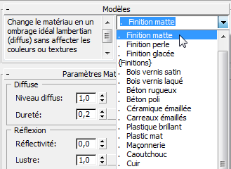

- Dans le panneau déroulant Modèles, ouvrez la liste déroulante et choisissez Matte Finish (Finition mate).

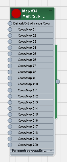

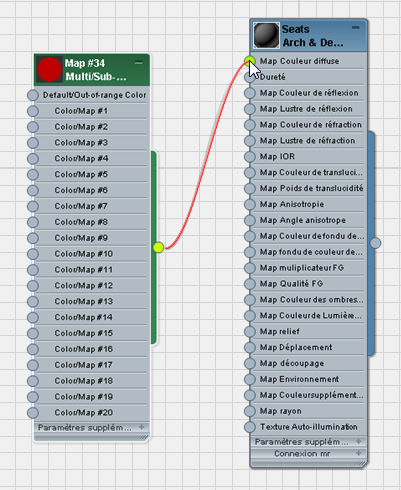

- Dans l'éditeur de matériaux détaillé, faites glisser un matériau Multi/Sub-Map (Multi/sous-map) du groupe de fonctions Navigateur de matériaux/maps vers la vue active.
L'entrée Multi/Sub-Map se trouve dans Maps
zone mental ray.
Un noeud correspondant à la texture Multi/Sub-Map apparaît dans la vue active.
- Faites glisser le curseur à partir du connecteur de sortie (contrôle rond situé à droite du noeud) du noeud Multi/Sub-Map. 3ds Max crée un fil. Déposez l'extrémité du fil sur le connecteur d'entrée du composant Map Couleur diffuse du noeud du matériau sièges.
- Cliquez deux fois sur le noeud Multi/Sub-Map pour en afficher les paramètres.

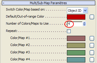

- Dans le panneau déroulant Multi/Sub-Map Parameters (Paramètres de multi/sous-map), entrez 4 dans le champ Number Of Colors/Maps To Use (Nombre de couleurs/maps à utiliser).
Par défaut, le champ Switch Color/Map Based On (Changer couleur/map en fonction de) contient la valeur ID objet. Cela signifie que les sous-maps seront réparties entre les objets en fonction de leur ID. Vous avez déjà défini les ID d'objet.

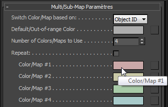

La couleur de la case Default/Out-Of-Range Color (Couleur par défaut/hors intervalle) est rouge. Cela signifie que le matériau d'un objet de la scène dont l'ID est différent de 1, 2, 3 ou 4 s'affiche en rouge. Le rouge étant l'une des couleurs de siège que nous utilisons, cliquez sur l'échantillon de couleur et utilisez le sélecteur de couleurs pour remplacer cette couleur par un gris neutre.
Remarque : Si vous activiez l'option Repeat (Répéter), tous les objets dont l'ID est supérieur à 4 afficheraient la séquence de couleur affectée aux objets possédant l'ID 1, 2, 3 ou 4.
- Cliquez sur l'échantillon Couleur/Map1.
- Dans le sélecteur de couleurs, choisissez une couleur rouge clair (rouge : 0.8, vert : 0.0, bleu : 0.0), puis cliquez sur OK.
- Cliquez sur l'échantillon Couleur/Texture 2 et choisissez une couleur bleue (rouge :0.275, vert : 0.534, bleu : 0.814), puis cliquez sur OK.
- Cliquez sur l'échantillon Couleur/Texture 3 et choisissez une couleur jaune (rouge :0.867, vert : 0.808, bleu : 0.231), puis cliquez sur OK.
- Cliquez sur l'échantillon Couleur/Texture 4 et choisissez une couleur verte (rouge :0.158, vert : 0.583, bleu : 0.141), puis cliquez sur OK.
