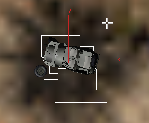

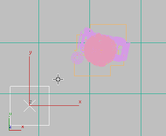

  5. Dans la fenêtre Dessus, faites glisser le curseur sur la jeep pour créer une icône source Flux de particules.
  6. Accédez au groupe de fonctions Modifier. Dans le panneau déroulant Emission, remplacez le type d'icône Rectangle par Cercle.
  7. Toujours dans le panneau déroulant Emission, définissez le diamètre du cercle sur 3,0.
    Les particules seront émises à partir de l'aire du cercle, qui est un peu plus petite que la taille de la jeep.

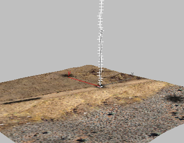

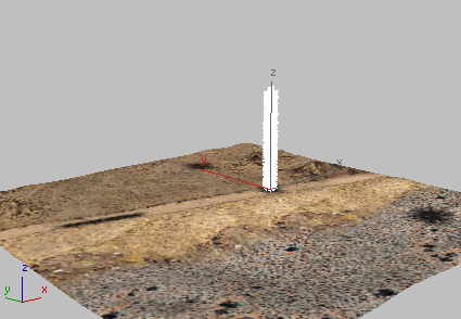

  9. Si vous déplacez la glissière temps, vous pouvez constater dans la fenêtre orthographique (et uniquement dans cette fenêtre) que les particules sont émises vers le bas. Il s'agit de l'orientation par défaut lorsque vous créez l'icône dans la vue Dessus.

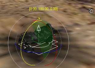

  10. Activez la fenêtre Perspective. Activez (Sélection et rotation) et (Bascule accrochage à l'angle), puis faites pivoter l'icône Flux de particules de 180 degrés autour de son axe Y, afin que la flèche pointe vers le haut.
  11. Déplacez de nouveau la glissière temps.
    A présent, les particules se déplacent vers le haut et non plus vers le bas, et vous pouvez les voir dans les quatre fenêtres.
Actuellement, les particules apparaissent dans une seule projection, entre l'image 0 et l'image 30. Ensuite, plus aucune particule n'apparaît. Au cours de la procédure suivante, vous allez corriger ce problème et configurer d'autres comportements des particules.

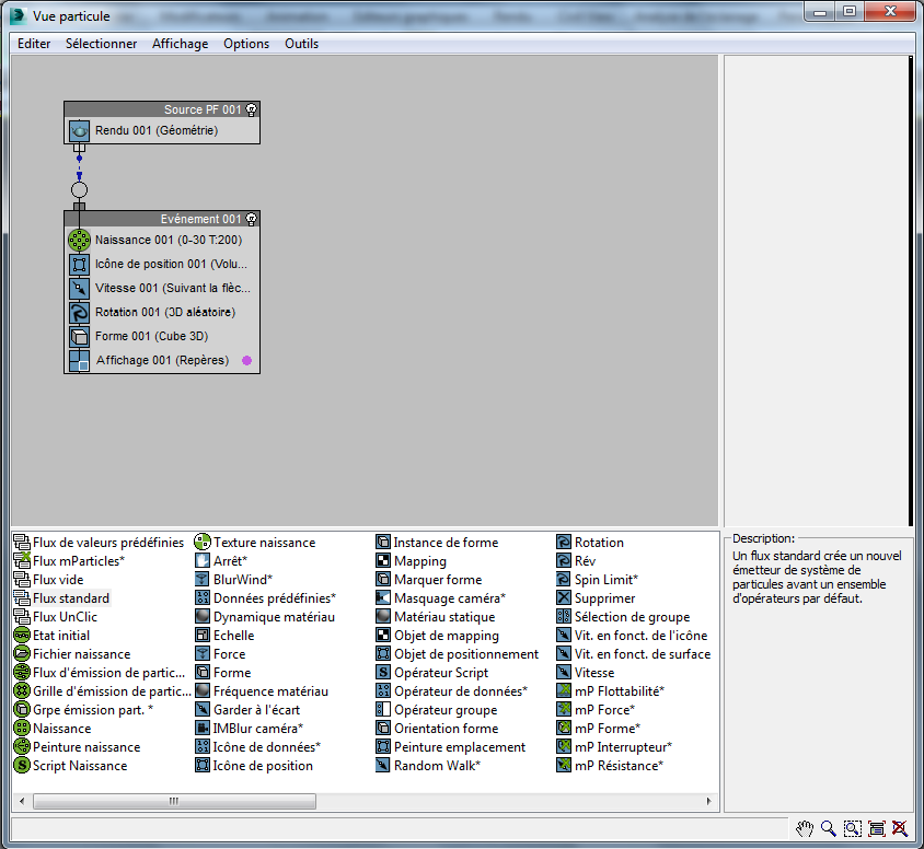

  1. Accédez au groupe de fonctions Modifier. Dans le panneau déroulant Configuration, cliquez sur Vue particule.
    3ds Max ouvre une fenêtre Vue particule.
    Vue particule est l'interface principale des systèmes de flux de particules. C'est là que vous ajoutez et ajustez le comportement des particules. Les principales zones de cette fenêtre sont la zone d'affichage des événements, dans la partie supérieure gauche, qui affiche les événements que vous venez de créer, et la zone de "dépôt", en bas à gauche, qui contient les opérateurs que vous pouvez ajouter dans la zone d'affichage des événements.
    Actuellement, la zone d'affichage des événements affiche l'opérateur Source PF 01 que vous avez ajouté à la scène et Evénement 01, qui contient les paramètres par défaut.
  2. Dans Evénement 01, cliquez sur l'opérateur Naissance 01 pour le mettre en surbrillance.
    Dans la partie droite de la vue particule, 3ds Max affiche le panneau déroulant Paramètres de l'opérateur Naissance. Comme les champs l'indiquent, l'opérateur Naissance génère 200 particules au total. Il commence à émettre des particules au niveau de l'image 0, puis s'arrête à émettre à l'image 30.
  3. Remplacez la valeur du champ Début émission par –100 et la valeur d'Arrêt émission par 300.
    En faisant débuter l'émission au niveau d'une image imaginaire –100, vous demandez à 3ds Max de générer des particules avant que l'animation commence, de sorte qu'il y aura déjà de la fumée dans la scène à l'image 0. En arrêtant l'émission de particules à l'image 300, c'est-à-dire la dernière image de l'animation, vous demandez que la fumée soit visible tout au long de l'animation.

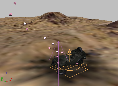

  13. Dans le panneau déroulant Forme que 3ds Max affiche maintenant, remplacez la valeur du paramètre Taille par 0,2.
    Les particules se présentent désormais sous la forme d'une masse de cubes minuscules, comme vous pouvez le voir dans la fenêtre Perspective.
    Ceci n'est pas la forme définitive des particules : il s'agit d'un réglage provisoire qui vous aide à visualiser les effets que vous voulez ajouter.

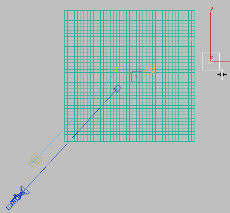

  2. Dans le groupe de fonctions Créer, cliquez sur (Déformations spatiales).
  3. Dans le panneau déroulant Type d'objet, cliquez sur Vent.

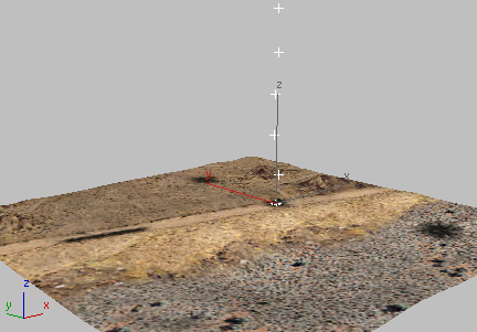

  4. Dans la fenêtre Dessus, cliquez sur le menu d'étiquette de fenêtre Ombrage (qui indique actuellement "Lissage + Reflets") et remplacez la fenêtre Dessus par une vue filaire.

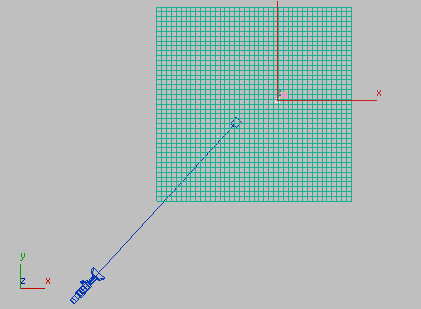

  5. Dans la fenêtre Dessus, faites glisser le curseur pour créer une déformation spatiale Vent immédiatement à gauche et en dessous ("sud-ouest") de l'icône source Flux de particules.
    L'icône de déformation spatiale Vent est un carré avec une flèche sortante. Dans les fenêtres ombrées, le carré est masqué par le terrain, mais dans la fenêtre Perspective, le flèche est plus visible.
  6. Remplacez le nom de la déformation spatiale Vent par Ascendance.
    Cette déformation spatiale va modéliser le courant ascensionnel provoqué par la chaleur du feu.
Pour ajouter une déformation spatiale Vent :
  1. La fenêtre Dessus étant toujours active, cliquez sur (Cadrer).
  2. Cliquez sur le bouton Vent s'il n'est pas déjà activé.
  3. Dans la fenêtre Dessus, faites glisser le curseur immédiatement à droite (à l'"est") du terrain pour créer une seconde déformation spatiale Vent.
  4. Activez l'option (Sélection et rotation), assurez-vous que l'option (Bascule accrochage à l'angle) est activée, puis activez la fenêtre Caméra01 et faites pivoter l'icône Vent de – 90 degrés sur son axe Y afin que la flèche pointe vers la gauche.
  5. Remplacez le nom de la seconde déformation spatiale Vent par Vent est.
    Cette déformation spatiale permettra de modéliser un vent provenant de l'est.

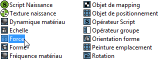

  2. Dans le "dépôt" situé dans la partie inférieure gauche de la vue particule, sélectionnez l'opérateur Force, faites-le glisser vers la zone d'affichage des événements, puis déposez-le sur Evénement 01, juste au-dessus de l'opérateur Forme.
    Opérateur Force dans le dépôt
    Ajout de l'opérateur Force dans l'événement
  3. Cliquez sur l'entrée du nouvel opérateur Force pour la mettre en surbrillance.

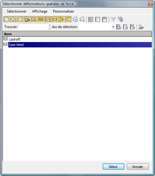

  4. Dans le panneau déroulant Force 01, cliquez sur le bouton Par liste.
    3ds Max ouvre une boîte de dialogue Sélectionner déformations spatiales de force.
  5. Cliquez et Ctrl+clic pour sélectionner à la fois les déformations spatiales Vent est et Ascendance, puis cliquez sur Sélectionner.

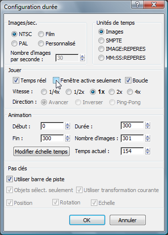

  8. Cliquez sur (Configuration durée) puis, dans la boîte de dialogue Configuration durée zone Lire, désactivez l'option Fenêtre active seulement et cliquez sur OK.
  9. Exécutez l'animation.
