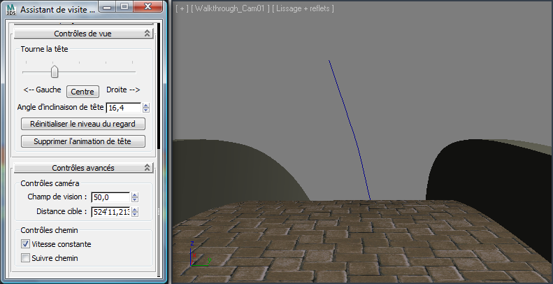

- Dans le panneau déroulant de visualisation des commandes, déplacez la glissière de rotation de tête vers la gauche et réglez l'angle d'inclinaison de la tête sur 16,4 pour obtenir un meilleur angle de vision de la trajectoire brique dans la fenêtre Caméra.

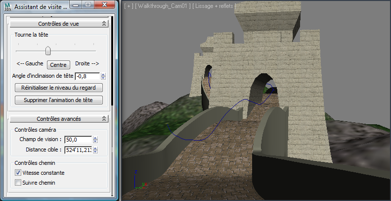

- Déplacez la glissière temps sur l'image 615. Remplacez l'angle d'inclinaison de la tête par -0,8 et faites pivoter la glissière de rotation de tête légèrement vers la droite jusqu'à ce que la caméra soit à nouveau dirigée vers la tour.

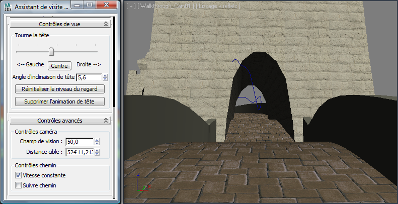

- Déplacez la glissière temps sur l'image 800. Remplacez l'angle d'inclinaison de la tête par 5,6. Déplacez la glissière de rotation de tête vers la droite jusqu'à ce que l'ouverture de la tour soit centrée sur la vue de la caméra.

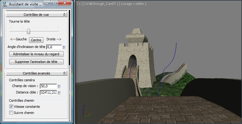

- Déplacez la glissière temps sur l'image 1150. Remplacez l'angle d'inclinaison de la tête par 6,6. Déplacez légèrement la glissière de rotation de tête vers la gauche de manière à regarder la deuxième tour.

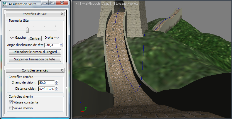

- Déplacez la glissière temps sur l'image 1280. Ce temps remplace l'angle d'inclinaison de la tête par -10,4 pour que la tête de la caméra soit inclinée vers le bas, conformément à la pente de la trajectoire.

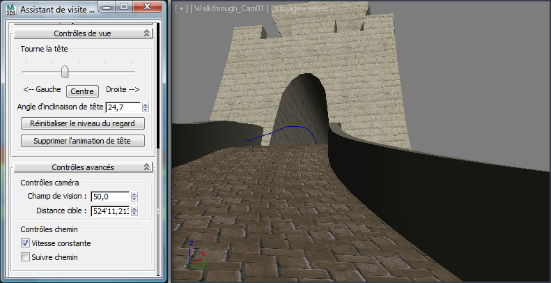

- Déplacez la glissière temps sur l'image 1680. Vous regardez à nouveau vers le haut, en direction de la tour devant vous. Réglez l'angle d'inclinaison de la tête sur 24,7. Faites glisser la glissière de rotation de tête légèrement sur la gauche pour qu'elle soit dirigée vers la deuxième tour.

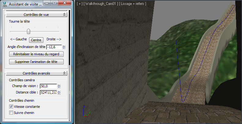

- Déplacez la glissière temps sur l'image 2030. Remplacez l'angle d'inclinaison de la tête par -12,6.

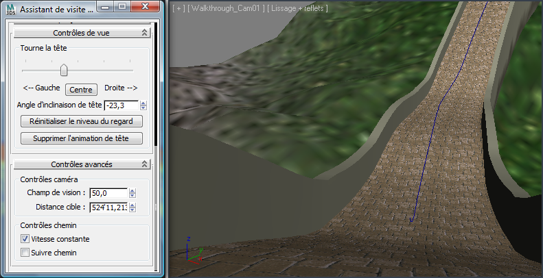

- Déplacez la glissière temps sur l'image 2125. A ce stade de l'immersion, vous redescendez de la colline. Changez l'angle d'inclinaison de la tête sur environ -23,3. Vous voulez que la tête de la caméra soit inclinée vers le bas dans la direction de la trajectoire plutôt que de la scène, car vous souhaitez donner l'impression que vous regardez vos pieds.

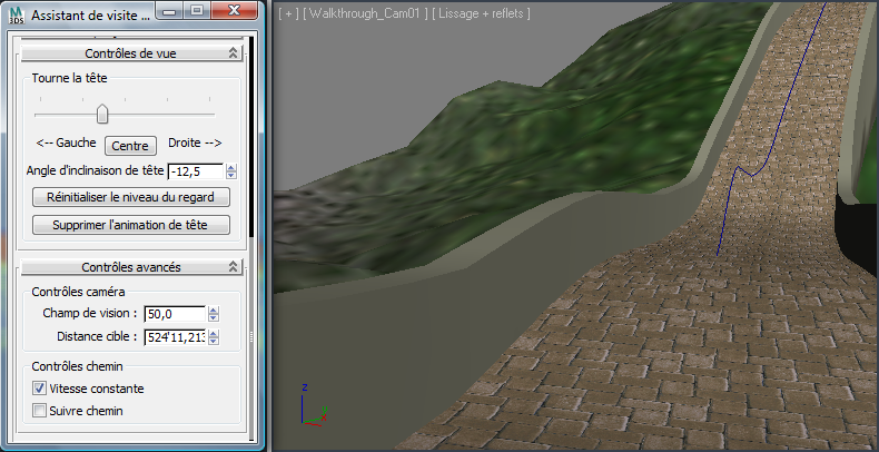

- Déplacez la glissière temps sur l'image 2250. Vous regardez toujours la trajectoire devant vous. Remplacez l'angle d'inclinaison de la tête par -12,5. Ajustez la rotation de la tête et ajustez l'inclinaison dans cette optique.

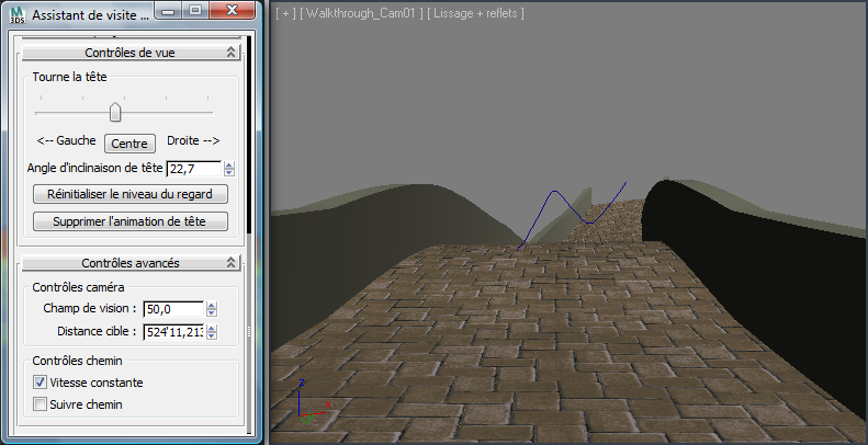

- Déplacez la glissière temps sur l'image 2550. A présent vous remontez la trajectoire. Remplacez l'angle d'inclinaison de la tête par 22,7 et déplacez légèrement la glissière de rotation de tête vers la droite pour regarder en direction de la fin de la trajectoire.
