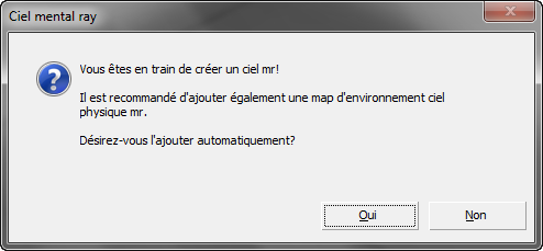

    3ds Max ouvre la boîte de dialogue Ciel mental ray et vous demande si vous souhaitez ajouter une map d'environnement Ciel physique mr pour l'arrière-plan de votre scène.
    Remarque : 3ds Max affiche cette boîte de dialogue uniquement si vous utilisez le jeu d'options d'outils par défaut. Si la boîte de dialogue ne s'affiche pas, ouvrez la boîte de dialogue Environnement et effets et dans le groupe de fonctions Environnement panneau déroulant Paramètres communs groupe Arrière-plan, cliquez sur le bouton Texture environnement et attribuez vous-même l'ombrage.
    Pour rétablir les paramètres par défaut de ces outils, dans le menu Personnaliser, sélectionnez Changeur d'UI personnalisée et de paramètres par défaut et dans la boîte de dialogue Choisir les paramètres initiaux Paramètres initiaux des options d'outils, choisissez DesignViz.mentalray.
  5. Cliquez sur Oui.

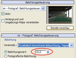

    Patientez quelques instants pour obtenir la vignette d'aperçu. L'image obtenue est assez sombre car la valeur d'exposition, définie par défaut sur 15, ne convient pas pour une scène intérieure.
    Aperçu du rendu avec une valeur d'exposition définie sur 15

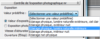

  4. Dans le panneau déroulant Contrôle de l'exposition photographique mr groupe Exposition liste déroulante Valeur prédéfinie, choisissez Eclairage physique, Lumière du jour intérieure.
    La valeur d'exposition passe de 15 à 10 et la vignette d'aperçu du rendu semble plus claire.
  5. Passez la valeur d'exposition de 10.0 à 9.0.
    L'aperçu est mis à jour pour afficher les effets du nouveau paramétrage.

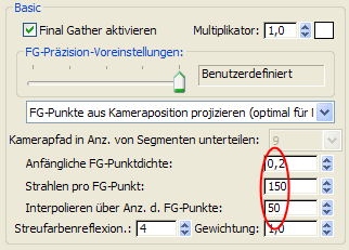

Utiliser des paramètres de regroupement final personnalisés pour améliorer la qualité du rendu:
  1. Dans la fenêtre Image rendu, cliquez sur (Configuration du rendu).
  2. Dans la boîte de dialogue Configuration de rendu Onglet Illumination globale Panneau déroulant Regroupement final (FG) Groupe De base, définissez Densité initiale du point FG sur 0.2, Rayons par point FG sur 150 et Interpoler sur Nb. Points FG sur 50.
    Ces valeurs permettent de supprimer une grande partie des artefacts de bruit de la scène tout en conservant un temps de calcul acceptable.
    Pour en savoir plus sur le regroupement final et sur ses paramètres, reportez-vous à l'aide de 3ds Max.
