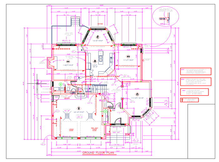

    Ce fichier est le plan au sol d'une maison.

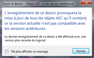

    Si vous exécutez une version récente d'AutoCAD, le message suivant s'affiche :
    Cliquez sur Fermer pour fermer la boîte de dialogue. Cette action a pour effet d'enregistrer le fichier, mais sous un nom différent.

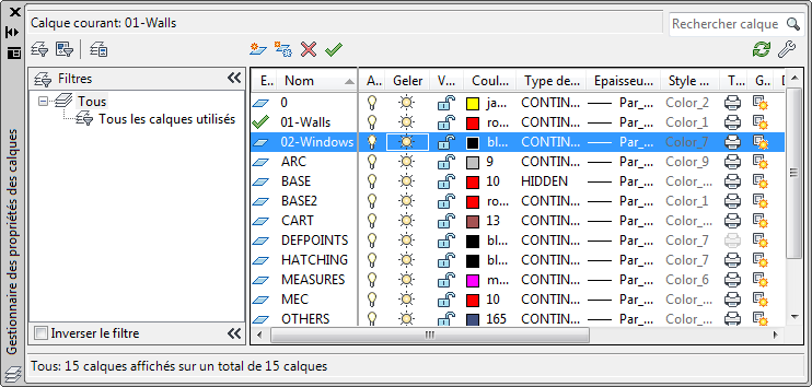

  1. Sur le ruban Onglet Début Groupe de fonctions Calques, cliquez sur (Propriétés calque).
    AutoCAD ouvre la boîte de dialogue Gestionnaire des propriétés des calques.
  2. Dans le Barre de menu du Gestionnaire des propriétés des calques, cliquez pour sélectionner la couche 01-Murs.
  3. Dans la barre d'outils du Gestionnaire des propriétés des couches, cliquez sur (Définir courant) pour rendre cette couche courante.
  4. Dans le volet de gauche, cliquez avec le bouton droit de la souris sur Tous les calques utilisés et choisissez Visibilité Gelé pour geler toutes les couches. La boîte de dialogue apparaît pour vous informer que la couche courante ne peut pas être gelée. Cliquez sur Fermer.
  5. Cliquez sur l'icône pour dégeler la couche 02-Fenêtres également.
  6. Cliquez sur (Nouveau calque). Nommez cette Nouveau calque 3DWalls (Murs3D). Utilisez le carré de couleur de la colonne Couleur pour changer la couleur à bleu foncé.
  7. Mettez en surbrillance la Nouveau calque (Murs3D), puis cliquez sur (Définir courant).
  8. Fermez le Gestionnaire de couches.

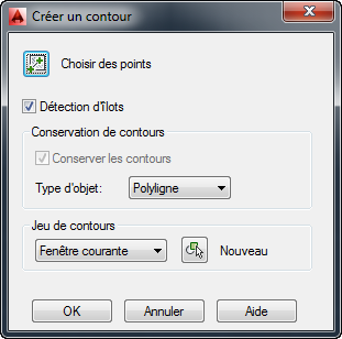

    AutoCAD ouvre la Boîte de dialogue Créer un contour.
  4. Dans cette boîte de dialogue, cliquez sur (Choisir des points).

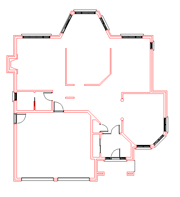

  5. Cliquez sur le mur présenté dans l'illustration suivante, puis appuyez sur .
    AutoCAD crée une polyligne.

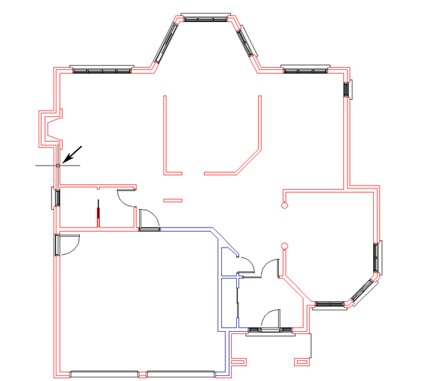

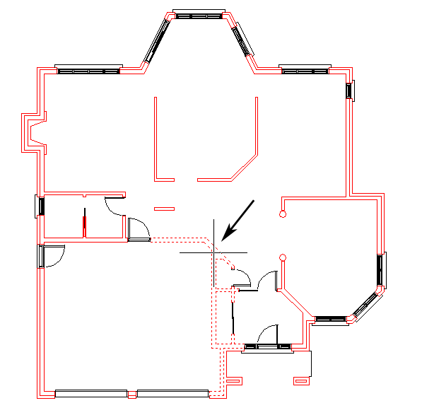

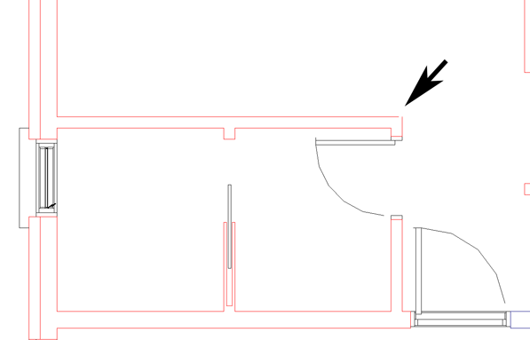

  6. Saisissez à nouveau bpoly. Cliquez de nouveau sur Choisir des points, puis cliquez sur le mur présenté dans l'illustration suivante. Appuyez sur . Cette fois la polyligne n'a pas été créée correctement. Appuyez sur  + Z pour annuler cette dernière opération.
    La polyligne n'a pas été créée parce que le mur n'est pas continu. Vous devez combler cet espace pour pouvoir créer une polyligne.
  7. Appuyez sur pour quitter la commande Bpoly.

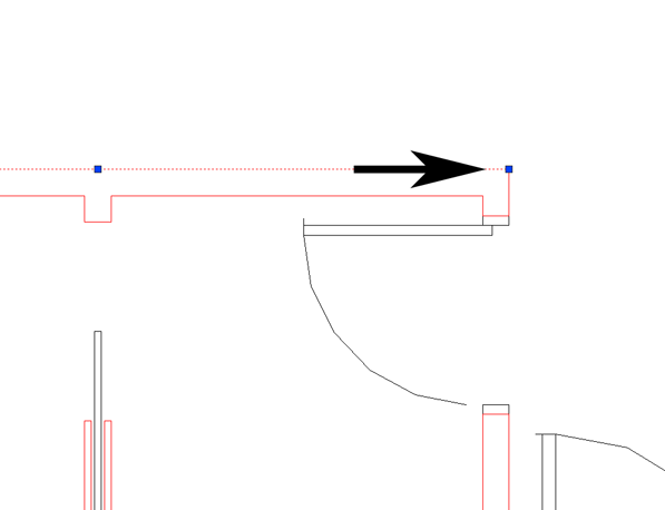

  8. Effectuez un zoom avant jusqu'à ce que vous ayez une meilleure vue de l'espace entre les murs.
  9. Comblez l'espace en étendant la ligne à gauche vers le bout du mur suivant. Cliquez sur la ligne pour la sélectionner, puis faites glisser son extrémité vers celle de l'autre mur.

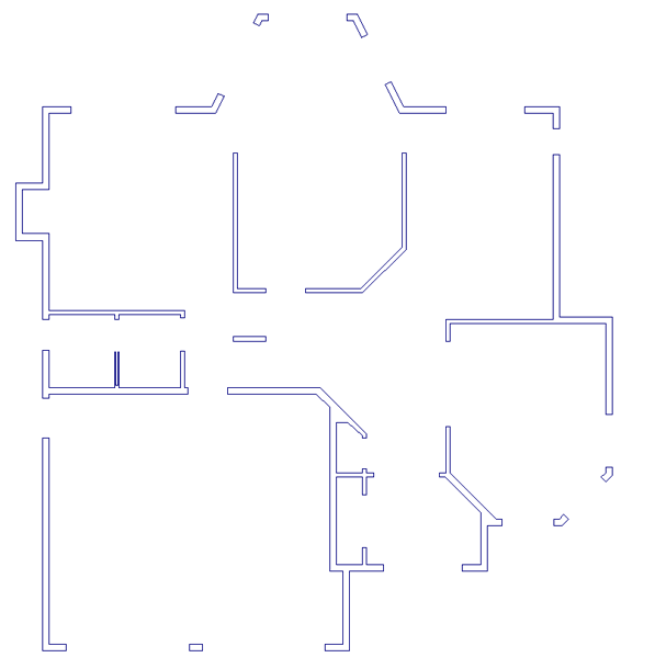

  11. A l'aide de Bpoly, créez des polylignes à partir de tous les murs dans le fichier dessin. N'oubliez pas les petites lignes entre les fenêtres.
    Si un avertissement s'affiche stipulant "Contour de hachures correct introuvable", effectuez un zoom arrière de façon à ce que toutes les lignes de murs soient visibles dans la fenêtre, puis utilisez de nouveau la commande Bpoly.
  12. Appuyez sur la touche pour terminer la polyligne.
    Remarque : Les nouvelles polylignes devraient avoir la couleur bleu sombre de la couche 3DWalls (Murs3D).
