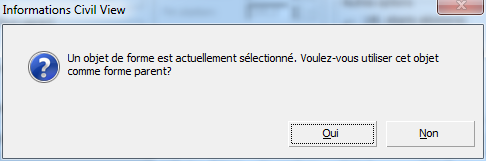

  2. Dans le menu de Civil View, choisissez Civil View Editeur de style de positionnement d'objet.
    3ds Max Design vous invite à utiliser la forme sélectionnée comme forme parent.
  3. Cliquez sur Oui.
    Le mobilier urbain et les véhicules seront placés par rapport à cette forme, la ligne d'axe de la route.

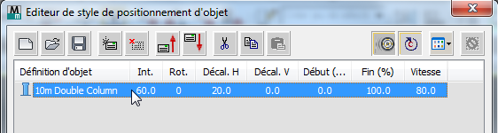

  4. Dans la barre d'outils située au-dessus de la liste des éléments, cliquez sur (Ajouter un nouvel élément).

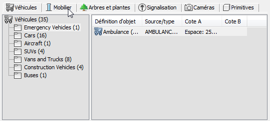

    3ds Max Design ajoute un élément à la liste. Par défaut, il s'agit d'un véhicule.

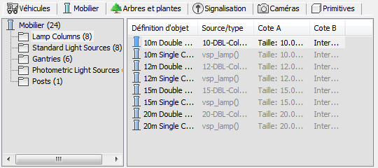

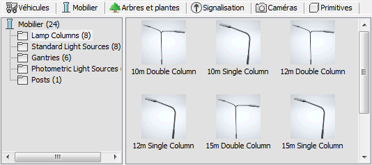

  5. Dans l'éditeur d'éléments, vers le bas de l'éditeur de style de positionnement d'objet (le groupe de fonctions de la bibliothèque), cliquez sur l'onglet Mobilier.
    Les groupes de fonctions affichent des listes de mobilier urbain.

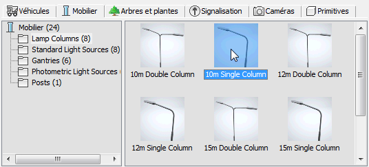

  6. Cliquez avec le bouton droit sur la liste de droite, puis choisissez Grandes icônes dans le menu contextuel.
  7. Cliquez pour mettre en évidence l'entrée Colonne simple 10 m.

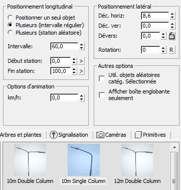

  8. Dans le groupe Positionnement longitudinal, sélectionnez Plusieurs (intervalle régulier), puis dans le groupe Positionnement latéral, changez la valeur Déc. horiz sur 8,6.
  9. Cliquez sur Appliquer.

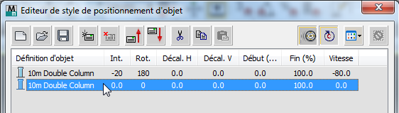

Ajoutez des lampadaires assortis de l'autre côté de la route :
  1. Dans la liste des éléments, cliquez sur l'entrée Colonne simple 10 m pour la mettre en surbrillance.
  2. Dans la barre d'outils, cliquez sur (Copier l'élément), puis sur (Coller l'élément) pour ajouter une entrée de lampadaire à en double dans la liste.
  3. Pour mettre en évidence la nouvelle entrée de lampadaire, cliquez sur celle-ci.
  4. Dans le groupe Positionnement latéral, changez la valeur Déc. horiz sur –8,6 et la valeur Rotation sur 180.
  5. Cliquez sur Appliquer.
    Les lampadaires s'alignent maintenant sur chaque côté de la route.

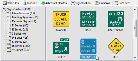

  3. Dans l'éditeur d'éléments, cliquez sur l'onglet Signalisation.
  4. Avec le groupe Divers mis en surbrillance dans la hiérarchie à gauche, faites défiler la liste de droite vers le bas, puis cliquez sur la plaque intitulée GREENVILLE pour la mettre en surbrillance.
