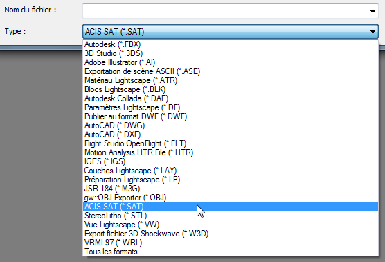

Exporter l'assemblage modifié sous forme de fichier SAT:
  1. Dans le menu Application, choisissez Export (Exporter).
  2. Dans la boîte de dialogue Sélectionner fichier pour export, choisissez ACIS SAT (*.SAT) dans la liste déroulante Type de fichier.
  3. Entrez le nom de fichier mymaxclamp, puis cliquez sur Save (Enregistrer).

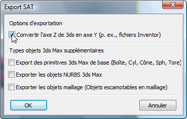

  4. Dans la boîte de dialogue Export SAT, activez l'option Convertir l'axe Z de 3ds Max en axe Y, puis cliquez sur OK.
    Remarque : Comme l'indique le second groupe de la boîte de dialogue, vous pouvez exporter d'autres types d'objets de 3ds Max au format SAT. Le problème est que vous ne pouvez pas faire grand-chose avec ces types d'objets dans Inventor.

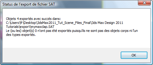

    3ds Max indique que les objets ont été correctement exportés.
