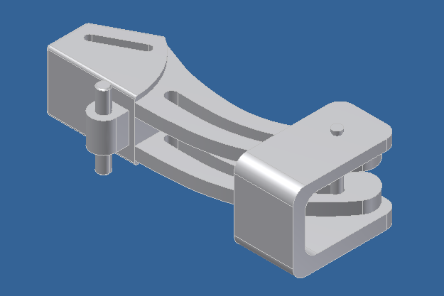

Ce didacticiel utilise le modèle d'une petite pièce pour illustrer ces fonctionnalités.
