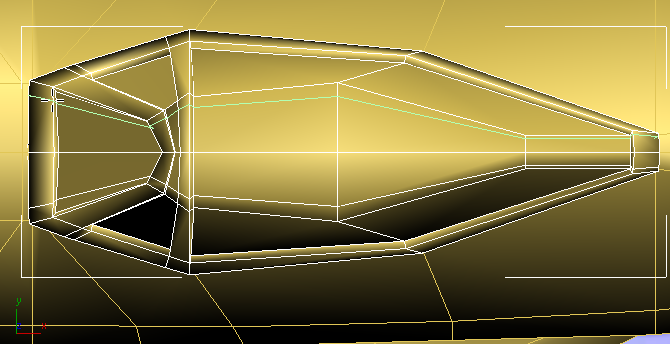

Affinement de la verrière
Comme avec l'entrée d'air ou le bord avant de l'intérieur du cockpit, vous allez réduire le lissage NURMS en renforçant une arête, c'est-à-dire en ajoutant des boucles d'arêtes à proximité. Vous effectuerez cette opération au niveau des pare-brise de la verrière du cockpit.
Préparation de la leçon :
Ajuster la verrière en goutte d'eau :

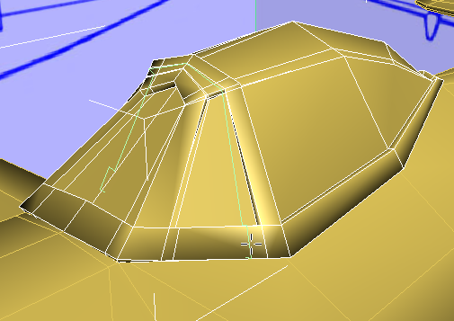

  1. Dans le ruban groupe de fonctions Editer, cliquez sur (BoucleRapide) pour activer cet outil.
  2. Ajoutez des boucles d'arêtes pour renforcer les pare-brise de la façon suivante :
    • Vers l'avant des pare-brise latéraux, juste derrière le montant métallique.
    • Sur le pare-brise avant, de l'autre côté du montant gauche.
    • Toujours sur le pare-brise avant, mais du côté droit, à l'opposé de la boucle précédente.

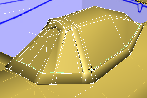

      Conseil : Cette boucle est plus facile à réaliser dans la fenêtre Dessus.

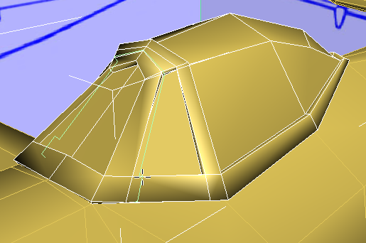

    • Juste devant l'arceau de sécurité.
    • Juste derrière l'arceau de sécurité.

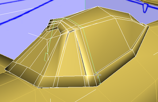

    • Enfin, ajoutez une boucle d'arêtes juste au-dessus du rebord de la verrière.
  3. Cliquez avec le bouton droit de la souris pour quitter l'outil BoucleRapide.

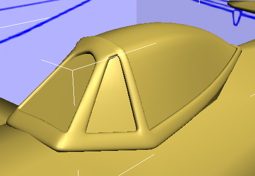

Revérifier le lissage :
  1. Dans le ruban groupe de fonctions Editer, cliquez sur (NURMS) pour activer cet outil. Appuyez sur la touche F4 pour désactiver les faces délimitées.
    La forme des pare-brise est à présent correcte et les arêtes entre les parties métalliques et en verre sont nettes.
  2. Désactivez de nouveau (NURMS).
