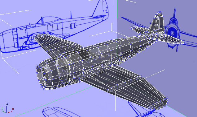

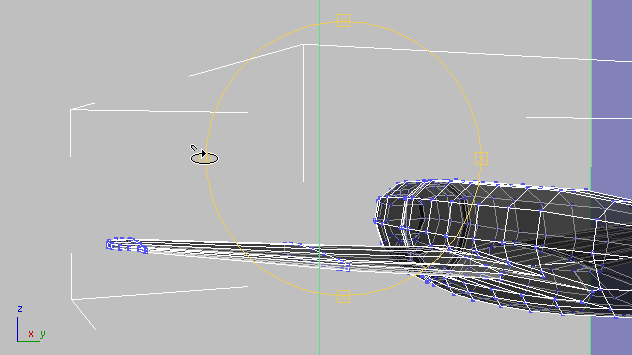

  1. Dans la fenêtre Perspective, effectuez une mise en orbite autour du modèle pour vous assurer que les deux ailes sont identiques.
    Si certains sommets semblent mal placés, notamment le long de l'axe vertical, déplacez-les pour améliorer l'apparence de l'aile.
  2. Activez (Sélectionner objet) pour désactiver l'option Orbite.
  3. Appuyez sur  + Z pour annuler les modifications apportées à la vue Perspective.

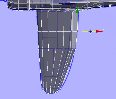

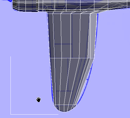

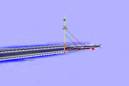

  4. Dans la fenêtre Gauche, sélectionnez les sommets de l'aileron et réduisez-en légèrement l'échelle à la verticale.
  5. Procédez de même pour les sommets situés au niveau de la jointure de l'aileron.
    Ces ajustements sont plus intuitifs que quantitatifs. L'objectif est d'obtenir un résultat visuellement satisfaisant.

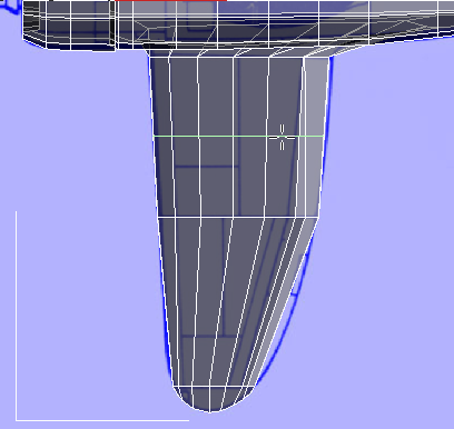

  1. Effectuez un zoom et un panoramique sur la fenêtre Dessus pour voir entièrement l'aile gauche.

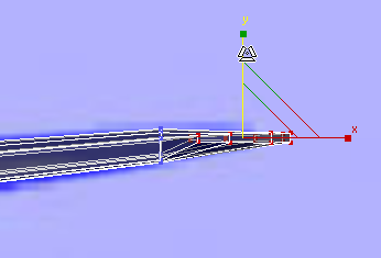

  2. Dans le ruban panneau déroulant Editer, cliquez sur (BoucleRapide) pour activer cet outil. Ensuite, dans la fenêtre Dessus, utilisez BoucleRapide pour ajouter deux nouvelles boucles d'arêtes qui subdivisent les faces longues de l'aile.
  3. Cliquez avec le bouton droit de la souris pour désactiver l'outil BoucleRapide.

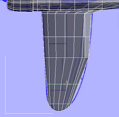

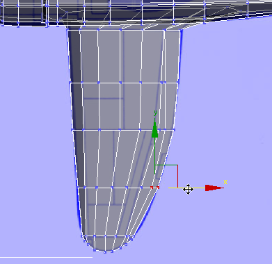

  4. Activez de nouveau le niveau sous-objet (Sommet), sélectionnez par région les sommets situés sur le bord de fuite de l'aile, puis déplacez-les afin qu'ils correspondent mieux à la courbure de l'aile, comme illustré dans l'image.
  5. Cliquez de nouveau sur (Sommet) pour quitter le niveau sous-objet Sommet.
